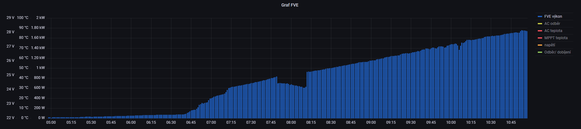

Aktuálně je 11h a z panelů valí kolem 1,8kw.

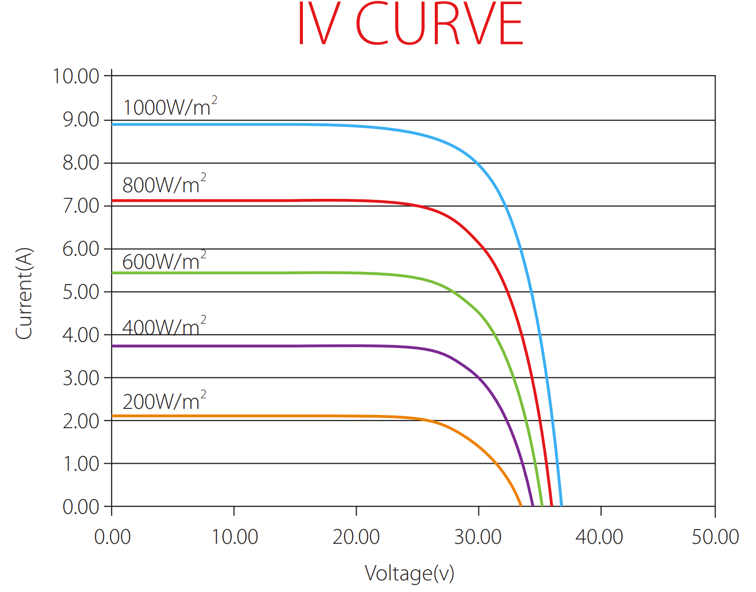

chce to zapojovat paralelne ne? V cem to bude jine? Kdyz si otevres datasheet, vsechny ty grafy zavyslosti proudu na napeti jsou stejny. Maximalne se to koleno poslouva podle napeti panelu. Tyhle panely maj skoro stejne napeti voc tak to bdue pravdepodobne dost podobna technologie a s tejny pocet clanku? Pak i bod maximalniho vykonu bude na dost podobnem napeti. To by urcite puvodni tazatel dohledal jake jsou napeti v maximalnim bodu vykonu. Samozrejme ze ty stringy daji v tom bode jiny vykon/proud ale bude to s velkou pravdepodobnosti nekde u toho maximalniho vykonu. A to se secte kdyz to je paralelne. Kdyby spojil panely kde jeden dava 35 a druhej 40 tak se vsichni shodneme na tom ze to je strasna kravina. Ale 0,2V bych vubec neresil.Soban píše:No nevím jak jsou stejné když jeden má 200Wp a druhý 150Wp to na stringu dělá 200Wp rozdíl a to že nebude na pracovním bodu poznat?
No nevím nejsem takový odborník, dále do toho vstupuje jiná orientace.....
Stejně nejlepší bude to pořádně proměřit fyzicky na místě.
Kdyz koukam na graf mych panelu nemyslim si, ze bude zasadni problem, kdyz by se mppt chytil o volt na panel vedle. Vic uz by asi slo zmerit. Ale kdo vi.
Mimochodem vsichni jen doufame, ze nase mppt nasli opravdu maximalni bod ale malo kdo to overoval.
Ja bych proste kouknul do datasheetu k oboum panelum a pokud voc, vmp a teplotni koeficienty jsou podobne jak tu neni duvod to nespojit paralelne. Sam mam spojene paralelne stringy z panelu 330W a 340W, kde Vmp je o vic jak 0,5V jine, nemam dukaz, ze bych sklizel min.

Kdyz clovek koukne na ten graf a zkusi z toho neco pocitat ... jde o obsah obdelnika co protne proud a napeti tak to vypada treba takhle
28V, 8,5A = 238W
30V, 8A = 240W
32V, 7,5A = 240W
takze pokud dokument nekeca, mam rozmezi 4V na to, abych sklizel nejvic. Mimo tenhle rozsah uz to zacne klesat docela vyznamne. Samozrejme se ten bod posouva s teplotou a s intenzitou osvitu. Ale to se bude hybat relativne stejne u podobnych panelu.
