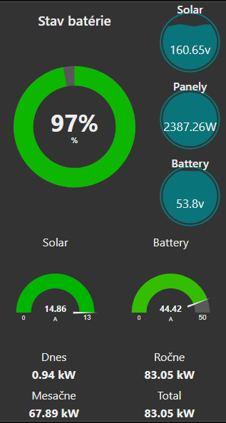

Ahojte chcel by som sa spytat ci je normalne ked panely davaju viac ako ich Wp hodnota.
Práve mame Po burke kde vyslo ostre slnko , baterky prazdne od rana a zrazu zacalo tlacit zo 4roch panelov aj do 2500w
Panely su Longi mono 535wp.
Teraz neviem ci je to normalny jav alebo mam nieco zle.

Panel 535Wp dává 535W za standardních podmínek. Když je zataženo, dává méně, když bude panel někde, kde je hustota sluneční energie vyšší (třeba v tropech se sluncem v nadhlavníku), bude dávat více.

Áno je to normálne za podmienok ako si popísal. Ale po pár minútach keď sa panely ohrejú to (aspoň mne) klesne.

Ok takze sa nemusim bat ze sa niakym sposobom spalia panely a je to bezny jav?
Bal som sa aby mi neodisla dioda v paneloch ked zacali tolko davat vykonu.
Nikdy som s takym vykonom ani neratal ze by bol na paneloch takze sa mi hned rozoznela automatizacia a poplach.

Taky jsem měl na jaře vícekrát krátkodobě ze stringu 2kW výkon kolem 2,5kW. A dělo se to když byl chladnější vzduch, byli zataženo a najednou vysvitlo sluníčko.

Presne moj pripad. Akkurat ze som na zaciatku a el. je funkcny 8dni takze to este mam tendenciu sledovat pomali kazdu minutu.PetrDubi píše:Taky jsem měl na jaře vícekrát krátkodobě ze stringu 2kW výkon kolem 2,5kW. A dělo se to když byl chladnější vzduch, byli zataženo a najednou vysvitlo sluníčko.
