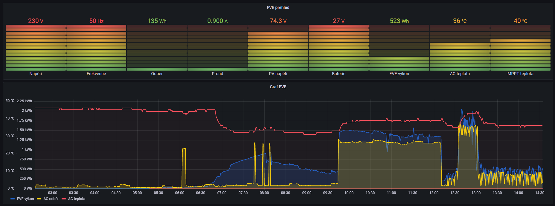

Vyřešil jsem problém s výpadky komunikace Raspberry s měničem a to tak, že jsem dal delší kabel USB od měniče. Dodávaný cca 1m kabel je asi moc krátký nebo Raspberry chytalo rušení od měniče. Dal jsem 5M USB a zatím si to frčí. Tak si momentálně hraji s vyčítáním dat do grafany.
- Příspěvky: 7492
- Reputace:1076
Re: MUST 3kw
Nemá tam být jen (k)W? Bez té hodiny? Měříš přece aktuální výkon/příkon ne spotřebovanou/vyrobenou energii.
Ty pravidelné špičky je nějaké čerpadlo na časovač/lednička nebo tak něco?

Re: MUST 3kw
Máš pravdu... Opravím
Hele to v noci je lednice a to od oběda je pračka. Ty větší 4 špičky je rychlovarka. Ale plánuji ji vyřadit z FVE okruhu.
