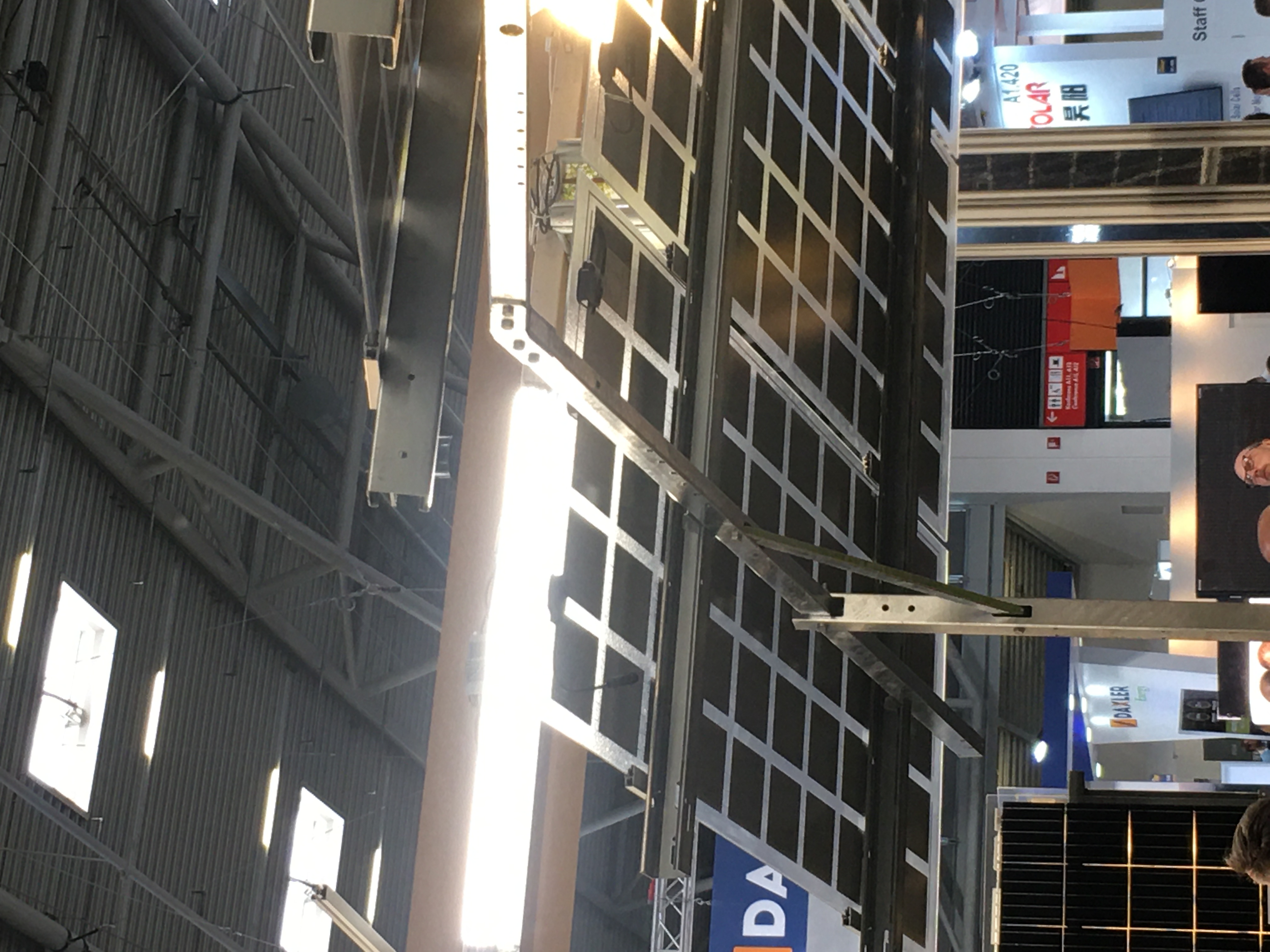

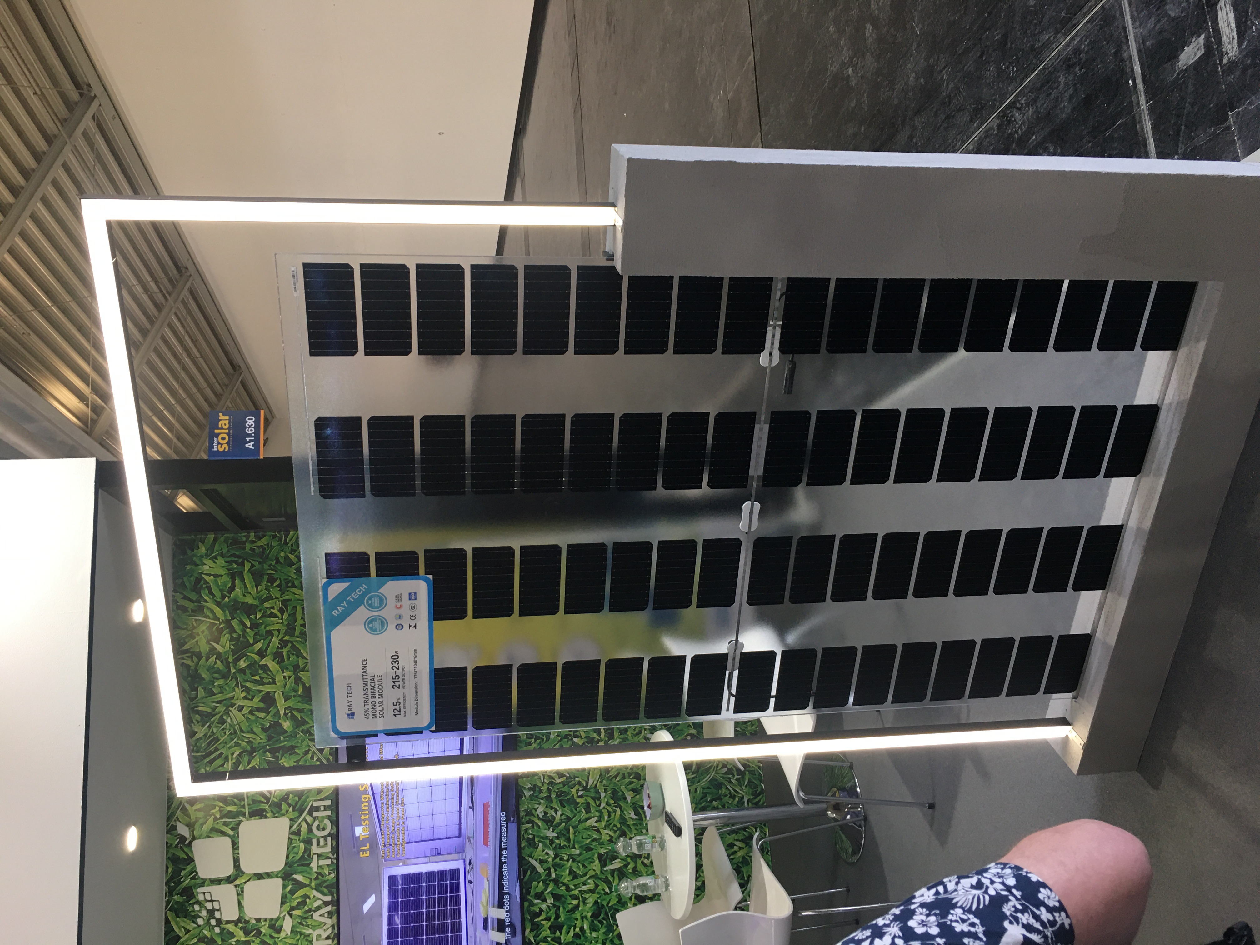

- Reputace:514
Re: FV panely propouštějící světlo
Takhle vypadají naživo. Fotky z Intersolaru.

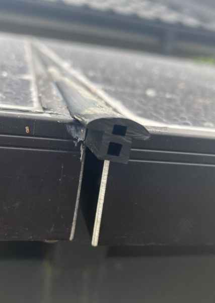

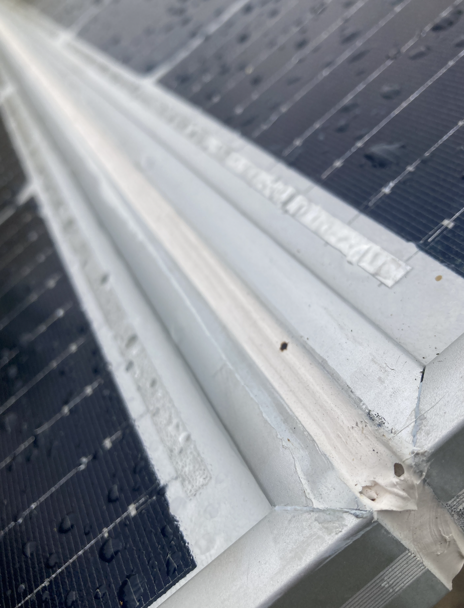

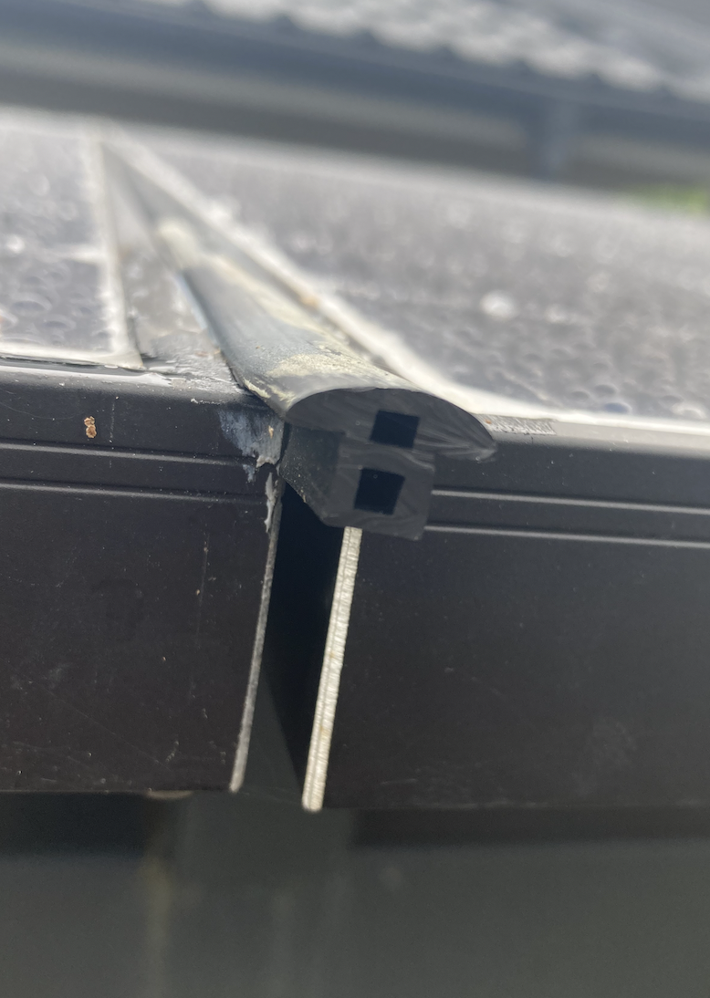

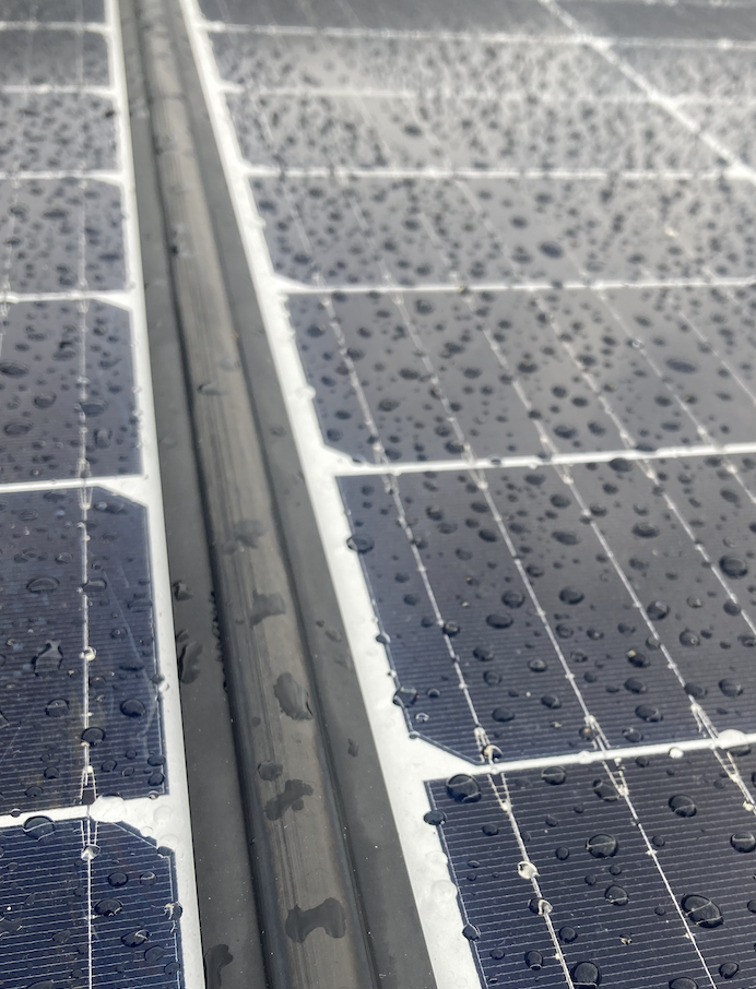

Na pergole mam 6ks 375Wp Longi mono - klasika s EVA folii - stini to velmi velmi, rekl bych tak 99%, coz mi vyhovuje, ale nebude to pro kazdeho.
Nicmene co se tyce utesneni spar mezi panely - nutne je pouzit polyuretan, nikdy silikon. Ja navic pro opravdove dotesneni a i vzhled pouzil pruhledny Sikaflex na pergole a EPDM profil, viz priloha.
Na panelech kryjicich drevnik sem pouzil Sikaflex bile barvy, nebot EPDM profil nebylo mozne mezi CanadianSolar panely dat - natolik jsou nepravidelne, opet viz priloha.
Jo a chce to, celkem z logiky veci udelat tak, aby nikdy nemohla stat voda, aby tam nic, nikdy nemelo sanci se uchytit.
