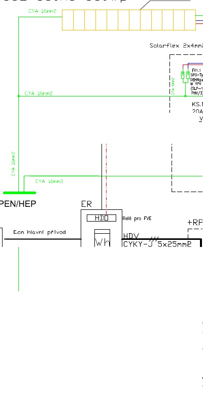

Re: Plechová střecha bez hromosvodu, panely
dívej na obrázek. Dovolil jsem si použít google.soami píše:@sitra
Na půdě mám jističe od 9S panelů. Sice nemám plechovou střechu a panely jsou ve vzdálenosti >S, ale řeším, zda/jak udělat přepěťovku a uzemnění konstrukce panelů? K MET a měniči to mám kolem celého domu cca 25m - je to přesně na druhé straně domu. Kabel 16mm bych měl, ale je to přesně jak píšeš - o míře rizika. A taky, zda taková 20m dlouhá anténa vedená po fasádě pod střechou to riziko spíš nezvyšuje.
Panely pospojíš a tahneš drátem 16mm2 nebo ekv. 50mm2 na MET, dalším drátem nebo ekv. 50mm2 táhneš na MET z přepěťovky.
Je to to samé jako když máš přepěťovku v rozvaděči a pod ním MET svorkovnici (rozuměj ekvipotenciální spoj). Do domu ti jde 4x 10mm2 přívod. Svorkovnici PE v rozvaděči připojíš drátem z té MET svorkovnice pod rozvaděčem. No, a další drát jde z přepěťovky taky na MET. Takže všímavějšího napadne, proč tam jsou dva dráty a jeden jde přímo ze svorkovnice PE a druhý z pod přepěťovky
viz zde pro představu
- saltek (1).png (21.79 KiB) Zobrazeno 3827 x

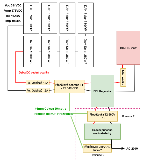

Nakreslil jsem si tento diagram, oblast v prerusovane care brat teoreticky, kdyby se casem dodelala.
Je to v me situaci "nejlepsi" reseni? Tzn. Strechu neuzemnovat a pouze tyto ochrany? Dekuji
Hlavni je ted pro me bojler a BEL.
Mám taky plechovou střechu bez bleskosvodu a vyřešil jsem to tak, že jsou 16mm2 mědí přizemněné jenom panely a to normálně na PE v DS rozvaděči. Vyčetl jsem to tady v historické diskuzi a jak to tak bývá, 10 odborníků = 10 názorů.
Realita je taková, že pokud dostaneš přímý zásah je všechno v pr***** a nepomůže nic. Bleskosvod jenom zajistí, aby jsi nevyhořel, případně, aby se neroztavili kabely ve zdech. Za 50 let jsem viděl dva domy po zásahu, ten druhý předloni a i přes všechny stupně ochran v baráku přežil jen bojler. Navíc to oddělalo část elektroniky i v domech v okruhu 150m.
Svodič ochrání proti statickému přepětí nebo přepětí po blesku, který udeřil daleko od domu, ale ty gigawaty energie nezastaví nic.
no, zajímalo by mě jak ty stupně byly provedené. Protože tomu moc lidí nerozumí. Možná by chtělo zmínit, jak se zachovala pojištovna. A to že někdo něco neviděl 50 let silně připomíná hospodské plky.
Každopádně vést CYA vodič z přepěťové ochrany ve společné trase je nevhodné.
CYA 16mmCU z přepěťovky chci táhnout samostatně po půdě do hl. rozvodnice a HOP. S DC ani AC stranou moc v kontaktu nebude. Nejspíše bych udělal "vstupní rozvaděč" kde by byla pouze přepěťovka a odpínače a kus od ní rozvaděč na 16A AC jistič + měřič.sitra píše:Každopádně vést CYA vodič z přepěťové ochrany ve společné trase je nevhodné.
Chci se ještě zeptat, dává to schéma smysl? Nemám před odpínače předřadit FVE vypínač? Mnohdy mi přijde že to co prezentují jako odpínač je vlastně odpojovač. Pokud Vás můžu poprosit, máte někde názvy částí do skříně, které by zde fungovaly?
Další otázka je, zda koupit kombi přepěťovku T1+T2, nebo samostatně "T1 levnou" a za ni zařadit T2 např. Citel 500V
Dotyčný má vše komplet na klíč, takže předpokládám, že to dělala povolaná osoba a schválil revizák. Pojišťovna se zachová vždy stejně, navíc na škody přepětím jsou limity. Pokud chcete zaplatit vše, bude splátka brutální.sitra píše:no, zajímalo by mě jak ty stupně byly provedené. Protože tomu moc lidí nerozumí. Možná by chtělo zmínit, jak se zachovala pojištovna. A to že někdo něco neviděl 50 let silně připomíná hospodské plky.
Jo hospodské plky to jsou. Ono to chce používat hlavu a nebýt jenom kafka pro instalační firmy. Jinou pravděpodobnost zásahu má barák na kopci a jinou v husté zástavbě.
Navíc, většina přepěťovek instalovaná u FVE je stejně na ozdobu. Kčemu je přepěťovka na 1000V, u systému s max 150V vstup? Na dvě věci. Prostě to všechno shoří, hotovo-dvacet.
Tezke tema. Napada me:
1) netahat bleskovy proud do domu. Vytahnout bojler pred dum ale asi nejde.
2) udelat hromosvod a nespojovat s panely a doufat.
3) uzemnit panely vlastnim svodem a prepetovky hned na vstupu do domu a pak po 10 m
4) rucni vypinani nic neresi. 1 cm mezera vzduchu preskoci pri 1000V.
5) Pozar z primeho zasahu je jedna vec. Indukce dalsi.
6) Ja to parkrat do roka odpojuji rozpojenim MC4 konektory, ktere mam na vedeni uprostred v dome, plus odpojovac vypnu.
Panely a konsteukci zemnim vlastnim svodem vne domu. ZŽ netaham do domu a doufam ze nedokonale spoje a 8mm AlMg dratu a pasy v zemi jsou natolik lepsi nez 2x4mm2 medi, ze to pobere prepetovka 1+2.
Doporučujem doštudovať dielektrickú pevnosť izolantov.Mojm10 píše:4) rucni vypinani nic neresi. 1 cm mezera vzduchu preskoci pri 1000V.
1 cm vzduchu prerazí až pri prepätí cca 20 000 až 30 000V podľa tvarou elektródy, polarity a ďalších faktorov.
Preto doplnkové ručné odpínanie s pár mm medzi kontaktami za prepäťovkou T1 + T2 so správnym uzemnením je spoľahlivá ochrana (pre normatívny blesk)
