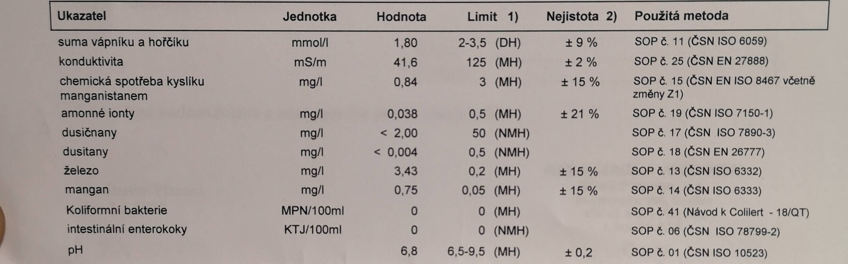

To máš úplně krásné hodnoty železa. Koukni na můj rozbor bez úpravy. A Ecomix si s tím hravě poradí...soami píše:Pokud teče při proplachu pořád rezavá, je třeba prodloužit čas.
