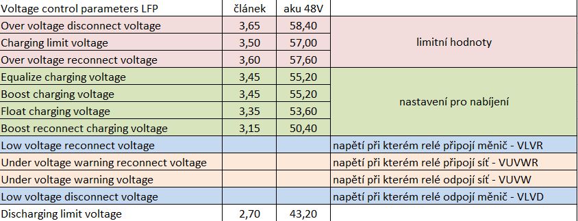

Zdravím,
konečně jsem připojil výše jmenovaný regulátor k baterkám 48V (2x16článů 120Ah od Mikela) a potřeboval bych zkontrolovat, zda jsem správně nastavil hodnoty v regulátoru podle tabulky. Zatím v tom dost tápu, hlavně co se týká těch limitních hodnot (vůbec netuším, jak se projeví na měniči) a toho jak nastavit ta relátka.
Za každou radu dík.
Za každou radu dík.

Re: EPEVER Tracer 10420AN nastavení
taky by mě to zajímalo
A ta relátka máš zapojená jak a kam?
Jestli to mělo být na mě, tak já relátkem ovládám přepínač sítí, podle velikosti napětí na baterii.cipis píše:A ta relátka máš zapojená jak a kam?
Ahoj, právě se taky chystám na nastavení hodnot Epever 5420AN, jen u mě je to pro baterii LiFePo 24V. Takže bych pro začátek použil tvé hodnoty dělené 2. Jak se ti osvědčily ty výše uvedené? Nebo jsi je ještě pak upravoval?
A ještě jeden dotaz: lze provést nastavení hodnot pro uživatelské baterie přímo v menu regulátoru? Nebo je nutné propojení kabelem s PC? Podařilo se mi tam nastavit USE baterii, ale nijak se nemůžu dostat k hodnotám.
float by měl být 54,4
Mám Epever Tracer 10420an napojené na 8 panelů (385Wp, 2P4S) ve 24V systému s 12,5kWh bateriem LiFePo4 (modré od Mivvy 120Ah a 135Ah články ve 4 paralelně zapojených baterkách) a zatím asi půl roku používám toto nastavení:
(sloupečky pro 1 článek a 12V, 48V systémy jsou jen vypočtené pro přehledější porovnání)
Změnili byste na tom něco vy zkušenější?
Z toho systému je pořád nějaký odběr. Ani v noci to neklesne pod 200W a přes den když pere slunce tak se při nabití baterky nad 27V (3.375V na článek) zapne vytěžování do bojleru. Takže do floatu ten systém chodí minimálně a to jen v létě když je fakt celý den azuro.
Co já vím, tak to jde pouze tím USB kabelem a pomocí programu.Jarin píše:Ahoj, právě se taky chystám na nastavení hodnot Epever 5420AN, jen u mě je to pro baterii LiFePo 24V. Takže bych pro začátek použil tvé hodnoty dělené 2. Jak se ti osvědčily ty výše uvedené? Nebo jsi je ještě pak upravoval?
Jestli jo, tak se picnu. Půl roku mi tu regulátor leží v krabici, to jsem mohl ten kabel mít případně už koupený.
Díky
j.
Hodnoty mám nastavené, tak jak jsem je sem dal, ještě to večer zkontroluju jestli jsem se neuklepnul, ale vycházel jsem z doporučení tady na fóru. Články LiFePo4 od Mivvy 120Ah.
Ano, nastavuje se to buď přes program v PC - je potřeba kabel, např. tento:
https://eshop.neosolar.cz/datovy-kabel- ... 0u-epsolar
a program se stáhne buď dole na té stránce s kabelem nebo já stahoval přímo v z webu výrobce.
Nebo lze parametry nastavovat i přes externí diplay MT-50
https://eshop.neosolar.cz/epsolar-displ ... pwm-a-mppt
Jj, díky už jsem dokoupil MT-50 a včera trošku laboroval. Dnes dopojuju konečně systém do finále, tak uvidím, jak to bude fungovat pospolu. Dík.
Ne, ten je dán modelem. První číslice (v tomto případě 10) v názvu modelu je max proud do baterie v desítkách A. Tedy model 10420 dá max 100A. Tento parametr je nastaven v regulátoru natvrdo a nedá se měnit pokud je použit oficiální fw.Lubomír píše:Ahoj.
kluci mam velkou baterku 48V a potreboval bych,aby ten regulator daval maximum-furt a stale,zkousel jsem to nastavovat a furt mi to psalo-tohle ma byt mensi nez tohle a tohle zase vetsi nez tohle a spatny prikaz atd.ma to nekdo zapojeny tak,aby to davalo max?je to 100A regulator -diky za radu
Musíš dodržať postupnosť napätí. V manuály je aj napísané čo je od coho zavisle. "parameter X musi byt vacsi ako parameter Y a ten musí byt vacsi ako parameter Z atď" Boost Float a Equalizaciu nastaviť na rovnaké max. napätie.brana píše:zkousel jsem to nastavovat a furt mi to psalo-tohle ma byt mensi nez tohle a tohle zase vetsi nez tohle a spatny prikaz atd.
