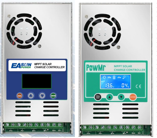

Zdravím, dostal se mi do ruky MPPT regulátor PowMr / EASUN 60A 190V, plechové provedení s LCD. Podle všeho to vypadá, že vše je přednastaveno a funguje. Co jsem ale nevykoumal je, jak se nastavuje režim nabíjení Li-Ion. V manuálu je pouze zmínka, že je nastavitelné uživatelem, v jiném manuále píší zase něco jiného. Má někdo prosím tento regulátor a mohl by se svěřit, jak se ty LI-Ion dají uživatelsky nastavit? Díky, mpcz, 19may2022

Zdravím, je to určitě MPPT 190V / 60A / bat. max. 48V, pod značkou PowMr / EASUN a možná i další.
Foto zde:
http://www.ispshop.cz/index.php?main_pa ... ts_id=1941
Jak se dají nastavit parametry pro Li-Ion baterii jsem zatím nevykoumal. Dík, mpcz, 21may2022
Foto zde:
