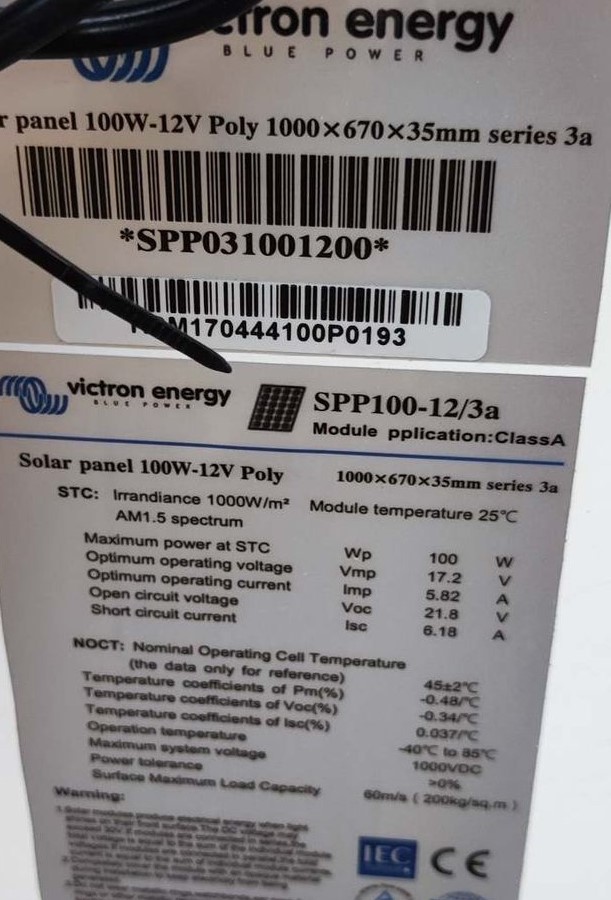

Začátečník prosí o radu
Je možné zapojit paralerně 3x panel od Victron 100W(viz foto v přiloženém souboru)+PWM regulátor dobíjení EPSOLAR 20A a autobaterii Varta 12V 95Ah 800A VRLA/AGM Pb+potřebné jištění a propojovací material? dobíjecí proud přes regulátor nebude moc velky na baterii 95Ah?? Děkuji

Ano.
Panely mají 18V to je v pohodě, o regulátoru nic nevíme, takže tady se nedá odpovědět, ale 300Wp by snad měl snést a nastavit rozumný proud do baterky snad taky půjde nastavit na regulátoru. (Pokud na regulátoru půjde nastavit 10A a méně je to OK - příště je vhodnější napsat přesné označení regulátoru, či dat odkaz. )
Pokud spojuješ paralelně vic jak dva panely dej na každý už samostatnou pojistku.

Nenašel jsem zda se dá nabíjecí proud snížit. Prostě pak chce proměřit kolik tam maximálně teče.
Jinak měnič nepotřebuješ?
A co tím budeš napájet?

Myslím že nabíjecí proud u tohoto regulátoru nejde snížit. Na baterii bude napojen i klasika měnič 12/230v a bude to jen takovej malej ostrov na takovem zahradním domku kde není zaveden proud. spotřeba nějaké malé spotřebiče přes měnič(radio,..),svícení led . můžu dat třeba i jen 2 ty panely paralerně a tam si myslím že by to bylo uplně v pohoSoban píše:Omlouvám se odkazu jsem si nevšimnul, píši z mobilu.

Taky mě napadlo odpojit jeden panel kdyby to moc dávalo když bude svítit.
