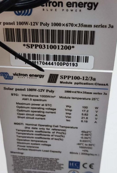

Je možné zapojit paralerně 3x panel od Victron 100W(viz foto v přiloženém souboru)+PWM regulátor dobíjení EPSOLAR 20A a autobaterii Varta 12V 95Ah 800A VRLA/AGM Pb+potřebné jištění a propojovací material? dobíjecí proud přes regulátor nebude moc velky na baterii 95Ah?? Děkuji

Ano.
Panely mají 18V to je v pohodě, o regulátoru nic nevíme, takže tady se nedá odpovědět, ale 300Wp by snad měl snést a nastavit rozumný proud do baterky snad taky půjde nastavit na regulátoru. (Pokud na regulátoru půjde nastavit 10A a méně je to OK - příště je vhodnější napsat přesné označení regulátoru, či dat odkaz. )
Pokud spojuješ paralelně vic jak dva panely dej na každý už samostatnou pojistku.

Omlouvám se odkazu jsem si nevšimnul, píši z mobilu.
Nenašel jsem zda se dá nabíjecí proud snížit. Prostě pak chce proměřit kolik tam maximálně teče.

Myslím že nabíjecí proud u tohoto regulátoru nejde snížit. Na baterii bude napojen i klasika měnič 12/230v a bude to jen takovej malej ostrov na takovem zahradním domku kde není zaveden proud. spotřeba nějaké malé spotřebiče přes měnič(radio,..),svícení led . můžu dat třeba i jen 2 ty panely paralerně a tam si myslím že by to bylo uplně v poho

Taky mě napadlo odpojit jeden panel kdyby to moc dávalo když bude svítit.
