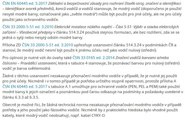

- sitra
- Příspěvky: 290
- Reputace:22
Re: Dotaz na Axpert
kdyby někdo chtěl přeznačovat

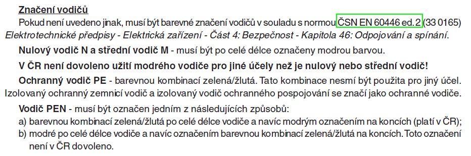

- sitra
- Příspěvky: 290
- Reputace:22
Re: Dotaz na Axpert
no, já se přeznačování vyhýbám. I do "blbýho" ventilátoru v koupelně kvůli N tahám 5x1,5.
zde je třeba napsáno, že N vodič musí být po celé délce modrý. Z toho vyplývá, že ho na konci nemohu přeznačit.
Podobně je to i u PE, PEN.
Každopádně mluvíme o fázovém vodiči a jeho přeznačení na N, což nikde zakázáno není, ale je tam taktéž poznámka "po celém své délce"
Samozřejmě at´ si to doma dělá každý jak chce
- kuli
- Příspěvky: 553
- Reputace:52
- Lokalita: Horná Orava
Re: Dotaz na Axpert
Však to preznačovanie nikto nerobí rád a dobrovoľne. Tiež dávam všade rezervu, ale zákon schválnosti, vždy chýba tam kde ho najviac potrebuješ. A búraj to nanovo.
Je to tam v tej norme napísané Šalamúnsky.
Tiež mám k indukčnej iba jeden N, zakázal som turbo režim. Ani nie kvôli preťaženiu N, ale hlavne rovnomernej záťaži a elektrina priamo z PV do polievky a nie cez baterky.
