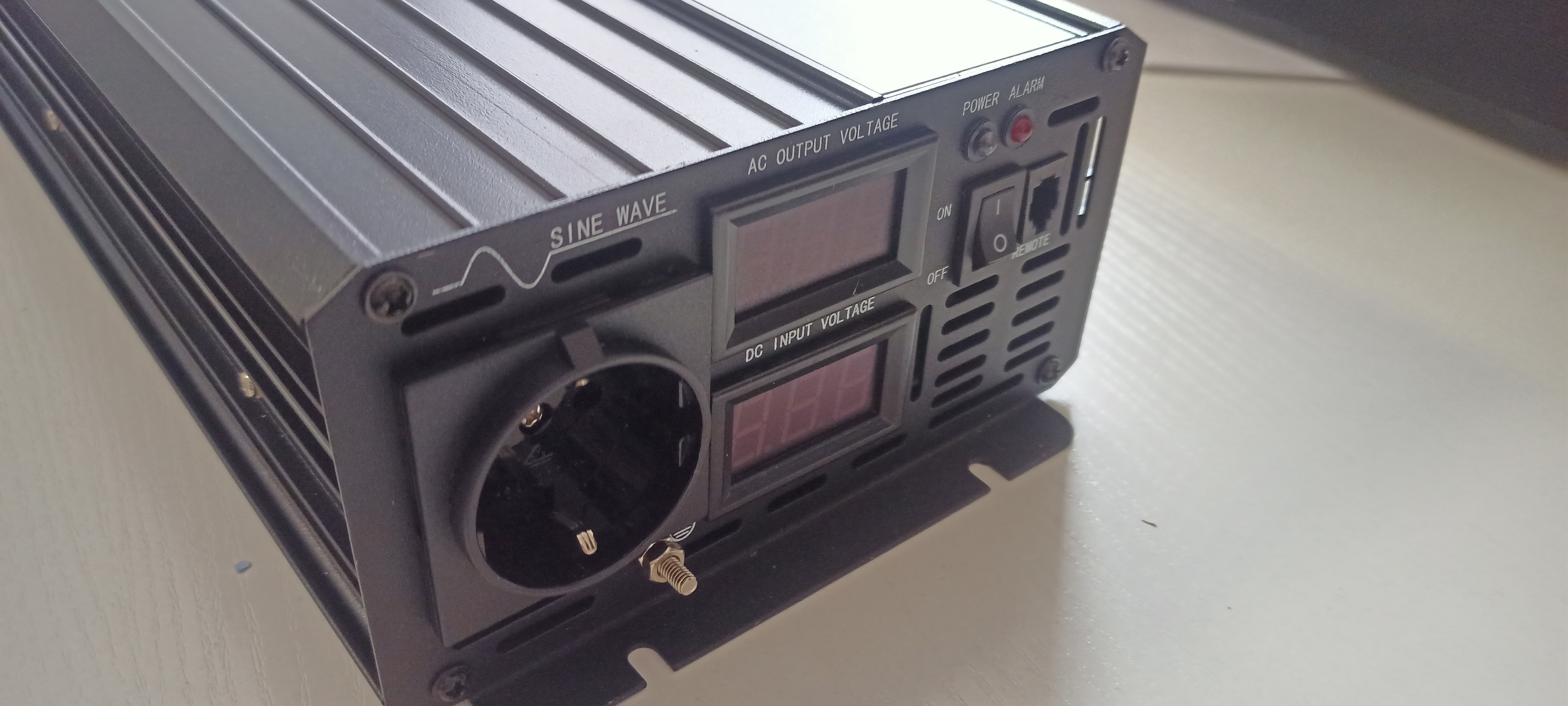

Má nějaké nevýhody zapojení uzemnění na jeden z dvou živých pólů 230V z výstupní zásuvky Xijia střídače a následné rozdělení na PE a N(např. při napájení bojleru, přepěťovou ochranu atp.)? Pro následné použití chrániče se bez toho zřejmě neobejdu. Viz. také video v odkazu, kde ovšem není evropská zásuvka.
Může to mít vliv na přepěťovou ochranu z panelů?

Zaujimalo by ma to tiez. Typek na videu prepojil dodatocne medzi sebou N a PE pretoze inverter to v sebe prepojene nemal. No niektore invertory to prepojene maju uz v sebe. Po prepojeni mu potom Tesla nabijacka nabehla nakolko si overila ze ma spojenie medzi N a PE a tak nehrozi uraz el. prudu pri dotyku karoserie auta.
No vznikol mu problem z vyrivymi prudmi na N ktore generoval do siete ten invertor cca 70V
Cize je na mieste otazka ci to prepojit alebo nie.
