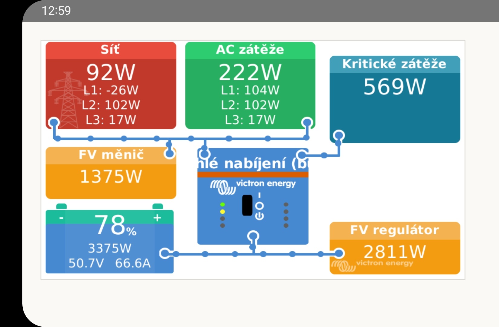

Mam Fv elektráreň zloženú s Victron multiplus2 +reg+baterie+huavei ondrid
Oba striedace su na jednej faze +huawei ma vlastny elektromer .
Problém mám s nastavením dodávky do siete .táto možnosť je v ESS ale striedac victron na to vôbec nereaguje - nastavím akúkoľvek hodnotu on ide aj tak výkonom aký má prebytok z DC .Samozrejme po nabití baterii .
Poprosím o radu prečo sa to deje
Prikladám foto zozbrazenia

Nepřetahují se ty dva měniče?
Možná napsat jak je máš přesně zapojené kde jsou čidla?
Jak máš oba nastavené?

Oba meniče sú na jednej faze
Huawei je obyčajný ongrid a co vyrobí to aj vytlačí do L1
Victron je nastavený v režime ESS
3f elektromer je zapojený hneď za elektromerom od DS a druhy je na výstupe huawei .
Každopádne mi nastavenie obmedzenia dodávky do DS nereaguje na žiadnu zmenu hodnoty vo Victrone
Vždy tlaci všetko čo je naviac z regulátora po nabití batt.
Dik
Dik

No a kde máš umístěné proudové čidlo, pokud jsem koukal na popis tak k tomu victronu by se mělo dát připojit zda to nefunguje pouze s ním.
A nebo to pak máš blbě nastavené že to nebere a nereaguje na data z toho elektroměru.
S tím nepomůžu.
S tím nepomůžu.

Aké tam máte elektromery (typ, značka).Gazob píše:Oba meniče sú na jednej faze
Dik
Možno je problém v tom, že sú tam zapojené dva elektromery. K Victronom je odporúčaný elektormer ET340, ktorý meria buď 3f alebo je tam špeciálny režim, kedy na L1 meria prúd v sieti a na L2 sa pripojí on-grid menič. Táto funkcia sa musí povoliť v nastaveniach!
