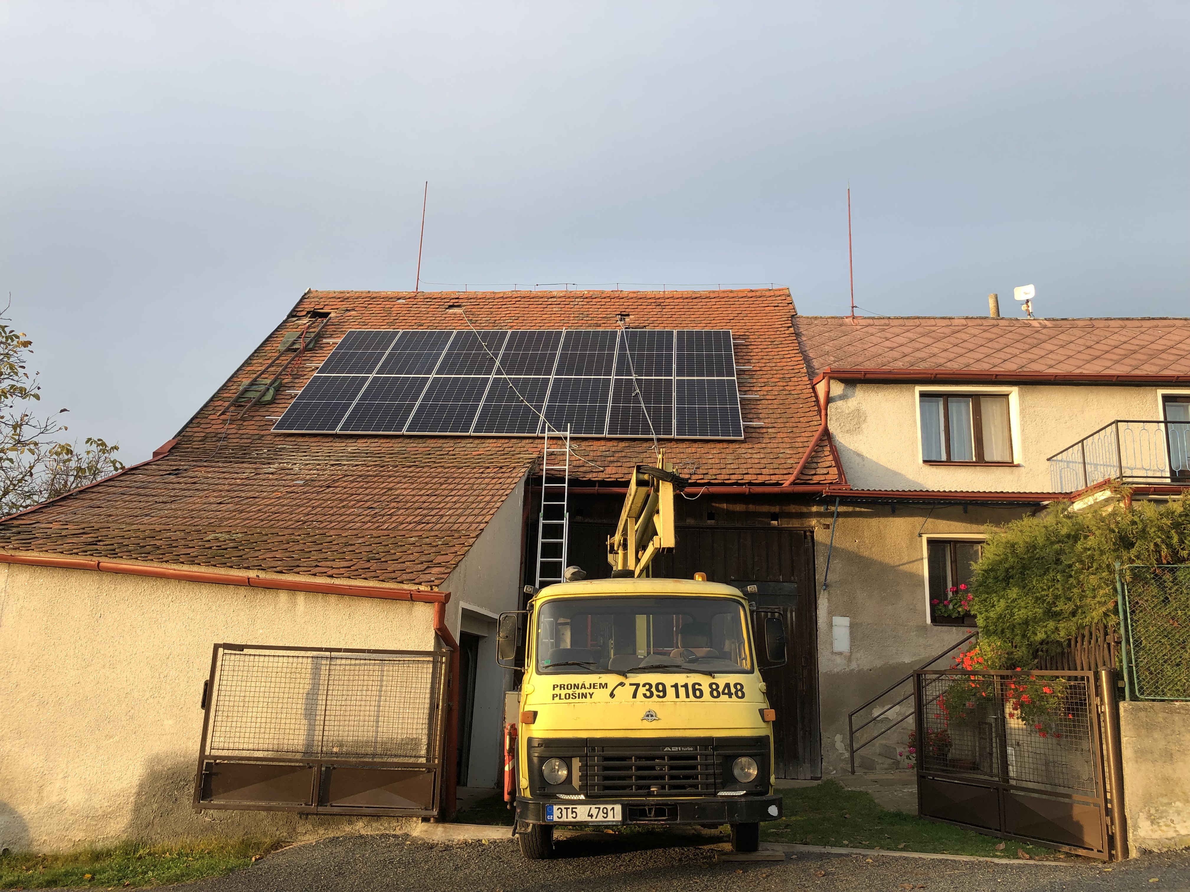

Tak projekt realizace se probral a začínám postupně zapojovat. Prozatím mám instalováno 14 panelů, ještě plánuji 8 ks na spodní část střechy. Ta první část bude na ostrov/poloostrov, neplánuji čistý ostrov, ale pomocí asistenta budu připojovat DS. Druhou část bych mohl udělat legálně přes fronius 1f - je kompatibilní s victronem. Otázka je, zda to má smysl. Aktuálně mám elektroměr co nezaznamenává přetoky, měněn byl v roce 2012, výměna je v plánu v roce 2024, to již bude i funkční FVE. Jde mi pouze o legálnost případných přetoků při vypnutí spotřebiče. Nevím ale jak řeší ČEZ případné přetoky v noci, když přiznám pouze on-grid střídač. Zlegalizovat první část s baterií nepůjde.
Ohledně přetoků, mám přiznané i spotřebiče se zpětnými vlivy a takový motor naprázdno dokáže na více zatížené fázi vracet do sítě pár Watů, takže pár kW za rok bych asi uhádal. Je teda otázka zda to ofiko přiznat a nebo dělat blbého.

Re: FVE Šumava
Když vidím foto střechy,tak špatně hospodaříš s místem.

Re: FVE Šumava
Ono se to zdá, níže s panely jít nemohu protože kovové háky okapu, vlevo potřebuji zanechat přístup, vpravo bych teoreticky nacpal ještě jeden panel, ale je tam plechové lemování mezi střechami. Možná bych dostal ještě dva panely na šířku nad to, ale to mi za to nestojí. Dodržuji S=80cm, špatné zemění na skáleFranta2776 píše:Když vidím foto střechy, tak špatně hospodaříš s místem.
Re: FVE Šumava
kdyby jenom to, hlavně málo svodů a zemnič určitě není kolem dokola baráku. Ale aspoň takhle. Spíš jestli ta krytina má šanci vydržet ještě aspoň těch 20 let, co je předpokládaná životnost panelů.

Re: FVE Šumava
Začal jsi stejně špatně, jako já. Panely a konstrukci na jejich upevnění musíš začít od okraje střechy, aby ses měl kam jednoduše rozšiřovat. Já mám střech (ještě) dostatek, ale i tak to obtížně využitelné místo po stranách zamrzí.

Re: FVE Šumava
Nemůže začít od kraje, když musí dodržet "s" vzdálenost.

Re: FVE Šumava
Pokud to dělá firma, tak by měla dodržovat ve svém zájmu vše, protože někteří zákazníci jsou hrozní šťourové. Navíc to zákazníkovi naúčtuje.
Pokud si to někdo dělá sám, tak na sebe nemusí být tak přísný, protože sám sebe po soudech vláčet nebude. Je dobré vědět, jak to má být a proč se tím třeba neřídím.
Prostě si udělat takovou krizovou analýzu a zhodnotit pro a proti jednotlivých variant.

Re: FVE Šumava
Jako vzdalenost S nemusis dodrzet, kdyz se jejich ramy propoji s hromosvodem. Ale kazdopadne hromosvod primo pod panelem je blbost.cipis píše:Nemůže začít od kraje, když musí dodržet "s" vzdálenost.

Re: FVE Šumava
Ale dodržet vzdálenost S a propojit není stejna "kvalita". Když mám hromosvod a můžu to dodržet měla být to být moje první volba. Propojit to s hromosvodem je pak už jen menší zlo než to nepropojit.sisdale píše:Jako vzdalenost S nemusis dodrzet, kdyz se jejich ramy propoji s hromosvodem. Ale kazdopadne hromosvod primo pod panelem je blbost.cipis píše:Nemůže začít od kraje, když musí dodržet "s" vzdálenost.

Re: FVE Šumava
Ano svodu je zalostne malo, zem je navic piscita. Ten svod pod panelama byl stejne uhnily, uz je pryc, misto nej je novy. Zatim dodrzuji S vzdalenost, ale prepetovky budou T1+2 hned pod strechou kdyby nahodou.. Pres celou stodolu se bude kopat kanalizace, premyslim nad tim, ze bych tam hodil pasek a rozvadec i prepetovky tam prizemnil
