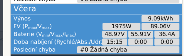

Tady máš ty tvoje panely zapojeni 2S2P a to nejsou na jih.Je to běžnej den v dubnu.
20,5 kWp FVE +90 Trubic
fukuši
- Příspěvky: 369
- Reputace: 12
Re: FVE Šumava
Maximálka za den byla víc jak 12kWh.Když to vynásobíš 3x tak máš 2S6P ten proud je v maximech kolem 110A do baterie 48V.Ty starší reg. co máš jsou jistě robusnější než ty nové.Prostě 70 je max na 2S4P pro 450Wp.
