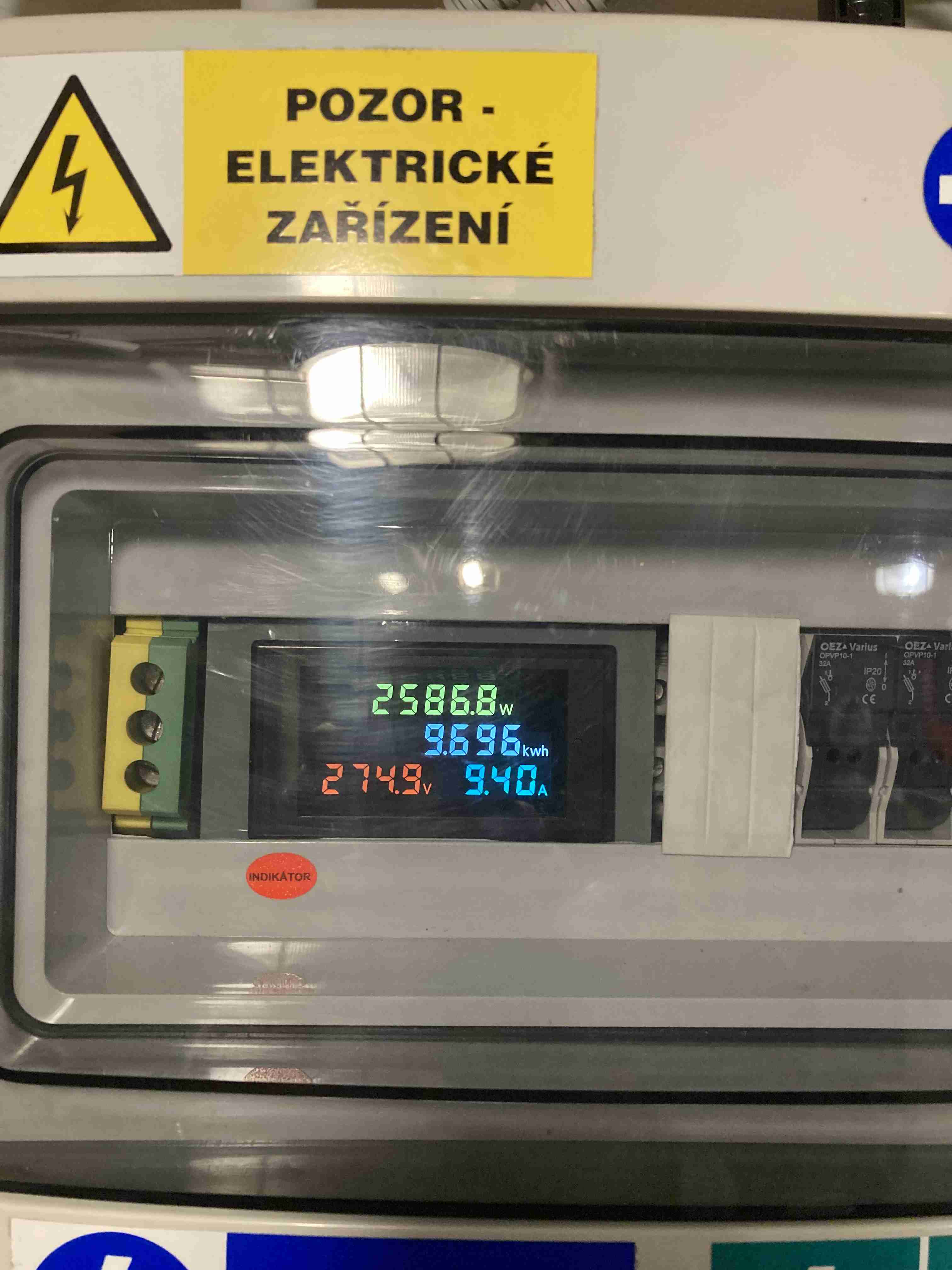

Asi tak nějak to řeším. Pokud nesvítí signálka externí spirály (pod 40°), je to OK.
Jo zrovna tenhle "měřák" funguje ale je to opravdu jenom orientační měření na DC straně.
Pokud mu kolísá napájení z panelů (hlavně ráno) má nepěknou vlastnost že se sekne výpočet kWh (ukazuje HHHHHH - asi jako Hov...no a musí se to restartovat (vynulovat). Nedělá to často ale je to otravné.
Tuším jeden člen fora tady udělal úpravu napájecího zdroje v tom měřáku na vyšší napětí - pozdější start
Nechal jsem ho tam , vypadá hezky.
Měření na výstupu samozřejmě jedině TrueRMS ale... je tam 120 Hz!
Netuším který malý napájecí zdroj to vydrží, teda vím minimálně o jednom co to nevydrží. Takový pěkný panelový měřák to byl. Moje blbost. Takže měření na výstupu napájet externě z DS.
Jinak nic.
Jinak nic.
