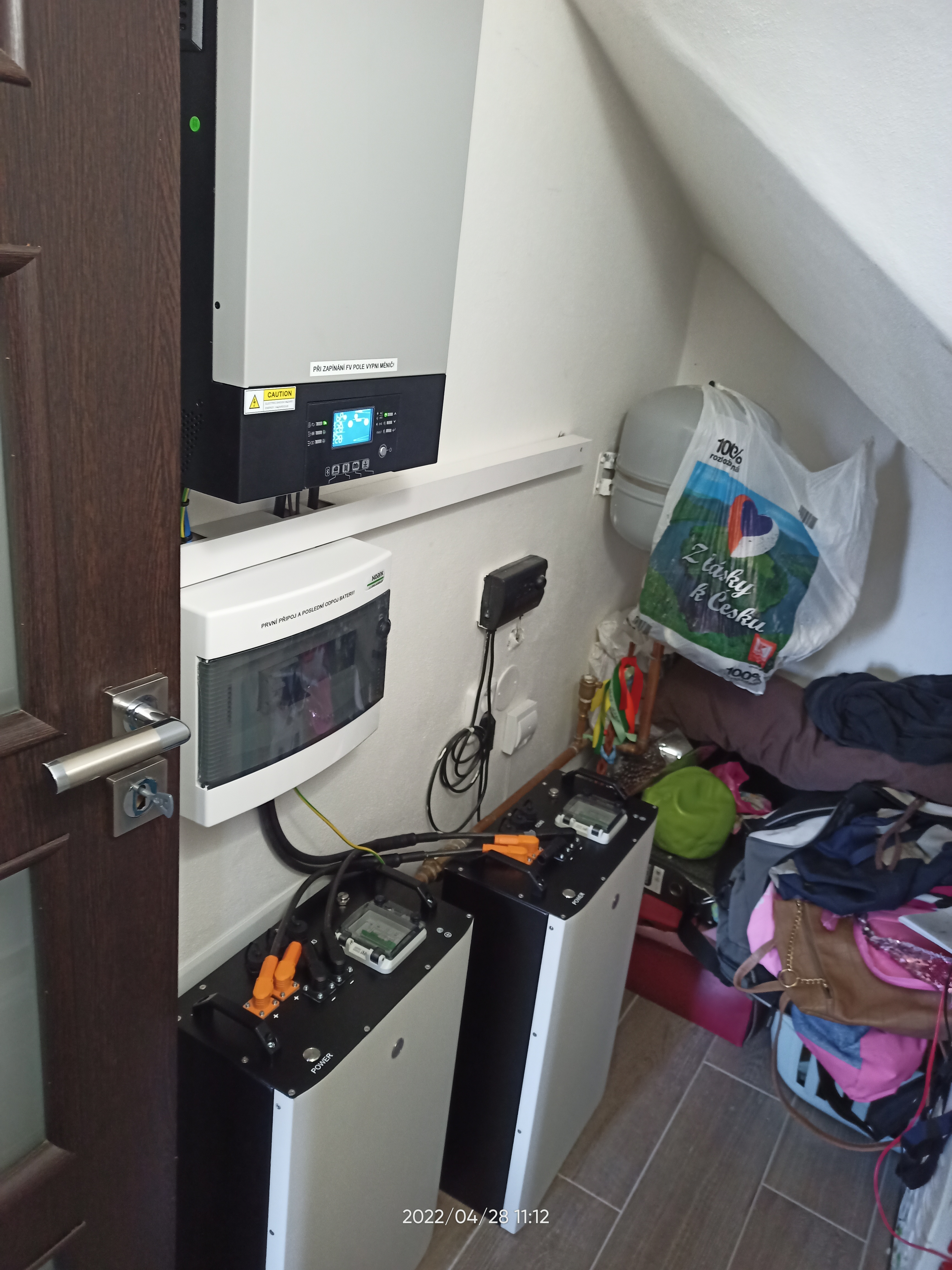

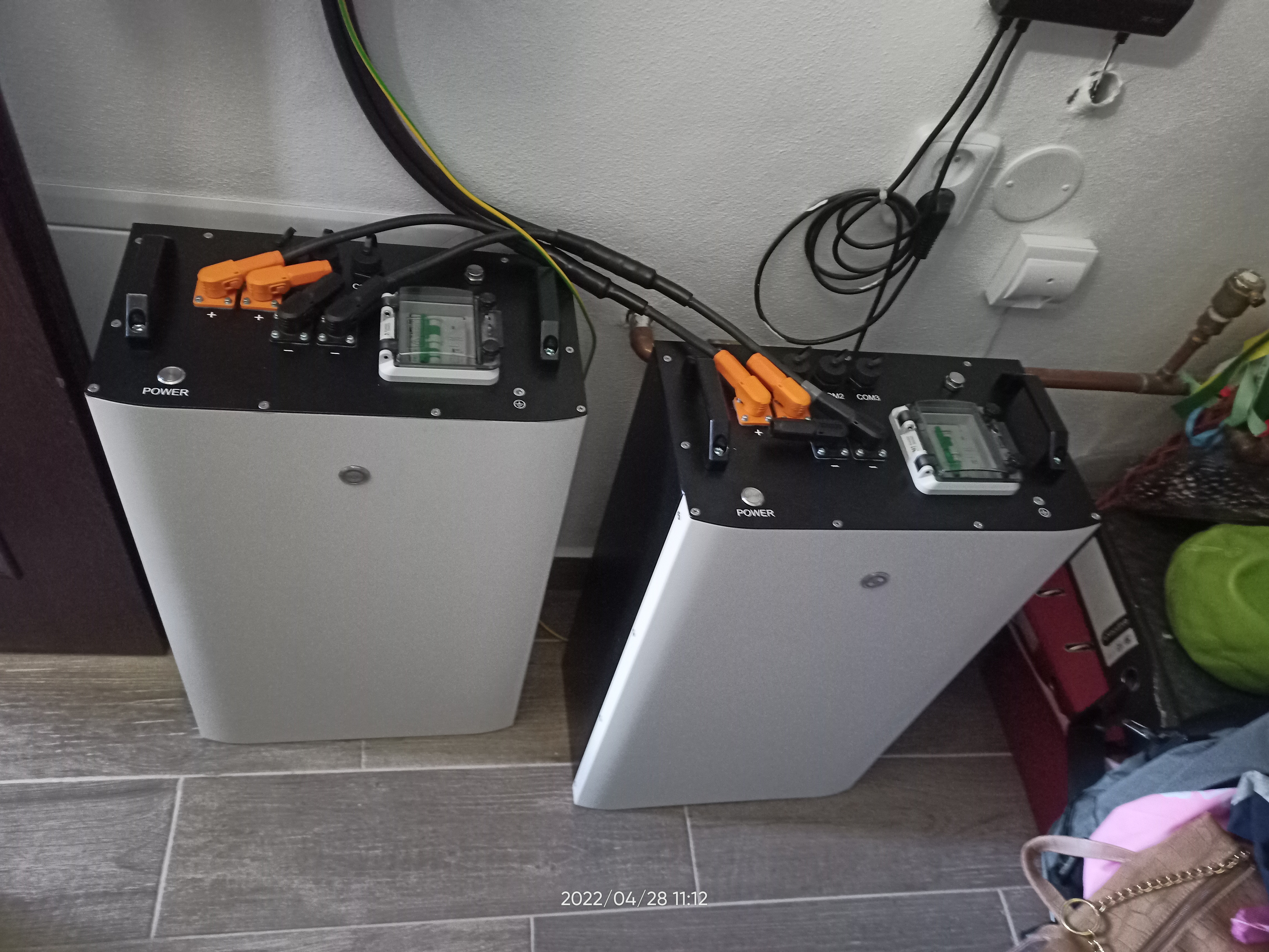

Ta baterie má dva vypínače a jistič. Vše zapnuté a svítí vypínač modře. Nic jiné se na baterii nedá nastavit. Info na netu o baterce téměř nula.
Je to SYL sbl 5.1k2

Re: LFP SYL vypíná
Proud a další věci se většinou nastavují pomocí programu, takže to asi na fotkách nevyfotíš...

Teď jsem se koukal na fotky a ty jsi ty kabely od baterek předělával?
Správně by měly být zapojen + kabel od měniče do jedné baterky a - kabel od měniče do druhé baterky a baterky propojené přes ty druhé konektory, tak jako se propojují pylontechy, kdoví jak ty konektory na baterce jsou propojeny, pokud jsou uvnitř propojeny tak to můžeš mít jak to máš, ale pokud ty konektory + a - nejsou uvnitř propojeny tak baterka to může vyhodnotit jako chybu, netuším jak je to zapojeno, návod o tom mlčí....

Koukal jsem na fotky, že máš zapojený komunikační kabel z COM2 do COM2. Zkousil jsi zapnout ty baterie úplně bez komunikačního kabelu - jenom připojené + a -?
Jinak osobně bych zkusil (pokud ten kabel chceš zapojovat) připojit ho z COM2 na první baterii do COM1 na druhé baterii (do třetí baterie by to šlo z COM 2 na druhé bateii atd). Ale pokud nebudeš mít připojený měnič, který s nima umí komunikovat, tak je nejspíš jakékoliv propojení komunikace zbytečné..
