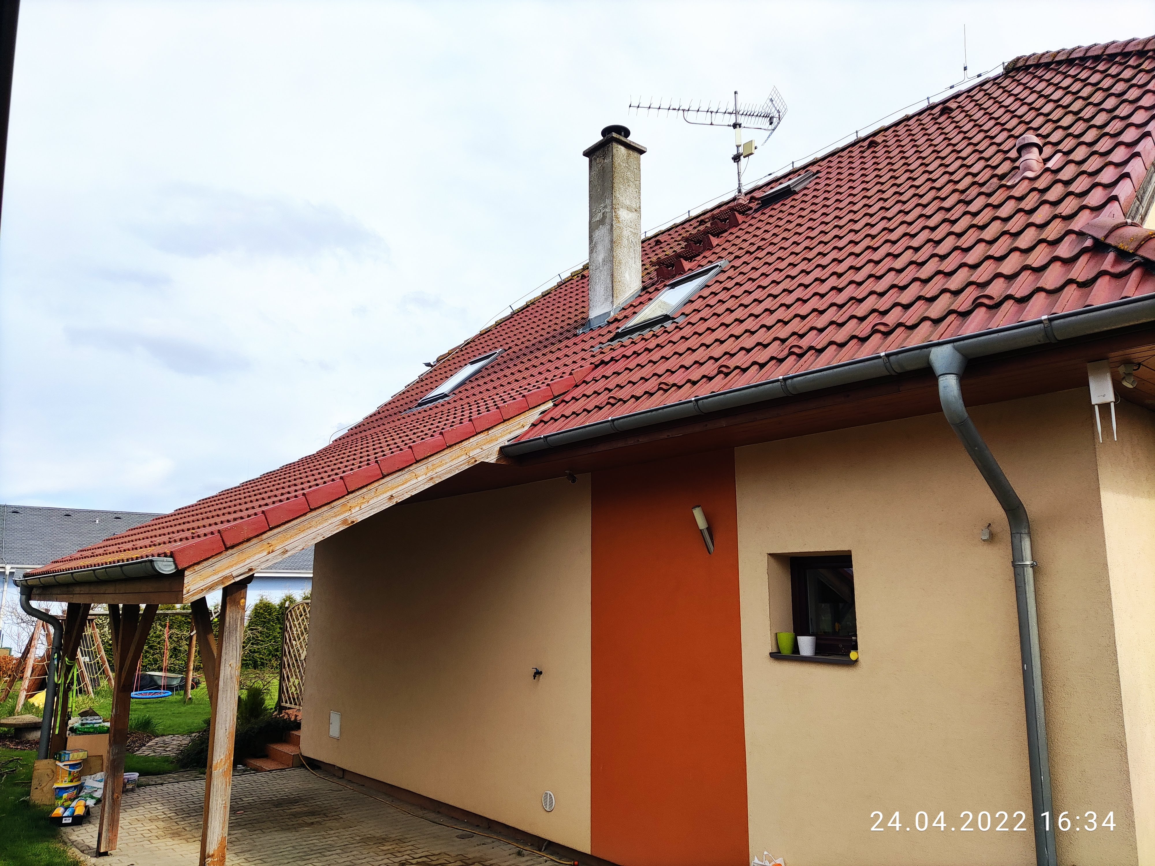

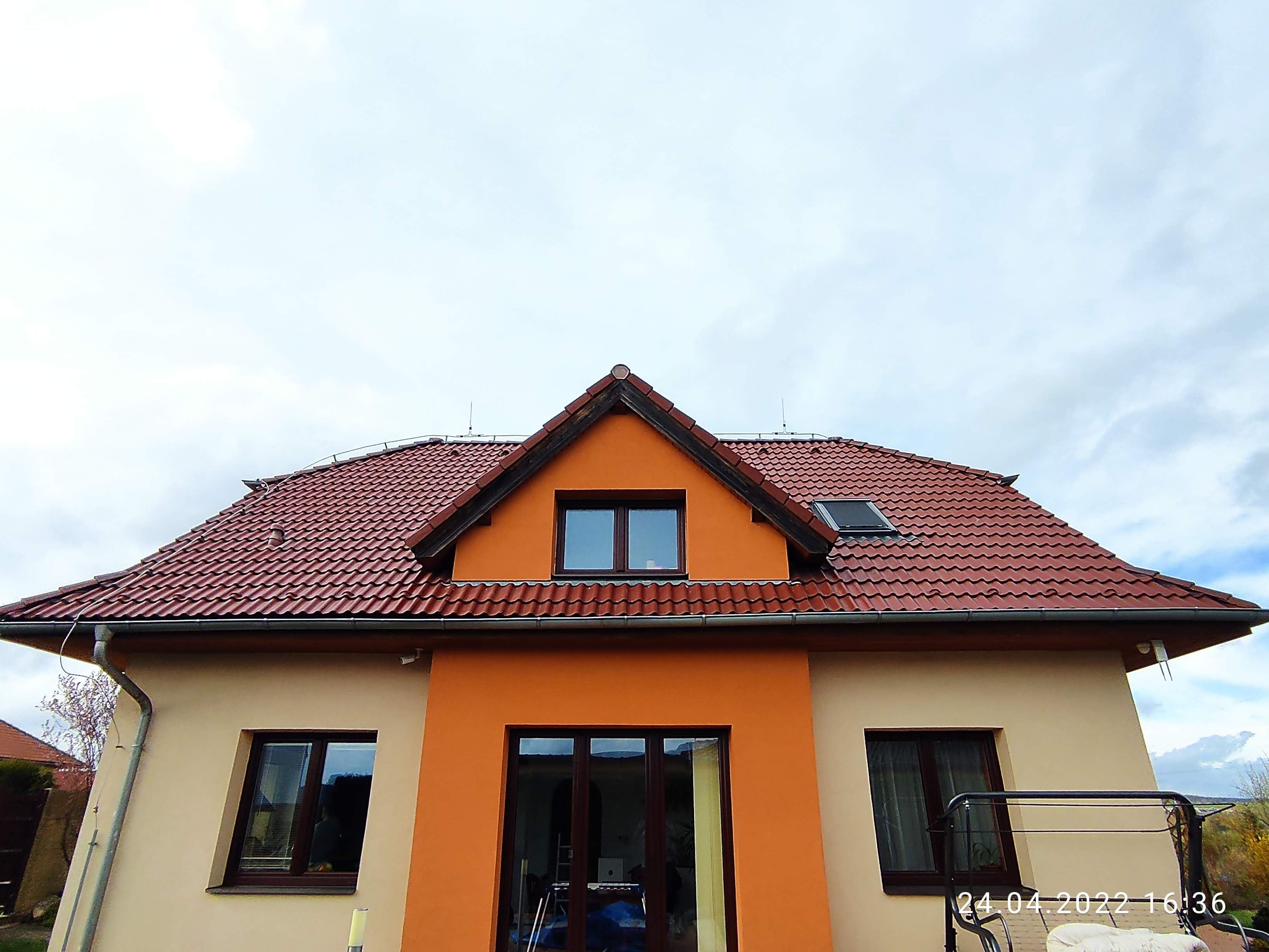

Střecha vypadá takto.
Jihovýchod: Severozápad: Vzhledem k tomu, že budu bez baterie, se mi líbí možnost výkonu na SZ straně až do západu slunce i za cenu snížení celkové efektivity. Panely na SZ straně bych jen upravil tak, aby měly sklon 15 - 20°, kdy je podle simulace mnohem větší účinnost než při 27°.

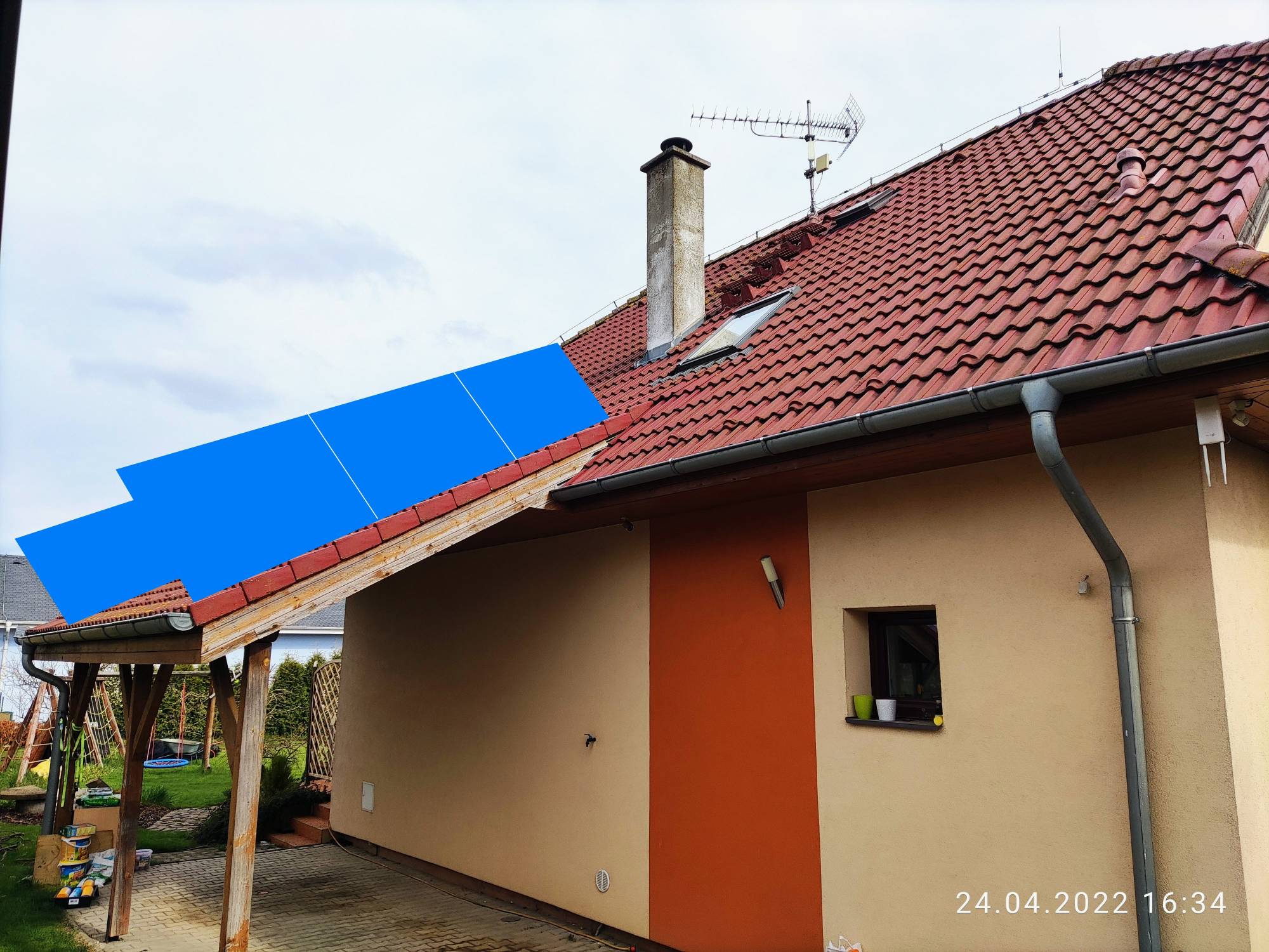

vlkazajac píše:............. a získali by ste pár percent navrch oproti JV, keby ste montovali panely na prístrešku so sklonom 38° na juh, ako som popisoval. Pravda, neviem, ako hlboko je strecha prístrešku "utopená" pod hlavnou stavbou. To zhoršuje teoretické výsledky v každej verzii návrhu.
Re: Panely na sever-západ?
Smer juh alebo juhozápad, 6 panelov :
Druhá verzia je praktická, umožňuje ľahšie čistenie od snehu.
