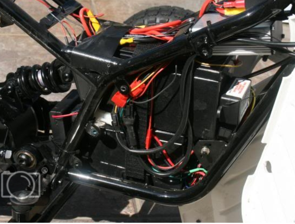

Konfigurace baterek viz foto: Jsou položeny na sobě a ještě k tomu ta vrchní nesedí úplně na té spodní. Je docela i boj to tam dostat.
Takže konfiguraci dvou bloků musím zachovat.
Takže mě napadá pouze toto: (1 blok musím mít max 21 článků)
Tedy 2 samostatné bloky paralelně s dvěma BMS (20A) zapojené paralelně (pokud to tedy lze)
Tedy 7S 3P v jednom bloku. Navrhovaná BMS si tedy s origo nabíječkou poradí?
Nebo to lze vyřešit nějak více rozumněji?

Re: Náhrada olova za li-ion
hmm to je nepříjemné to umístění těch baterek. Ty BMS to potom docela prodraží a možná bych se v tomto vyjímečném případě ani nebál experimentovat s nějakou levnější. Rozdělení na 2 samostatné baterie o 24V každá s vlastní BMS je ale podle mě jediná opravdu správná cesta.
Na Ali je spousta levných BMS.... na liion je toho tuna. Berte proud ale minimálně dvojnásobný od požadovaného a mělo by to být ok (je potřeba myslet na to že když jedna baterka odpojí dřív, tak druhá převezme veškerý odběr a BMS musí být schopna to bezpečně odpojit.)
