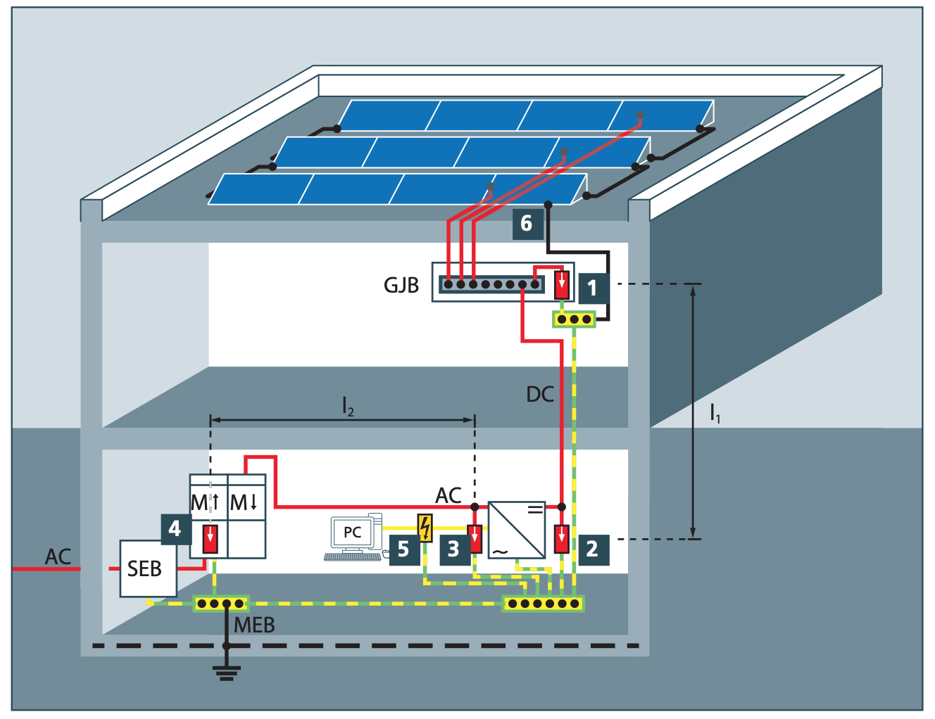

Stáhnout každý string zvlášť pod střechu do malého podružného rozvaděče, kde bývají pojistky pro každý string, DC jistič pro sloučené stringy a třeba přepěťová ochrana. A od rozvaděče k regulátoru už jen dva vodiče.

Díky za rychlou odpověď. Bohužel stáhnout to hned pod střechu nemám kam, není tam prostup a není to ani kudy dál vnitřkem vést dolů do polosuterénu k regulátoru. Budu muset jít ze střechy v nějaké chráničce po fasádě dolů do polosuterénu (celkově do 25m). Otázka je, jestli v ní vést 3 páry 6mm2 kabelů od každého stringu (2 by šly sloučit, je to 22A) a odjistit a sloučit to až dole, nebo to odjistit a sloučit už na střeše (ve venkovním prostředí), dolů to táhnout silnějšímy kabely, a pak před regulátorem znovu odjistit.
Ještě bych rád nějak vymysle dálkové odpojení panelů na střeše pro případ havárie (např. požár), což by také hrálo pro slučovací box už na střeše. Nelíbí se mi ale rozvaděč a vystavený vlivu počasí.

Re: Sloučení stringů a jištění na střeše
V podstatě mám na mysli zapojení viz přiložené schema, jen s tím, že by GJB byl ještě na střeše. Co nevím:
1. Můžu u Axpert King I 5kw uzemnit negativní pól panelů a je to vůbec z hlediska ochrany před přepětím důležité?
2. Jak řešit dálkové odpojení panelů v případě havárie?
