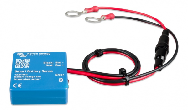

Z otazky nie je jasne, kde to napatie je. Ak na vystupe MPPT, tak tam by malo byt
to iste co na displeji ci v mobile +- 5 - 10 mV.
Ak je vsak merane na svorkach baterky a rozdiel je 0.3 V, tak to je bezna vec,
ak je tam vyskoky prud, ak je maly / 1 - 2 A /, tak by napatie malo byt rovnake
ako na vystupe MPPT , tak na zberniciach, tak na vystupe z baterky.
Ak nie, da sa dat merac teploty a baterky a prepojit to s Venus OS / Cerbo GX /.
Potom ten senzor bude ukazovat presne to, co je na baterke.
https://www.neosolar.sk/victron-energy- ... -bluetooth

Svině drahá....rottenkiwi píše:Ak nie, da sa dat merac teploty a baterky a prepojit to s Venus OS / Cerbo GX /.
No, kde je záruka, že to nebude kecat stejně jako ten regulátor???
Paradoxně, i ten Axpert Max 7,2kW se liší v měření napětí baterie jen o -0,1V
Jediná přesná je BMS Daly, co u toho mám.

I toto umí dorovnat úbytky napětí na vodičích.Dagus píše:Těch 54.1V bylo při nabíjení, nebo při volnoběhu? Při nabíjení bych to chápal jako úbytek na vodiči. Kalibraci jsem neviděl, ale mě napětí aku systému říká bms a ten se podle toho řídí.
https://eshop.neosolar.cz/chytre-bateri ... rgy-do-10m

Ahoj všem, nemáte někdo náhodou tenhle bazmek https://eshop.neosolar.cz/chytre-bateri ... rgy-do-10m na jedno rychlé zapůjčení, abych ověřil, že to bude ty moje dva Victrony srovná?
Dnes, bez osvitu znovu změřeno a oba Victrony ukazují o 0,3V více, než skutečně na baterce je.
Díky předem.
Díky předem.

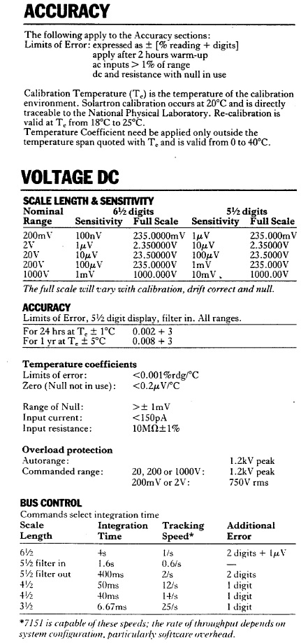

Nabíječe nebývají příliš přesné v měření svorkového napětí na výstupu. Mám tři Tristary a jeden Victron vybavený Smart battery sense (bez něj byl hodně daleko od skutečnosti). Tristary teď ukazují 53,88 V, 53,93 V a 54,15 V. Na Victronu se v rychlém sledu střídají hodnoty napětí od 53,69 V až 54,02 V (čtvrté místo je zde jen na parádu). Všechny měří tu stejnou hodnotu svorkového napětí úložiště. Skutečná hodnota napětí je 53,81 V ( měřeno coulombmetrem TK-15). Coulombmetry TK-15 mám čtyři a jejich přesnost jsem ověřoval na Solartronu 7151 a vyhověly se ctí. Jejich přesnost je taková, že rozeznají i diferenci úbytků na pojistkách a BMS v úložišti. Vzhledem k tomu, že jsem potřeboval donutit všechny čtyři nabíječe ke spolupráci na jednom úložišti, musel jsem nastavit na každém nabíječi jiné prahové úrovně, tak aby to odpovídalo skutečným hodnotám napětí. Dlouhodobá časová stabilita také za moc nestojí a tak vždycky na jaře dělám novou kalibraci. Pokud chceš znát skutečnou hodnotu napětí na úložišti, mohu ti z vlastní dobré zkušenosti doporučit TK-15. Tento přístroj dle mých zkušeností vykazuje zatím (z těch, co jsem vyzkoušel) nejlepší výsledky ve stanovení reálného SOC.
Solartron 7151 je jedním z mála přístrojů, kterým věřím (ověřoval jsem jej před rokem). Jeho přesnost je dostatečná na ověřování a hodnocení běžných provozních přístrojů.
