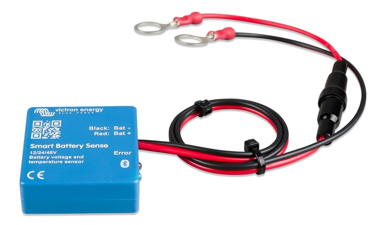

Z otazky nie je jasne, kde to napatie je. Ak na vystupe MPPT, tak tam by malo byt
to iste co na displeji ci v mobile +- 5 - 10 mV.
Ak je vsak merane na svorkach baterky a rozdiel je 0.3 V, tak to je bezna vec,
ak je tam vyskoky prud, ak je maly / 1 - 2 A /, tak by napatie malo byt rovnake
ako na vystupe MPPT , tak na zberniciach, tak na vystupe z baterky.
Ak nie, da sa dat merac teploty a baterky a prepojit to s Venus OS / Cerbo GX /.
Potom ten senzor bude ukazovat presne to, co je na baterke.

I toto umí dorovnat úbytky napětí na vodičích.
https://eshop.neosolar.cz/chytre-bateri ... rgy-do-10m

Ahoj všem, nemáte někdo náhodou tenhle bazmek https://eshop.neosolar.cz/chytre-bateri ... rgy-do-10m na jedno rychlé zapůjčení, abych ověřil, že to bude ty moje dva Victrony srovná?
Dnes, bez osvitu znovu změřeno a oba Victrony ukazují o 0,3V více, než skutečně na baterce je.
Díky předem.
