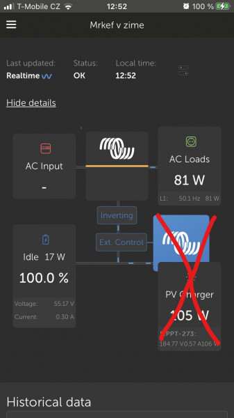

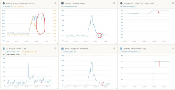

2)pravidelně mi vypadává komunikace některého z komponent v Easy Solar. Někdy vypadne SmartShunt, někdy MPPT regulátor. Systém jako takový funguje bez přerušení ale poznám to z přehledové obrazovky VRM. Systém mám v provozu teprve 14 dní, takže jej teprve testuji bez připojení na síť. Většinou pomůže kontrola update, když si šáhne na všechny adresy. Co mě znepokojuje, jestli to, že když vypadne MTTP a je výkon ze soláru, přejde zbytečně na bateri. Sice bez výpadku na výstupu měniče ale přejde. Jde to vydět z posledního obrázku. Červeně jsou vyznačeny ztráty komunikace. FW mám všude aktuální. Měnič mám nastavený v režimu ESS, jelikož chci testovat připnutí GRID při podkročení SOC ale pokud se nezbavím tohoto problému, mám strach to na síti provozovat delší dobu kvůli přetokům.

Díky za snahu, ale ESII nemá slot na SD kartu. Navíc vypadává pouze komunikace z MPPT. Zbytek komponent normálně na serveru je. Tady je jiný problém. Ještě budu vyrábet jiný kabel VE direct. Vypadá to, že se s tím současně restartuje i GX a vypne ESS. Měnič šlape korektně.
