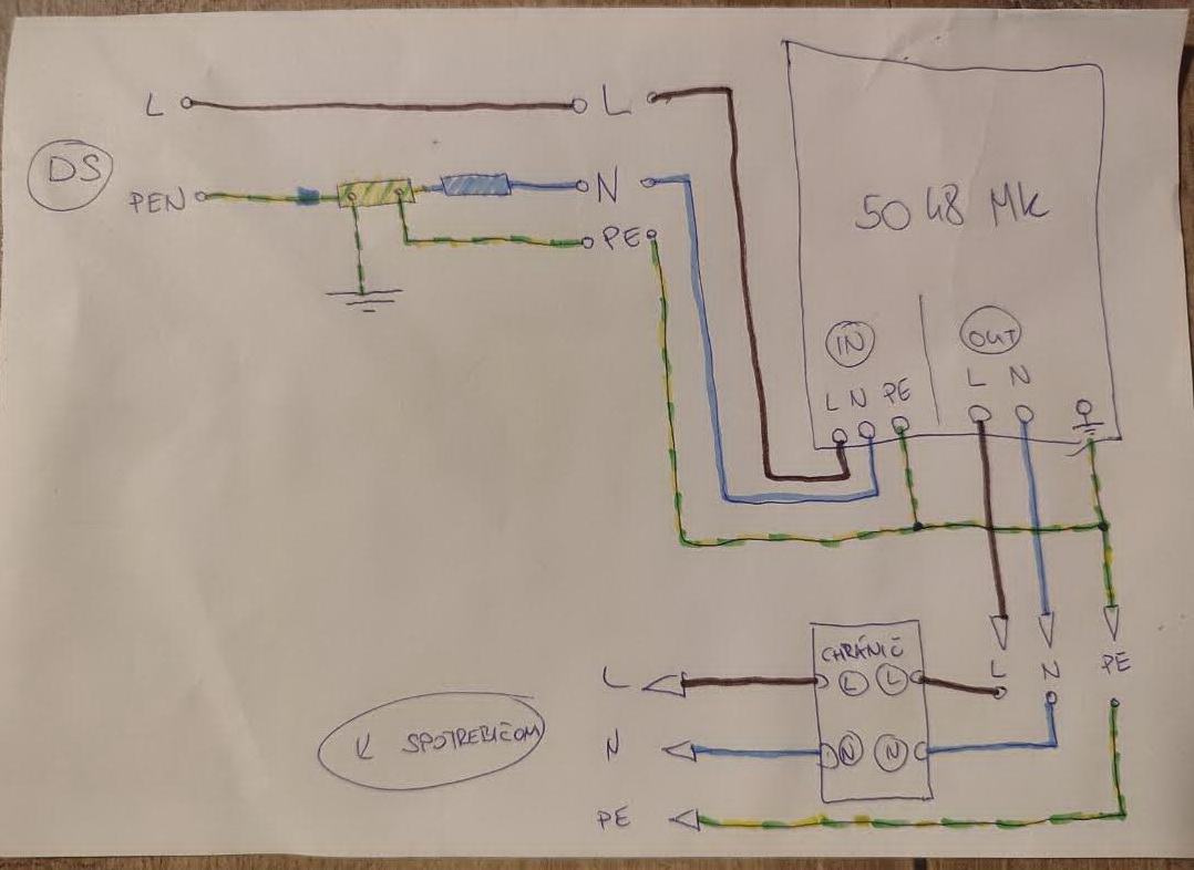

taky sonduju nějaké kombíky, toto zapojení jsem našel na foru a prý to tak funguje
Re: Axpert VP 24V 2000W PF1
A jako proč by nemělo? tohle je snad normální zapojení měniče a chrániče. A těch chráničů může /mělo by být/ za měničem několik, dokonce fungují i 3f chrániče zapojené za 1f měnič, až neuvěřitelné

Zdravím. S tímto zapojením to mám taky a funguje. K hlučnosti...je hlučný dost. Mám jej mimo dům. Ale doporučuji nějakou technickou místnost, kde hluk nebude vadit. Ale nemůžu srovnávat oproti ostatním větším měničům. Jen co teď řeším....Pokud uvažujete o vytěžovači, tak je Axpert nemá rád.

A když to bude bez chrániče. Může se na výstupu spojit N a PE ?
NE.
Už to konečně pochopte, že od roku 1980 uplynulo víc než 40 let, a jako už je dvakrát v číně přetavená tehdejší š120 na konzervu od vepřovýho, tak by už měla být dvakrát předělaná elektrika z hliníku na měď a TNC-S soustavu...
Tj než začnu řešit FVE, řeším základní bezpečnost el. instalace podle platných norem, stejně jako bych měl řešit i hromosvod.

Tak to je dobré vědět, díky za tu poznámku.kodl69 píše:Raděj ani nezmiňuju platnou normu ČSN 33 2000-7-718/ed.2 která říká, že pokud je použit v instalaci napájené měničem proudový chránič, a pokud výrobce měniče výslovně neuvádí, musí se použít proudový chránič typu B, tj citlivý i na DC reziduální proud.

Franto, podle těch popisů ten tvůj neumí "hladký" ani "zvlněný" stejnosměrný proud, jen "pulzující".
Takže je otázka, jak je to přesně v té odkazované ČSN. Jestli typ B nebo jen obecně stejnosměrný proud, bez další specifikace.
Navíc píšeš, že prošly revizí bez FV, takže je to bezpředmětné, bez měniče to není povinné.

Proč by měl něco montovat? Normy/revize vždy platí u nových věcí. Dle aktuálně platných norem by museli předělat všichni hlínu a "nulování" ...
Nejde o aku, resp. aku 600V DC je jiná záležitost. Problém je stejnosměrná složka na výstupu z měničů.
Pokud nemá měnič nějakou vnitřní ochranu (a pak je u něj napsáno, že nepotřebuje B), tak je potřeba na jeho výstup to B dát. Ovšem jen tam, kde to jde. Jestli někdo zapojí měnič na síť s "nulováním", tak mu jaksi žádný chránič nepomůže. Otázka je, jestli připojení měniče ale neznamená nutnost rekonstrukce a tudíž revize podle aktuální platné normy. Smysl by to dávalo. Tedy zařídíš si měnič? Ok, ale v tom případě měď a TNC-S. Tedy k ceně měniče a soláru připočítat kompletní reko elektriky v baráku ...
Podle toho, co jsem v rychlosti přečetl, tak ta stejnosměrná složka způsobí, že běžný chránič přestane jako takový vůbec fungovat, ne že na ss složku nereaguje. Tedy ta ss složka není tak "nebezpečná" jako to, že znefunkční stávající ochranu.
