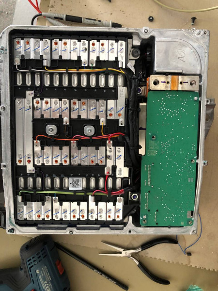

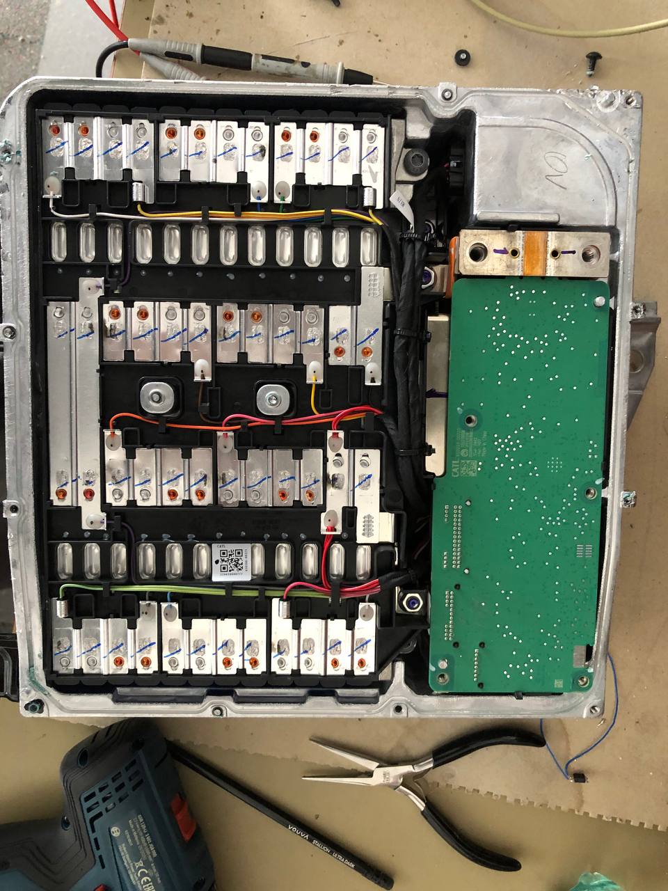

Vnitřní zapojení 12S2P, bohužel články jsou zalepené tmelem a nejdou z hliníkového bloku vypreparovat nedestruktivní metodou.

600Wh má celý blok a nebo jeden článek? Když články nejdou vyndat, dají se aspoň rozpojit a zapojit si je podle potřeby?

600Wh má celý pack, jsou to nějaké CATL Li-Ion, zalepený je i víko toho packu není úplně jednoduchý to rozdělat.Gook píše:600Wh má celý blok a nebo jeden článek? Když články nejdou vyndat, dají se aspoň rozpojit a zapojit si je podle potřeby?
