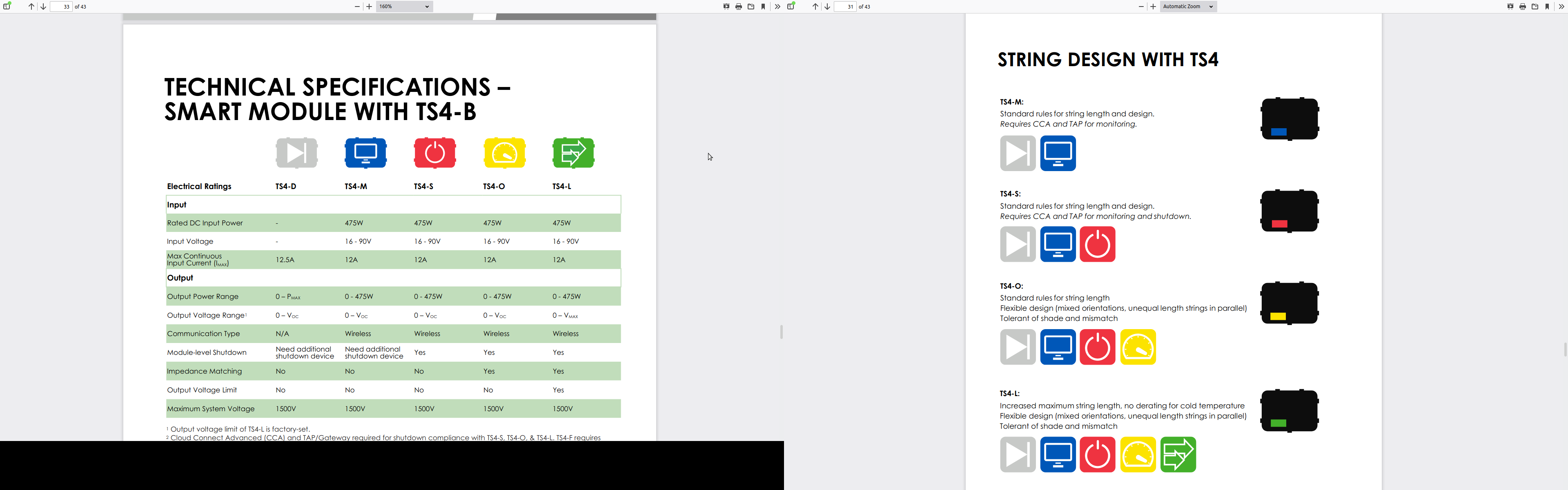

Všude se uvádí, že se to používá pouze na zastíněné panely a žádná další podmínka, vyžádal jsem si toto vyjádření o 5 prodejců (3 předtím a ještě jsem zjistil od 2) a všichni odpověděli stejně. (že stačí pouze na zastíněné panely)
Zároveň tedy v rámci komunity jsem 2ks koupil a zkusím, ale přijde mi to divné, že by všude "lhali"...
Jen pro upřesnění, já neříkám, kdo má pravdu, jen vycházím z informací co vidím/čtu.
Tady je info jak zapojit (na tom nic není):
https://s2.manualzz.com/store/data/0597 ... b7d0a9.png
To sem dávám jen pro kontext, možná se to bude někomu hodit.
A zde je třeba recenze/srovnání optimizéru tigo/solaredge:
https://solarity.cz/cs/blog/recenze-vyk ... e-vs-tigo/
A zde píši:
"Jak funguje Tigo
Díky funkci Tigo Selective Deployment můžete technologii zapojit podle vlastních potřeb. Technologie optimalizace TS4 od značky Tigo funguje nezávisle na střídačích v solárním systému a každý panel se dá optimalizovat podle potřeby. Jinými slovy, pokud vám na okraj střechy dopadá stín stromu, nebudete si muset kupovat vybavení pro každý panel na střeše, ale jen pro panely zasažené zastíněním."
Tento zdroj jsem vybral náhodně, úplně stejné info jsem našel všude jinde, jak u prodejců, tak na blogách apod.

Uvedená věta je vytržena z kontextu trošku, protože tam to prezentují i kvůli monitoringu, ale pojďme to rozlousknout.rottenkiwi píše:https://support.tigoenergy.com/hc/en-us ... Deployment
https://support.tigoenergy.com/hc/en-us ... 8622913427
Simply deploy the TS4-S units on PV Modules that are not shaded and the TS4-O units on the shaded modules.
Podle mě to tak Tigo prezentuje, aby to prodalo všechno i kvůli monitoringu a dalším benefitům z toho plynoucích. Protože všude možně je uveden obrázek jako je tento:
Kód: Vybrat vše
https://solarity.cz/wp-content/uploads/2019/07/5-1024x218.png
K věci, v uvedeném odkazu se uvádí vždycky všechny optimizéry (ať už TS4-A-S/TS4-A-0), ale dle celkového kontextu je to dle mého názoru proto, aby šel každý panel zvlášť monitorovat a aby se vypnul, když je třeba...
Zde i píši:
https://solarity.cz/blog/solaredge-vs-tigo/
"Must have power optimizers on each module" - "NO"
Ale samozřejmě důležitý je to, co říká výrobce...
Nejlepší bude napsat přímo výrobci (Tigo).... Napsal jsem e-mail přímo na Tigo, tak dám pak vědět
Aspoň se to zde rozsekne a bude ot jasné, jak to je!
Jsem velmi zvědav... Ale fajn by bylo aby se k tomu vyjádřil někdo, kdo to již v praxi řešil.
Ozvu se až budu mít feedback.

No jo , tak to jsem přidal překlad pro nepolíbené englišTINOU.Shaim píše:JJ, tenhle odkaz jsem už uváděl právě výše. Tak jsem zvědav, jestli rychleji odpoví Tigo a nebo rychleji optimizery přijdou, abych je sám vyzkoušelmati píše:Viděl jsem někde v minulosti na netu takový článek o optimizérech a vypadalo :
- optimizéry umí přenášet hodnoty těch panelú ke kterým jsou připojené do nějaké další drahé krabice - a z ty se dají tahat data a ta krabice není nutná k funkci optimizéru, pokud není vyžadována funkce "Totak stop FVE " ( takže nás to nezajímá )
- optimizér funguje jako MPPT jednotlivý regl pro ten ( ty ) panely co k němu jsou připojeny
- funguje i jako částečný proudový bajpass - pokud je panel třeba zastíněn
- dají se pomocí optimizéru spojovat panely různých parametru bez omezení výkonu na nejhorším z nich ( bylo psáno , že všechny panely nemají stejné parametry ( i v jedné paletě ) a optimizérem se z nich vytáhne nejvíc výkonu )
- dá se díky optimizérům docílit vysokonapěťových stringů z panelů na rúzných střechách s různými úhly a zastíněním
Budu muset ten článek pohledat , protože mě to začíná docela zajímat ( to bych mohl spojit i různej šrot , co by byl k mání ) , a abych nepsat nějaké nepravdy.
No , něco píšou i tady : https://solarity.cz/cs/blog/recenze-vyk ... e-vs-tigo/

Tak veškeré ty optimizéry mají nějakou funkcni, ale jediná funkce, která nás zajímá je u "Tigo TS4-A-O". Ten jediný má optimalizační funkce. Když se mrkne na web, je tam popsáno k čemu který optimizér slouží a tento jediný funguje tak, jak chceme (stín) - ty ostatní tuto funkci nemají, mají jiné (monitoring, požár apod)rottenkiwi píše:Len si treba pozriet, ktore optimizery maju IMPEDANCE MATCHING a ktore nie.
Taktiez su tam limity na prudy a Voc napr. u DUO.
Stary system 120/360 novy 300/900 optimizerov.
a to je nejaky stary datasheet, napr u TS4-O se pise, ze je do 475W, dneska to uz je ale do 700W apod. A proud, napeti je OK, to splnuje vetsina panelu (mozna vsechny?)
A u TS4-O je prave uvedeno "impedancem atchign" jako jedineho, protoze to je jediny optimizer ,ty ostani se v CR ani neprodavaji, nebo jsem je nenasle jen ten jedinej co nas zajima so znacenim "O".
