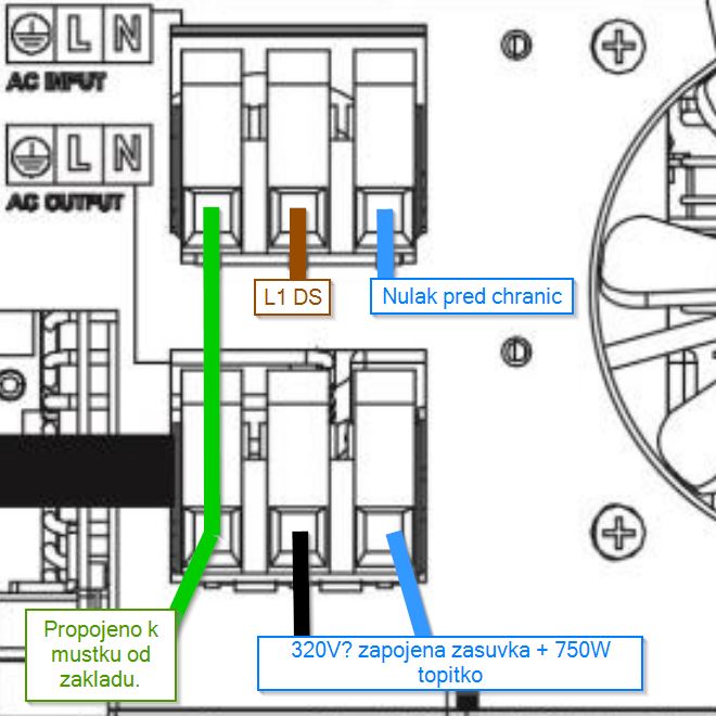

Prosim muzete mi nekdo poradit v cem je zakopany pes? Privod do menice je proveden 5x10mm2 a z duvodu chybejiciho druheho vodice uzemeni jsem propojil obe svorky PE. Ale deje se divna vec protoze na vystupu, kdyz jsou zapnuty panely stoupa napeti... Menic je provozovat zatim bez baterie (je na ceste)!

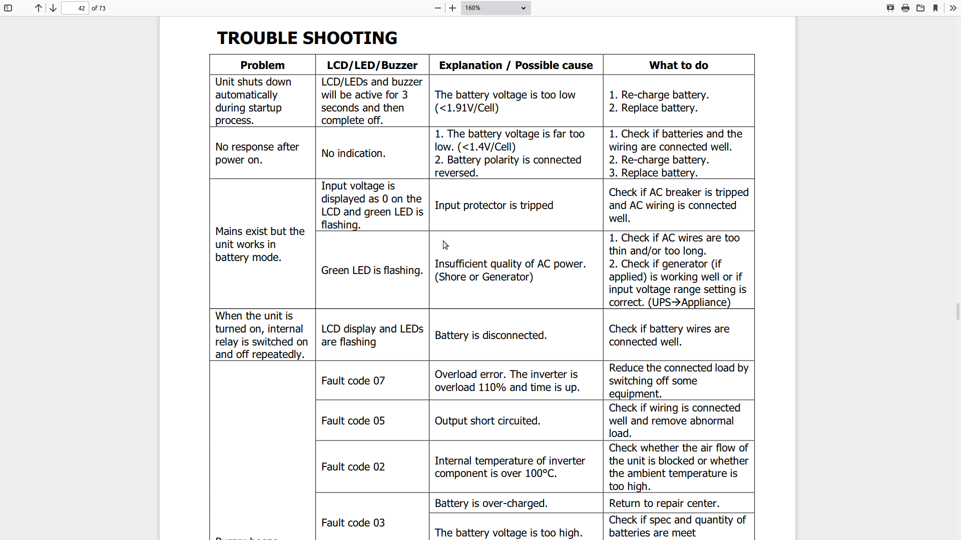

Ak programujem SW, tak ak je napatie mensie ako 1.91 V per cell
co v pripade 0 V / lebo chyba baterka / je splnene, ako mozem pokracovat v programe ?
Nijako, vypisem Error : Fault 04 - Battery too low.
