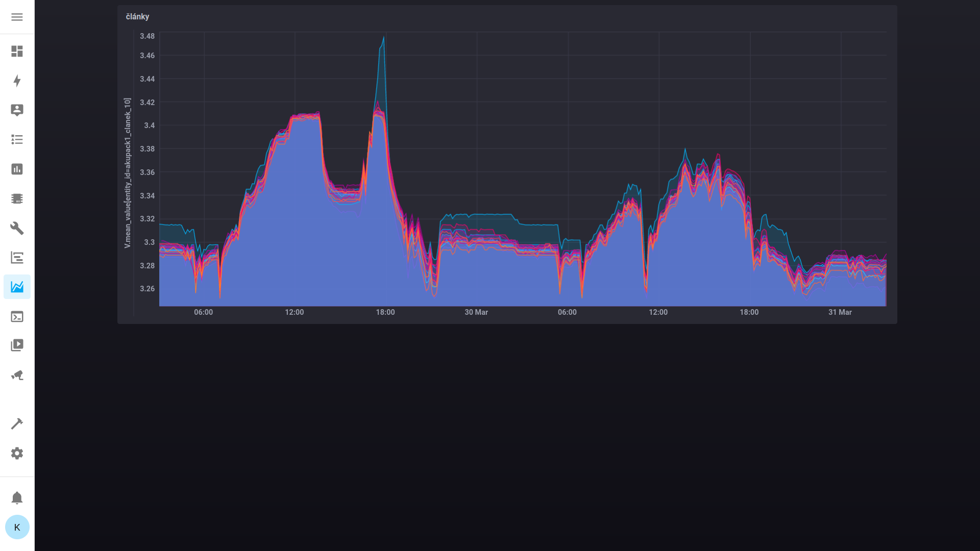

- Příspěvky: 8480
- Reputace:1101
Re: Sestava Victron + Modrý LiFePo4 + BMS
kdo si chce vyhrát, může podobně použít i DYIBMS V4, taky si s victronem rozumí, akorát momentálně se nedají koupit skoro žádný součástky...
To Marko: měl jsem za to, že si s baterkama hraješ už dost dlouho na to, abys nutnost řízení nabíjení od BMS pochopil.
jenom pro ukázku, starý baterky, kde jeden článek má cca o 1/3 menší kapacitu: Tady skutečně nepomůže balancování 2A, když se nabíjí 40A, jediný dvě řešení jsou ubrat na nabíjecím proudu/napětí, nebo prostě ten akupack odpojit, pokud jich je v systému víc. Ale odpojení je nouzový řešení...
