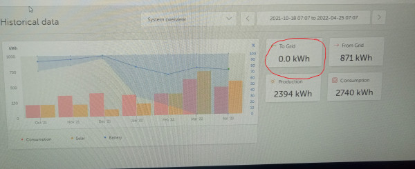

To že Victron neuspí druhý měnič v paralelním zapojení mám od několika lidí , kteří instalují FVE na Victronu. Jak jsem psal , rád se nechám přesvědčit o opaku
Ten druhý neduh je také o tom , že Studer udrží instalaci bez přetoků (pokud není pokažený) vím pouze o jedné instalaci kde dochází u minimálního odběru na fázi k malému přetoku energie do site , ale je tam více vlivů a měnič má pravděpodobně chybu měření , je to bazarový měnič.
Vlastní zkušenost za X let je na 4Q elektroměru stále nulová dodávka u 2 ks XTM Studer. Pokud dochází k nějakému pretoku, tak ho není schopen za posledních 6 let 4Q el. naměřit , mluvím za svoji instalaci.
Měniče Victron se samozřejmě umí odpojit na vstupu od sítě. Možná jsem to napsal ne úplně srozumitelně. Omluva.
To co neumí je že v tom stavu , když je odpojený od sítě na ACin (režim nějakého asistenta HUB1 ne tak něco- ne ESS) , nemá tu rychlou reakci a není schopen se rychle připojit k síti na ochranu před přetížením. Trvá mu to i několik vteřin a problikávánjí světla nebo měnič spadne na přetížení. Studer tohle zvládá , má rychlejší řízení DSP.
Pokud člověk chce u Victronu využívat výhody Power Assist nebo Grid Assist , tedy ESS , je počítáno s tím , že měniče Victron jsou stále pripojeny na síti ACin. A potom i když je zakázáno dodávat do sítě , tak neudrží nulu a malé množství do sítě pustí... viz obrázek instalece v režimu ESS na síti za poslední rok .

No tak mrkni na ten YT kanál, pokud nevěříš. Druhý měnič mu spí. Nevím, jak je to chytře přes asistenty, protože to nedělal kvůli nepodporované kombinaci MP + Phoenix, ale má tam nastaveno "při zátěži větší než X sepni interní relé č.2" (to je vyvedeno na svorky) a odtamtud kabel na svorky druhého měniče, které mu říkají "vzhůru/spi". Normálně jede na jeden měnič a při nabíjení auta mu to pustí i ten druhý.
Co se týče toho druhého, tak pokud to odpojíš externě přes relé, tak přifázovat se mu trvá nějaké dvě vteřiny. Pokud to ale uděláš SW, tedy "přes podmínku na ignore AC in", tak si to rozpojí vnitřním relé, ale má napětí k dispozici, tak se stále drží ve fázi, takže přepnutí je v podstatě hned (cvaknutí relé).
Pozor, rozlišovat. Jen při připojení AC in, tak victron přetok neudělá, protože funguje jako UPS s tím, že když vyrábí, má rozpojeno to vnitřní relé. Teprve, když se použije režim ESS (vyžaduje zadat grid code), tak jede paralelně a nějaké přetoky pak udělá. Proto mi přijdě, že právě to ESS na takovéto domácí žvýkání s naši legislativou a podmínkami není moc dobrá volba. Já to používám bez toho, jen přes asistenty a cerbo gx node-red a přetok mám nula. Zatím to mám s připojeným AC in, ale pro snadnější se hádání s EOn-em tak to budu přepojovat na čistý ostrov s HA řízenou externí nabíječkou (čímž si můžu z DS v NT asisstovat bez přetoku)

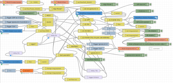

Pokud je MultiPlus v paralelním nebo třífázovém zapojení tak se všechny měniče chovají jako jeden muž. Toto je opravdu nevýhoda Victronu proti Studeru. V tom videu je sériové zapojení měničů (za sebou), které taky nově používám, a tam si může každý měnič dělat co chce.
Přetok se dá řešit vhodným nastavením přes Virtual switch, asistenty, nebo nově přes Node-red. Mám na jednom MP 5000 VA připojený celý třígenerační dům a nikdy na přetížení nespadnul, vždy se stihl přifázovat, ale LED dioda přitížení měniče občas svítí, to je pravda.
Po té co jsem zjistil co se dá všechno vymýšlet přes CerboGX a node-red tak mám bradu dole

Taky používám node-red, ale tolik uzlů tam nemám. To je tvoje tvorba? Nějak nepoznávám ty oranžová uzly s hvězdičkou v žlutém kolečku. To je co? Já měl právě za to, že "ignore AC in" bez extra HW udělat nejde?

Ano, moje tvorba. Ty uzly s hvězdičkou jsou Modbus komunikace s druhým Victron měničem, který není připojen na stejné Cerbo GX kde běží Node-red. Ignorování AC in se provádí jednoduše uzlem VE.Bus System Control kde se použije hodnota "2". Taky my chvíli trvalo než mě to trklo:

Jo vidíš, jsem si to hned neuvědomil. Tohle přepínání taky používám, s jednodušší logikou. To, co mi tam chybí je možnost s node-red ovládat nabíječku. Teď právě tu nabíječku mám nastavenou, ať nabíjí do 100 % a když chci dobít, tak přepnu z inverter only na on. Teď to mám tak, že pokud je NT a nízké SoC, tak dobije. Pokud je hodně nízké SoC, tak dobije i za VT, ale jen o trochu, aby tím čekal na další NT. Jenže bych rád omezil cyklování tím, že pokud se dnes moc nevyrábí, ale něco ano, tak za NT být v bypassu. Tedy "on" s SoC > limit nabíječky, ale ten limit nejde nastavit přes node-red ani nejde nabíječku v "on" režimu (kvůli bypassu) vypnout. Jedině jde nastavit nabíječku na "nabíjecí proud nula" pomocí externího vstupu, k čemuž je potřeba extra arduino. Rád bych ale kdyby to šlo bez něj...

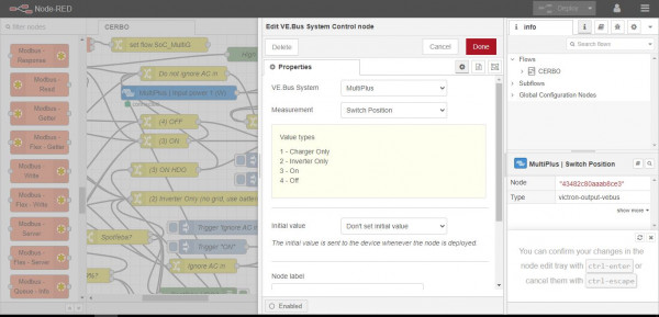

Tak to nevím. Proč je k externímu vstupu potřeba arduino? Cerbo má přece vstupy i výstupy (relé). To řízení nabíjení záleží jestli používáš ESS - tam lze nastavit minimální SOC při aktivním AC in. A nebo to řídit limitem vstupního proudu, nebo Grid setpoint?
https://community.victronenergy.com/que ... e=node-red
https://community.victronenergy.com/que ... sgx-n.html
https://www.victronenergy.com/media/pg/ ... 2c0d78e5fa
kapitola 4.3.8 a 4.3.9?

To první řešení je blízko, ale funguje přes nastavení limitu DVCC, což ale znamená, že nelze vypnout nabíječku multiplusu a nabíjet ze sluníčka. To druhé a třetí vyžaduje ESS = grid code, což kvůli riziku přetoků nemám.
Extra HW je potřeba, protože Cerbo/Node-red/Modbus/MQTT neumí nijak ovládat multiplus, tedy ovládat složitěji než ta pozice přepínače. Jediné, jak se dá ovládat nabíječka nezávisle externě, tak je s využitím "charge current controll" asistent, kde se nastaví, že nabíječku ovládá AUX 1/AUX 2/Temp analogový vstup se zadáním jaké napětí odpovídá jakému proudu, což zahrnuje i nula=vypnuto. A ten extra HW potřebuješ právě na to vytvoření toho ovládacího napětí.

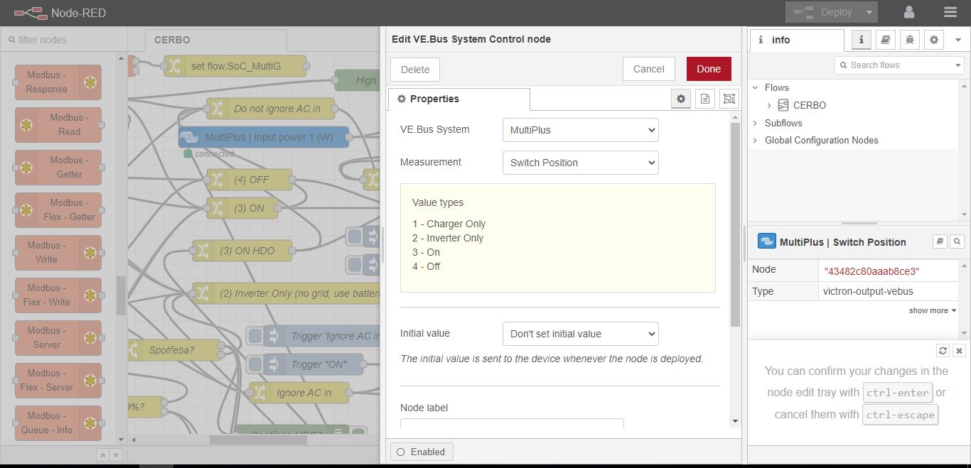

Re: Studer vs. Victron
Ale já to právě chci řídit externě z HA a ještě k tomu ne jen on/off, ale dle SoC, denní doby a VT/NT i proud nabíječky.
Nejblíž, co jsem se dostal, tak přes MQTT:
W/<ID>/vebus/276/Dc/0/MaxChargeCurrent kde to "nějak" reaguje +- okolo té hodnoty, ale i při nastavení 0 A to bude stále nabíjet 1.něco ampéry. Naštěstí těch 1 A té baterce až tak moc neudělá.
