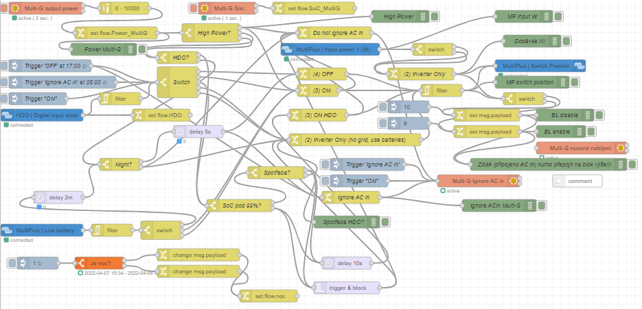

Pokud je MultiPlus v paralelním nebo třífázovém zapojení tak se všechny měniče chovají jako jeden muž. Toto je opravdu nevýhoda Victronu proti Studeru. V tom videu je sériové zapojení měničů (za sebou), které taky nově používám, a tam si může každý měnič dělat co chce.
Přetok se dá řešit vhodným nastavením přes Virtual switch, asistenty, nebo nově přes Node-red. Mám na jednom MP 5000 VA připojený celý třígenerační dům a nikdy na přetížení nespadnul, vždy se stihl přifázovat, ale LED dioda přitížení měniče občas svítí, to je pravda.
Po té co jsem zjistil co se dá všechno vymýšlet přes CerboGX a node-red tak mám bradu dole

Taky používám node-red, ale tolik uzlů tam nemám. To je tvoje tvorba? Nějak nepoznávám ty oranžová uzly s hvězdičkou v žlutém kolečku. To je co? Já měl právě za to, že "ignore AC in" bez extra HW udělat nejde?

Ano, moje tvorba. Ty uzly s hvězdičkou jsou Modbus komunikace s druhým Victron měničem, který není připojen na stejné Cerbo GX kde běží Node-red. Ignorování AC in se provádí jednoduše uzlem VE.Bus System Control kde se použije hodnota "2". Taky my chvíli trvalo než mě to trklo:

Jo vidíš, jsem si to hned neuvědomil. Tohle přepínání taky používám, s jednodušší logikou. To, co mi tam chybí je možnost s node-red ovládat nabíječku. Teď právě tu nabíječku mám nastavenou, ať nabíjí do 100 % a když chci dobít, tak přepnu z inverter only na on. Teď to mám tak, že pokud je NT a nízké SoC, tak dobije. Pokud je hodně nízké SoC, tak dobije i za VT, ale jen o trochu, aby tím čekal na další NT. Jenže bych rád omezil cyklování tím, že pokud se dnes moc nevyrábí, ale něco ano, tak za NT být v bypassu. Tedy "on" s SoC > limit nabíječky, ale ten limit nejde nastavit přes node-red ani nejde nabíječku v "on" režimu (kvůli bypassu) vypnout. Jedině jde nastavit nabíječku na "nabíjecí proud nula" pomocí externího vstupu, k čemuž je potřeba extra arduino. Rád bych ale kdyby to šlo bez něj...

Tak to nevím. Proč je k externímu vstupu potřeba arduino? Cerbo má přece vstupy i výstupy (relé). To řízení nabíjení záleží jestli používáš ESS - tam lze nastavit minimální SOC při aktivním AC in. A nebo to řídit limitem vstupního proudu, nebo Grid setpoint?
https://community.victronenergy.com/que ... e=node-red
https://community.victronenergy.com/que ... sgx-n.html
https://www.victronenergy.com/media/pg/ ... 2c0d78e5fa
kapitola 4.3.8 a 4.3.9?

To první řešení je blízko, ale funguje přes nastavení limitu DVCC, což ale znamená, že nelze vypnout nabíječku multiplusu a nabíjet ze sluníčka. To druhé a třetí vyžaduje ESS = grid code, což kvůli riziku přetoků nemám.
Extra HW je potřeba, protože Cerbo/Node-red/Modbus/MQTT neumí nijak ovládat multiplus, tedy ovládat složitěji než ta pozice přepínače. Jediné, jak se dá ovládat nabíječka nezávisle externě, tak je s využitím "charge current controll" asistent, kde se nastaví, že nabíječku ovládá AUX 1/AUX 2/Temp analogový vstup se zadáním jaké napětí odpovídá jakému proudu, což zahrnuje i nula=vypnuto. A ten extra HW potřebuješ právě na to vytvoření toho ovládacího napětí.

Staci propojit jednim dratem K1 nebo dvema dratama rele a AUX1/AUX2/TEMP vstup a muzes zapinat a vypinat nabijecku asistenty bez externiho zarizeni.mihlit píše:Extra HW je potřeba, protože Cerbo/Node-red/Modbus/MQTT neumí nijak ovládat multiplus, tedy ovládat složitěji než ta pozice přepínače. Jediné, jak se dá ovládat nabíječka nezávisle externě, tak je s využitím "charge current controll" asistent, kde se nastaví, že nabíječku ovládá AUX 1/AUX 2/Temp analogový vstup se zadáním jaké napětí odpovídá jakému proudu, což zahrnuje i nula=vypnuto. A ten extra HW potřebuješ právě na to vytvoření toho ovládacího napětí.
16x410Wp + 16x450Wp, 2xSmartSolar 250/100, 1xMP II Quatro 4kW v serii s 2xMP-II 2.4kW, 3x16x280Ah lifepo cina - poloostrov v polabi (bez ess)
