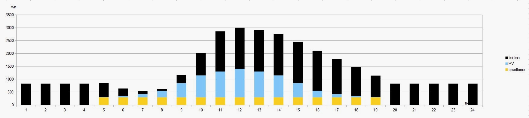

Re: FVE Laboratoř - konstantní odběr 300W-900W; záloha z DS
".....pro začátek se bavíme o zátěži nějakých 300W konstantně po dobu 11-16 hodin denně (LED světla, pěstuji zeleninu) - s denním časem se dá hýbat - prakticky chci tu nejlepší synchronizaci s denním světlem (solární účinností). Provoz od března do listopadu. Mimo sezónu tu elektřinu klidně nechám na střeše - případně si něco pokutím
Vyhřívání záhonů a celoroční provoz, nějaké mining rigy apod. .......
.......Pro začátek dva panely. Do budoucna max 4. Tedy cca 600-1000Wp.
Tak ona tá strapatá zelina chce viac energie, ako by sa zdalo.
16 hod x 300 W je takmer 5 kWh za deň, ale problém je, že 300+ W dostaneme zo 600 Wp možno len počas 5 ( ? ) hodín, z 1000 Wp počas 9 ( ? ) hodín a to len za predpokladu, že nie je žiadna oblačnosť ani neprší.... Z toho si možno urobiť predstavu, že nároky na batériu budú iné, ako na nejaký " vyrovnávací kondenzátor ".
Aj keď prší, sneží, zmráka sa, .... ten hardware mimo batérie tam je a nepracuje. S veľkou batériou pracuje nejaké hodiny alebo aj dni a ZHODNOCUJE SA ako investícia. Tak by bolo dobre prehodnotiť pohľad na veľkosť a úlohu batérie.
Ono sa to správne má počítať. Keď nie, dá sa to navrhnúť aj zobecnenými poučkami. A tam batéria nie je kapacitor, ale batéria, toho mena hodná.
"...tak není boha, aby to nepokryl např.
2x Victron Energy AGM Super Cycle 12V, 25Ah C20. Vybíjení jen do 80% no problemo...."
Egyptskí, rímski a grécki bohovia dohromady to vzdajú hneď prvý deň. Strašná voľba batérie !
Tu máš malý model podľa Tvojich potrieb. Uprostred leta by si mohol svietiť s 1500 Wp a s lítiovou batériou 1600 Wh po dobu 15 hodín. S minimálnou batériou ( s Tvojim "kondenzátorom" ) nanajvýš 8 hodín. Olovo je mimo hru.Maslostroj píše:.....
si z toho můžeme vyodit, že žádná baterie nebude dost velká, protože celková spotřeba bude vždy větší než příkon. Takže by baterka stejně byla pořád vyplivnutá. Nebo?
Mimo tohto letného maxima by si musel pridávať Wp aj batériu.

Děkuju moc, tak teď už je mi to o dost jasnější. A ten (ne)poměr 1500Wp vs 300W je teda hustej.vlkazajac píše:Tu máš malý model podľa Tvojich potrieb.
