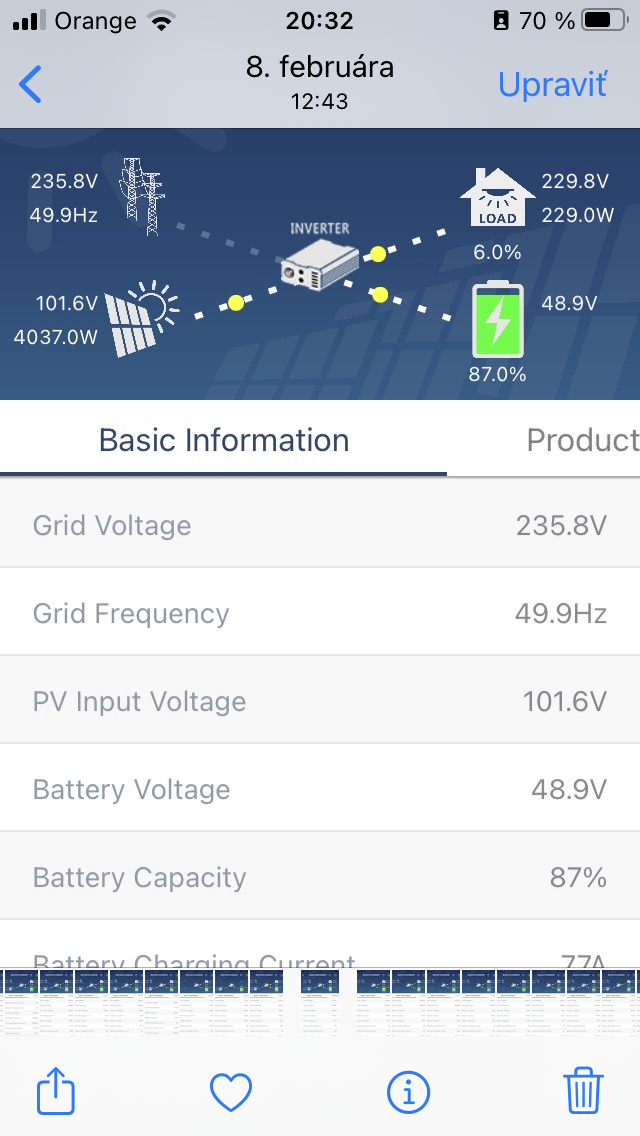

Je to tak, ako hovorí Majk. V zime som mal dva stringi 8,64 kWp na jednom meniči, z panelov šlo cca 40 A /101 V a do baterie 77 A / 49 V a 5 A / 49 V na konverziu DC - AC na spotrebu domu.
Keď som jeden string odpojil, tak vyrábalo asi 3 kW. Takže 3 kW x 2 stringy = 6 kW možná výroba zo strechy. Lenže menič si dokáže zobrať iba 4 kW zo strechy a orezáva výkon.

Čo to je za apku na sledovenie FVE?kuli píše:

Re: Pretizitelnost Kinga - 5048 MK
WatchPowerDiablo1st píše:Čo to je za apku na sledovenie FVE?kuli píše:
