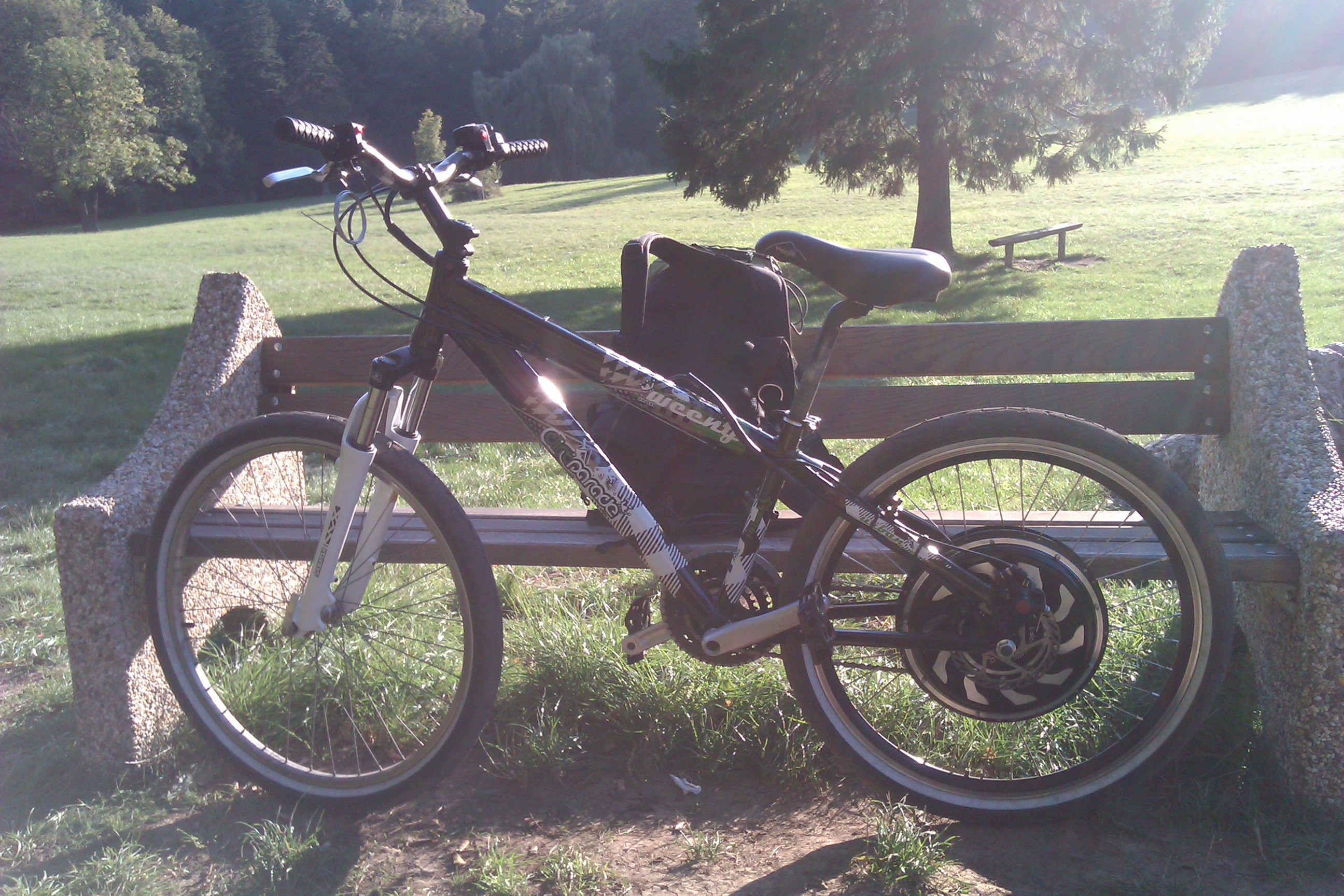

Ja som takisto začinal na olove 48V 4x12Ah s riadiacou jednotkou BAC (magic pie).. dalo sa jazdiť no váha je poznať sám som mal 100kg + 16kg olovo , praskali mi zadné špice (neboli moc kvalitné)
koncept olovo v ruksaku ma zaujíma , trenoval som trojboj , znesem dost (bicykel je limit )
ako je to v tom ruksaku uložené , resp či to to nemá možnost skratu , poškodenia batérie , napr ak pojdem terenom bude sa to natrásať a spraví sa diera v batérii mohlo by to dopadnúť zle ako ten coyot z rozpravky..
Bicykel sa mi páči , dizajn toho magic pie je pekný ... povodne som chcel takýto elektrobicykel

Re: Elektrifikácia bicykla
Batérie sú dve vedla seba a dve sú na nich, celé je to stiahnuté streč fóliou aby sa nehýbali a vložené do turistického batohu, pod batériami je ovládacia jednotka okolo ktorej je spravená výstuha z umelej hmoty 1cm aby to vydržalo všetko. Keď sa na tú výstuhu postavím tak ma v klude udrží. Batérie viac vystlané niesu, už som sa na ne aj prekotil a nič sa im nestalo. Tento koncept batérií v batohu je len dočastný a v podstate núdzový. Keď bude viac peňazí tak hneď kupujem 15Ah lítium. Dnes sa mi pri páde podarilo odtrhnúť káblik na brzdu, zajtra budem musieť vytiahnuť z brzdy mikrospínač a naspájkovať to tam... čo ti poviem, posledné dva dni vozenia dva pády, ale to len pretože vymýšlam stále hlúposti na zadnom.
