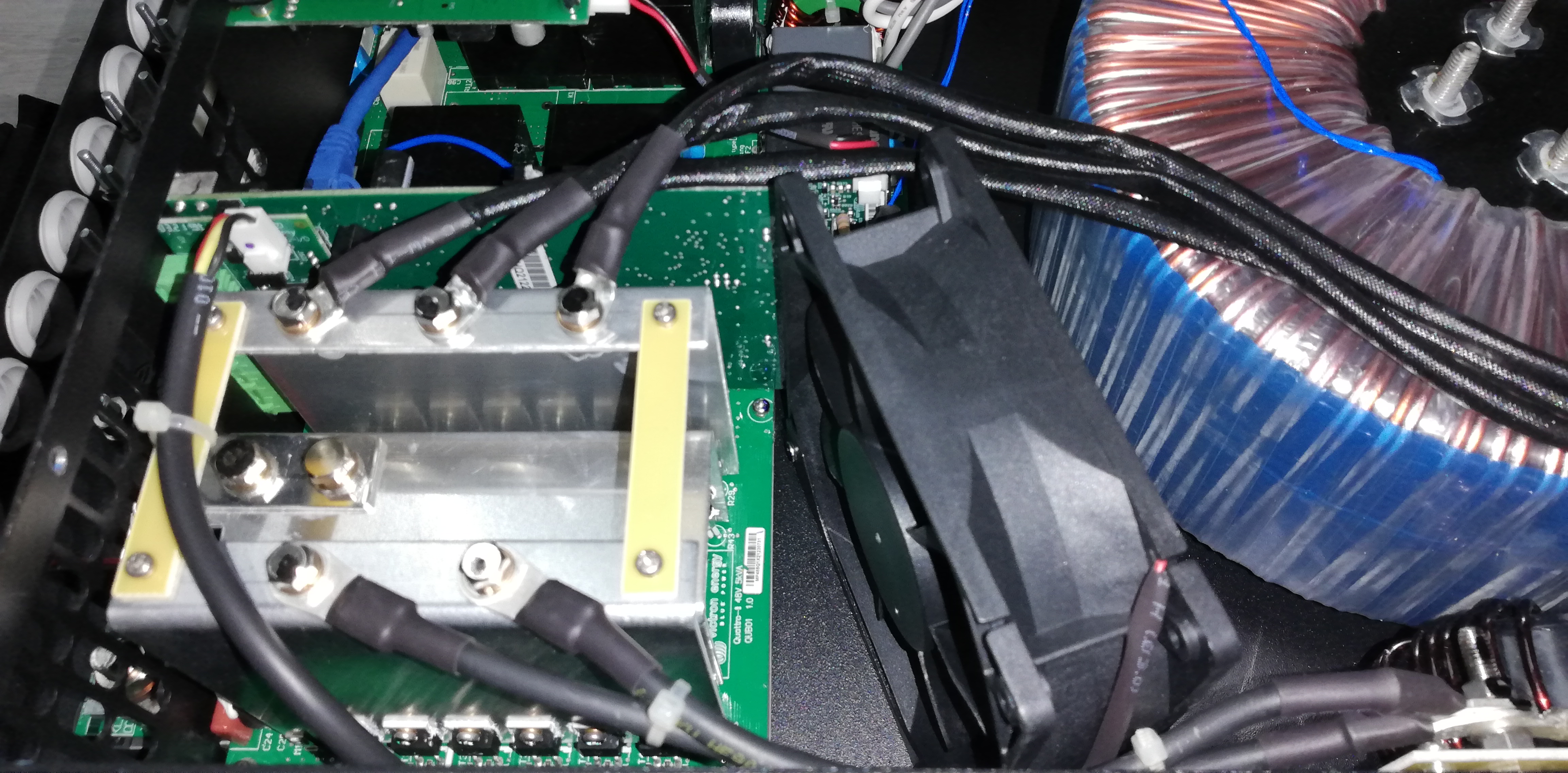

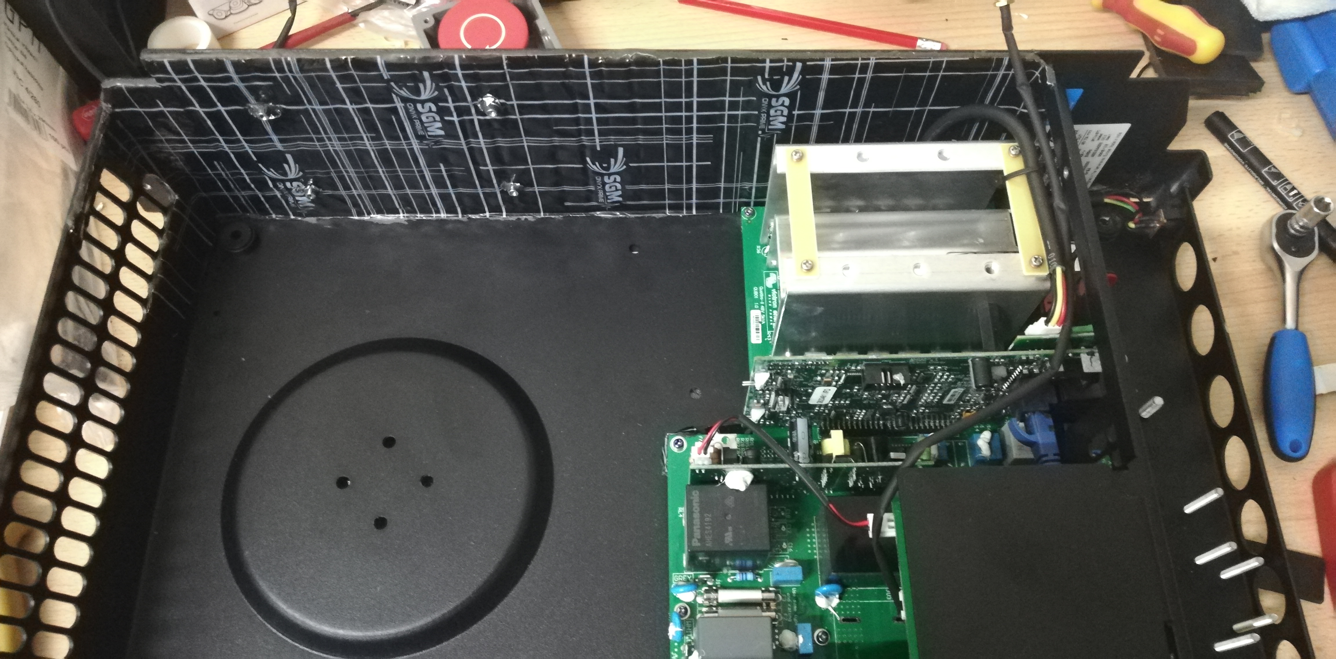

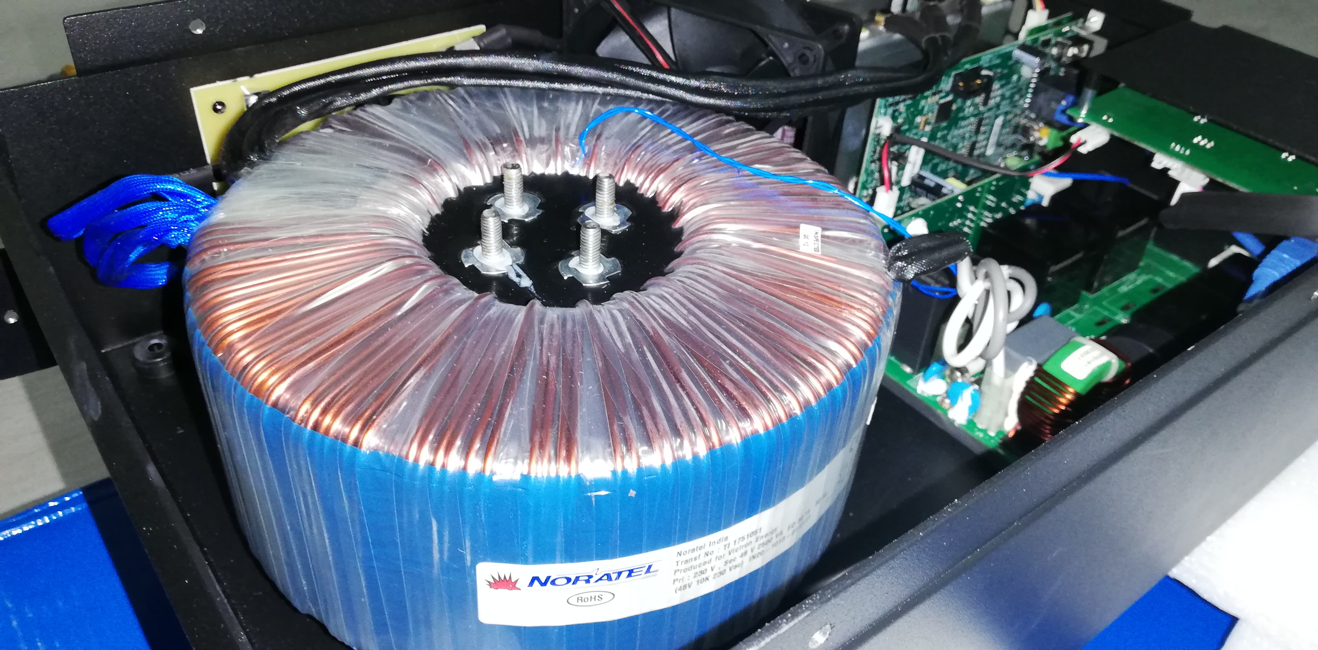

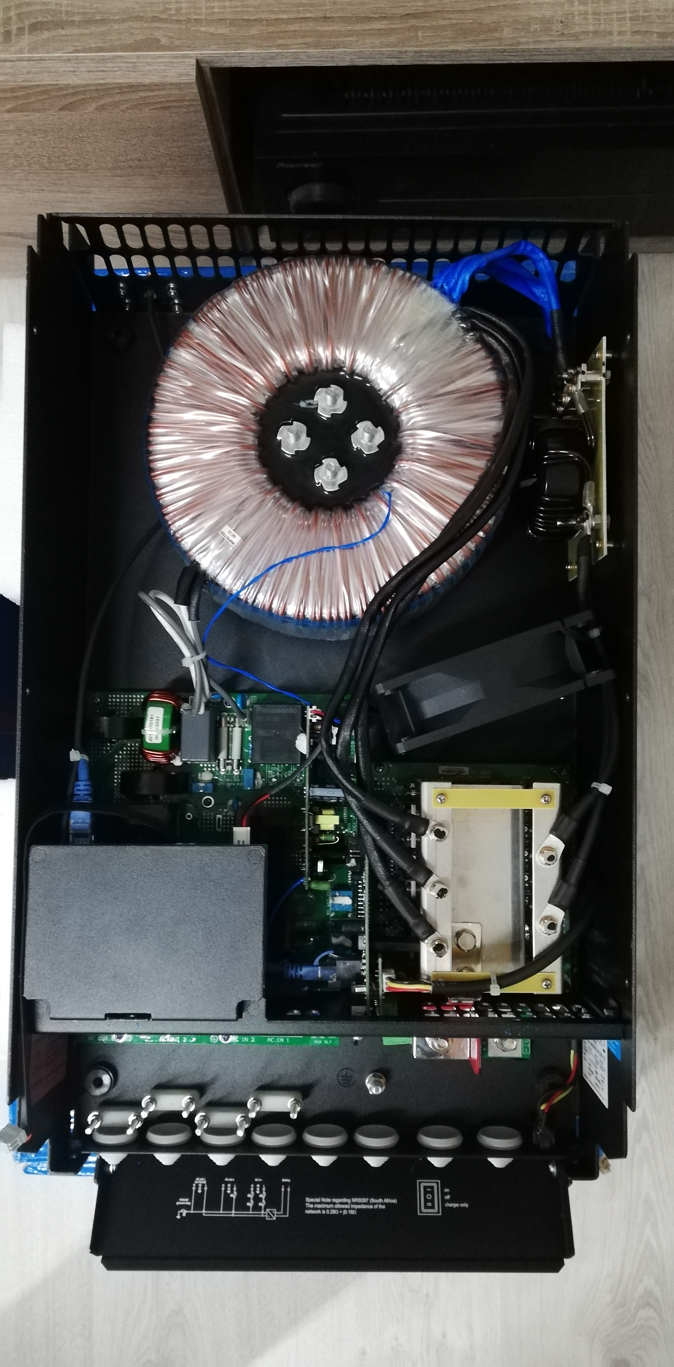

Na GX desce uvnitř je druhý Ve.direct kontakt
Displej
Transformátor
Jinak to uvnitř vypadá celkem uhlazeně
Ventilátor hučí jen když MP2GX opravdu zabere, jinak BZUČÍ pouze trafo
Ale jak psal DAGUS vyměnil za jiný a je klid.
--pól mě překvapil, že je pouze pocínován na desce.
...zitra varistor, mppt

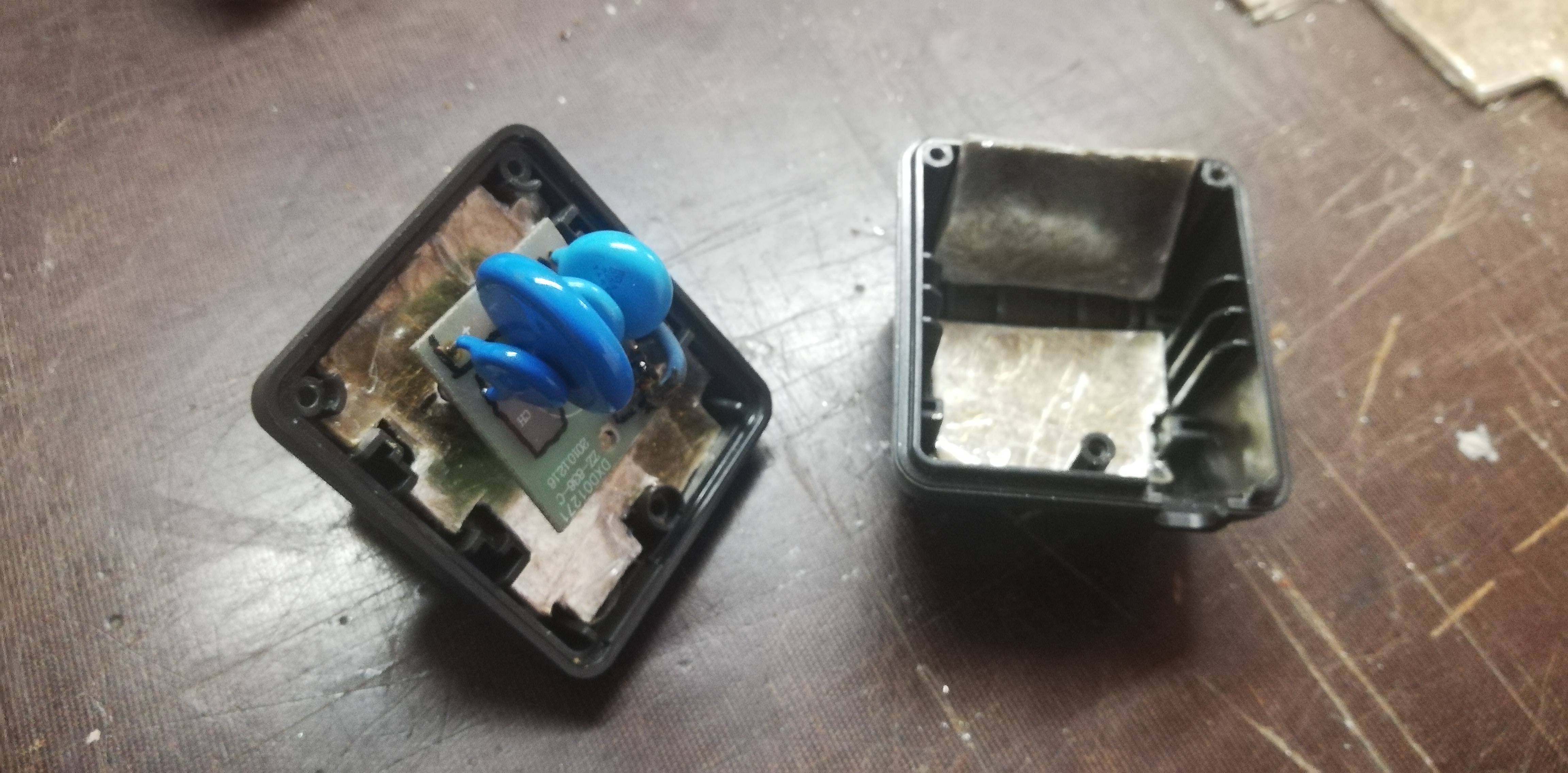

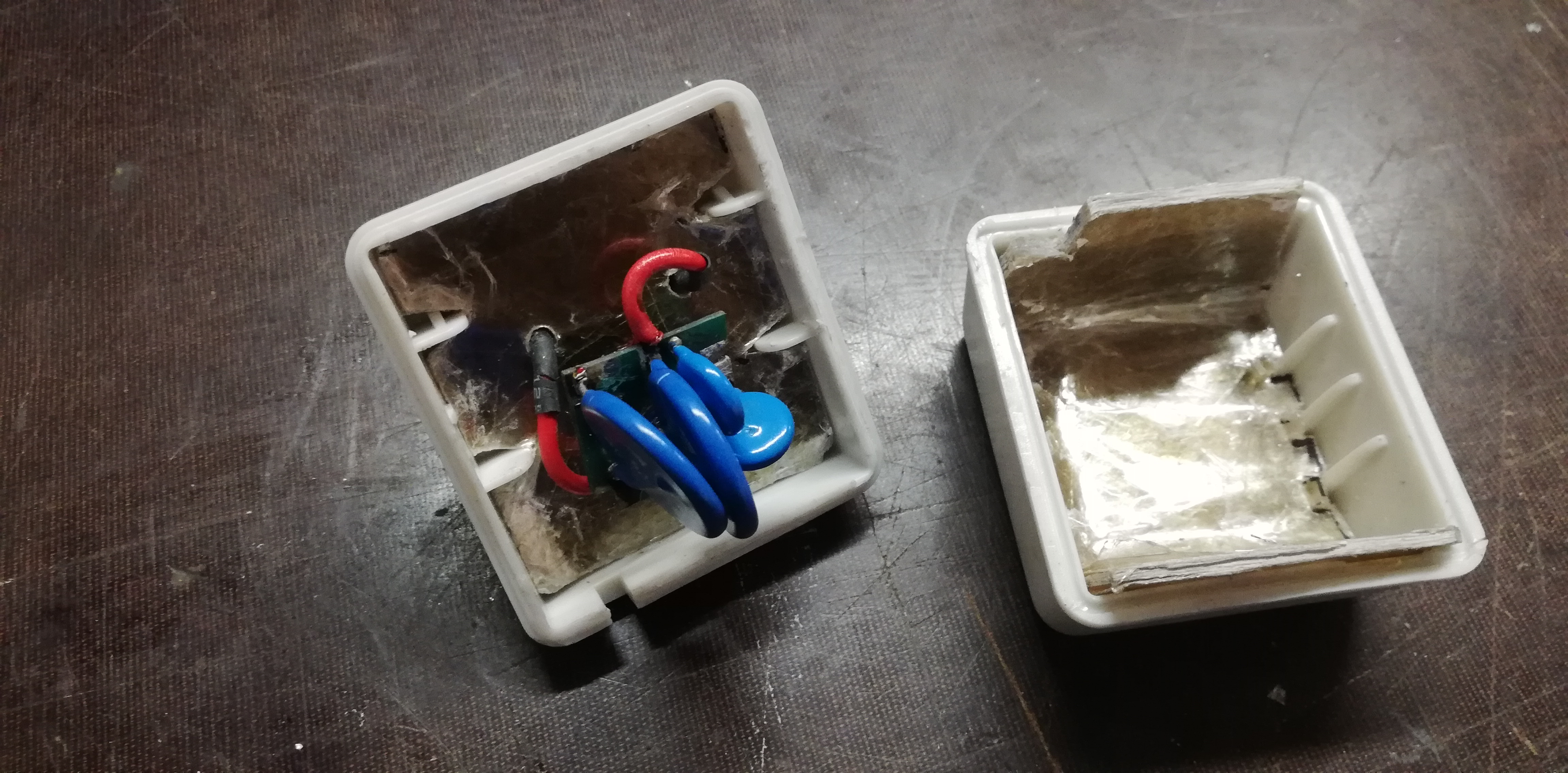

pouzdro adaptéru.. varistory, vyložené slídou, zasypané křemičitým pískem.

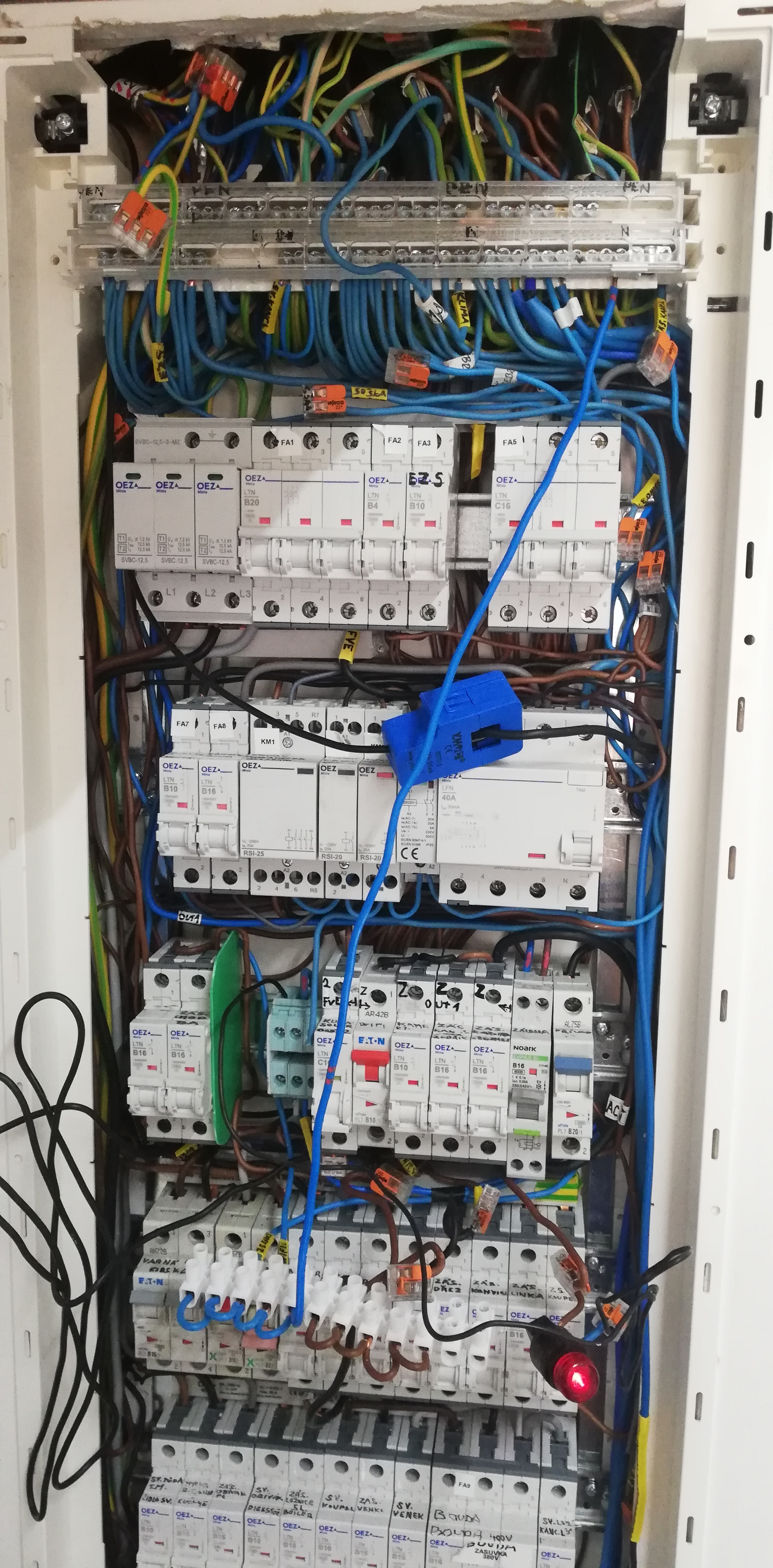

Testovací režim
Má snad v rozvaděči někdo víc wagovek ?
'testovací režim'

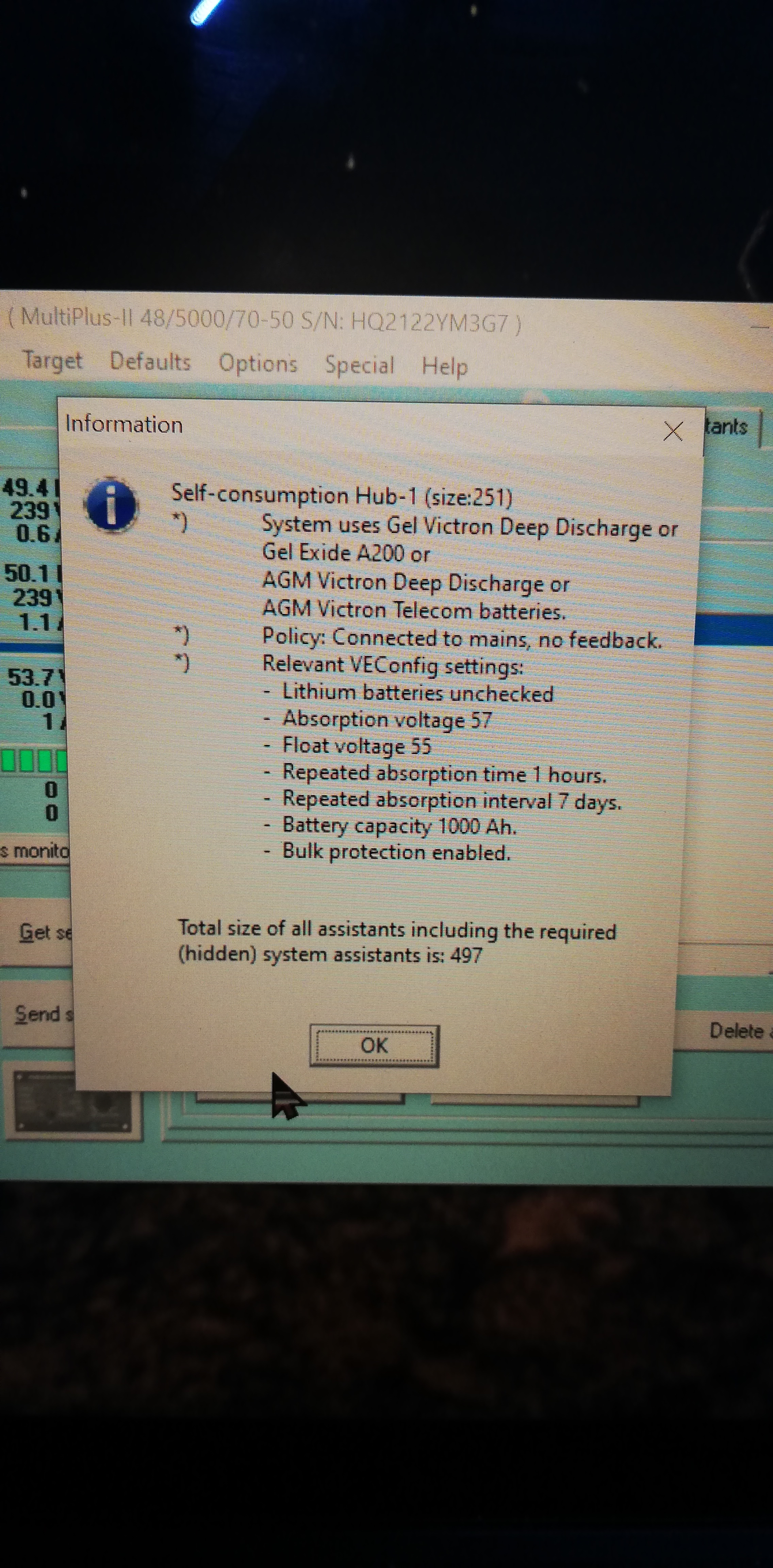

Takže změna Asistentů,
použit Self-consumption 1 (Hub-1) ..přifázován ale bez feed (doufám

Re: Příběh záložního zdroje
Ondraf píše:Takže změna Asistentů,
použit Self-consumption 1 (Hub-1) ..přifázován ale bez feed (doufám![]()
Ondraf píše:Na GX desce uvnitř je druhý Ve.direct kontakt
Displej
Transformátor
Ale jak psal DAGUS vyměnil za jiný a je klid.![]()
https://youtu.be/c5uGs-_jdVA uvnitř
Odhlučnění MP2GX
je to znát, trafo brumí, ale je téměř neslyšitelné.
Ventilátor nevibruje, jen fučí.
