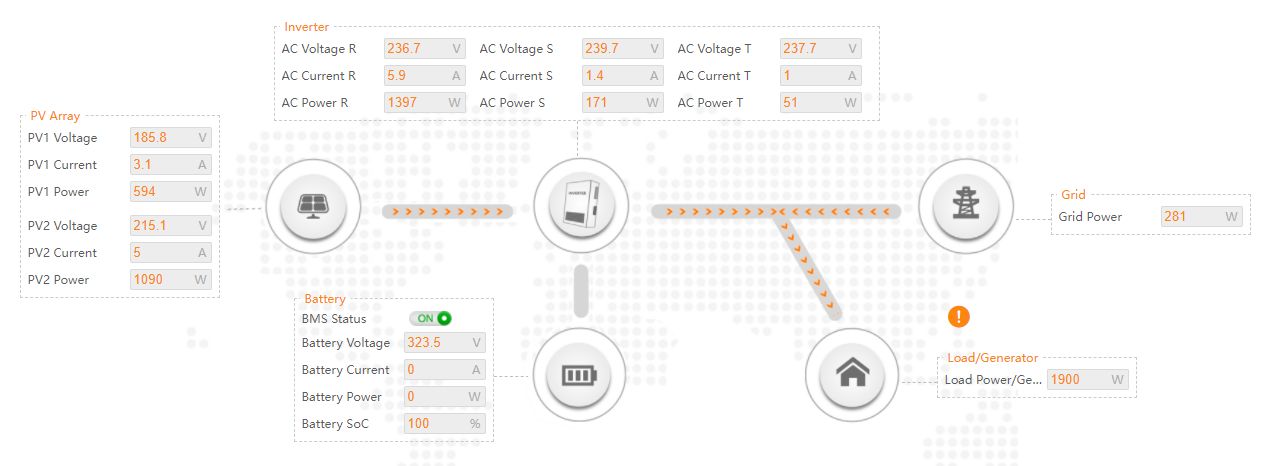

Díval jsem se na schéma provozu (viz příloha), v noci byla puštěná jen trouba (3.5 kW příkon) - systém dává do každé fáze ca 1100 W a nic ze sítě nebere. Přitom by měl posílat do fáze s troubou 2.7kW a 800 brát ze sítě, nebo ne? Z toho jsem teda vyvodil, že mi špatně funguje asymetrie.

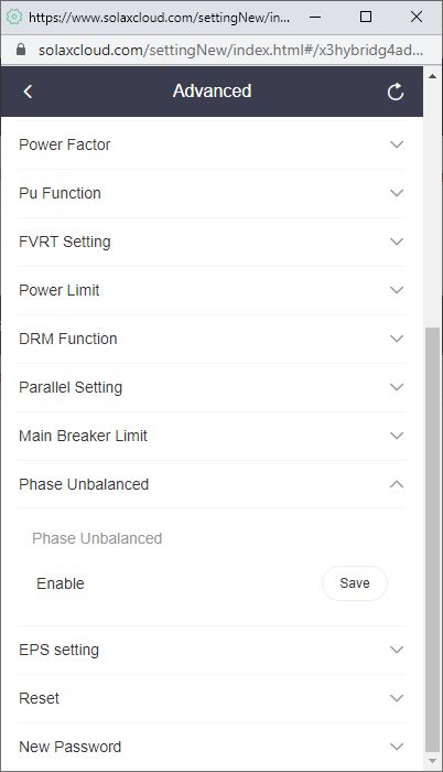

Díval jsem se do nastavení - volba Phase Unbalanced je nastavena na Enable (což by mělo být dobře, ne?).

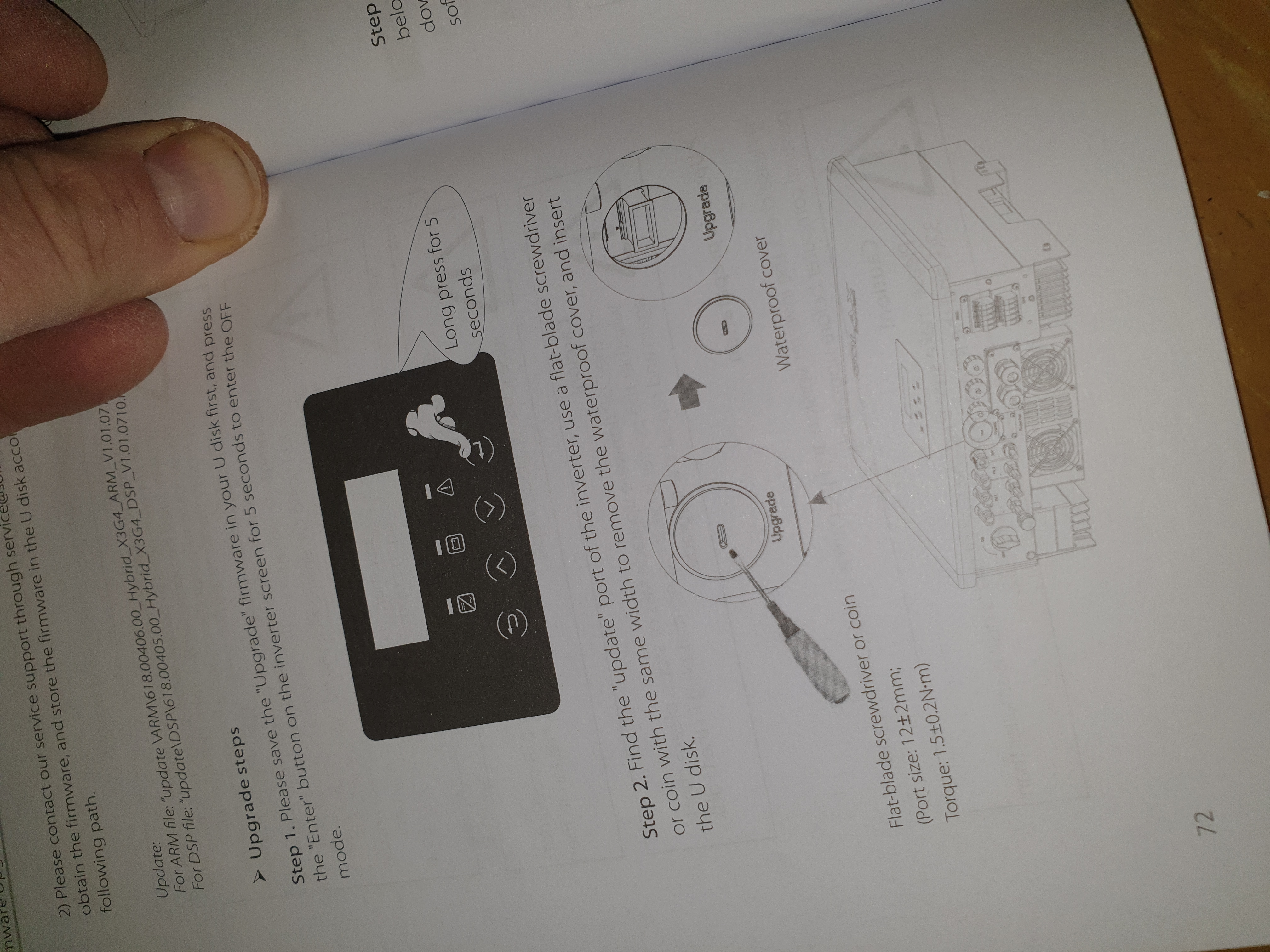

Včera jsem pročítal manuál ke střídači a tam se píše, že se upgrade FW dělá lokálně z USB disku, kdy požadovaný soubor mi zašlou na dotaz. Počítám tedy, že ten FW firma bude mít a může poskytnout.
