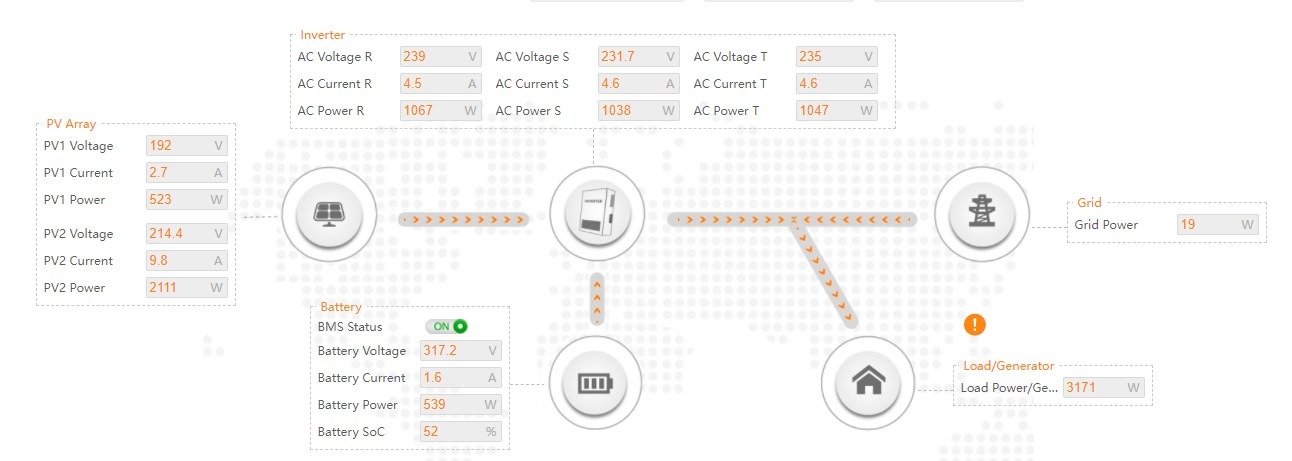

Ve čtvrtek mi byla spuštěna FVE, střídač Solax X3 G4 (8kW), 5.4 kWp, 9.6 kW baterka. Vše jsem si sledoval v aplikaci a libovali si, jak to pěkně funguje. Po celodenním provozu jsem šel překontrolovat elektroměr a ač aplikace ukazovala, že jsem ze sítě vzal 0.4 kW a poslal 4.6 kW, tak reálný výsledek byl o mnoho horší - spotřeba 6kWh a přetoky 9kWh.
Díval jsem se na schéma provozu (viz příloha), v noci byla puštěná jen trouba (3.5 kW příkon) - systém dává do každé fáze ca 1100 W a nic ze sítě nebere. Přitom by měl posílat do fáze s troubou 2.7kW a 800 brát ze sítě, nebo ne? Z toho jsem teda vyvodil, že mi špatně funguje asymetrie.
Díval jsem se do nastavení - volba Phase Unbalanced je nastavena na Enable (což by mělo být dobře, ne?).
Četl jsem, že problém s asymetrií se řešil upgrade FW. Dá se někde zjistit, jakou mám verzi FW, jestli se mě tato chyba týká?

Už se to tu řešilo a vyřešilo. Musíte aktualizovat firmware.

Včera jsem pročítal manuál ke střídači a tam se píše, že se upgrade FW dělá lokálně z USB disku, kdy požadovaný soubor mi zašlou na dotaz. Počítám tedy, že ten FW firma bude mít a může poskytnout.
- Příspěvky: 11
- Registrován: sob bře 12, 2022 5:32 pm
Re: Solax 8kW X3 G4 - nefunkční asymetrie
Tak to byla rychlost - dopoledne jsem se byl podívat na střídač - vedle baterky blikala šipka dolu (zřejmě aktivní připojení/stahování) a nyní to vypadá, že asymetrie už funguje
