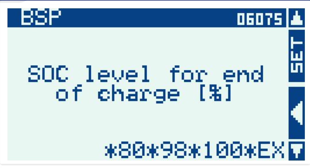

Je to normální.
Hláška je z BSP baterií...
Možnost je nastavit max nabíjení třeba na 98% SOC v BSP-CAN par. 6075. Je potřeba R680.

Odpoved na 680 FW a odporucane nastavenie aj s Grid feedingom.
Bei der Verwendung einer Lithiumbatterie mit XcomCAN Anbindung sollte immer die letzte Software Version auf das System gespielt werden.
https://www.studer-innotec.com/media/do ... update.zip
Wurde die Anlage vorher mit Blei oder einem anderer Batterie Typ betrieben ist es das beste wenn Sie ein Rückstellen auf Werkseinstellungen durchführen (siehe Anhang) dann haben Sie eine saubere Ausgangsbasis, bei Neugeräten reicht das update. Im XcomCAN die Jumper und die DIP Schalter einstellen.
Steht die Kommunikation zwischen dem BMS und den Studer Geräten wird das folgende Menu sichtbar.
Sind hier alle Daten sichtbar ist alles bereits erledigt. Sobald sich das BMS via XcomCAN verbunden hat werden automatisch Zielspannung, Ladestrom ect. übermittelt und dementsprechend konfiguriert.
Nicht vergessen: Nach dem Rücksetzten auf Werkseinstellungen ist die Eingangsstrom Begrenzung {1107} auf 32A eingestellt und muss gegebenenfalls angepasst werden.
N.B. Bem verwenden des XcomCAN’s werden verschiedene Parameter in der Batterieverwaltung ausgeblendet, da die Konfiguration vom CAN automatisch gemacht wird. Falls Sie die Netzeinspeisung nutzen müssen Sie den Parameter {6075} siehe Manual im Anhang von 98% auf 100% setzen ansonsten funktioniert die Einspeisung nicht (SOC für Einspeisung {6063} darf nicht höher als {6075} sein (Problem wird demnächst behoben).
