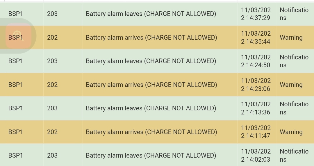

přešel jsem u Studeru na CAN
ted když už je nabito, tak mi denně bliká červeně displej na chybu:
BSP1 204 Battery stop arrives (HIGH VOLTAGE) 11/03/2022 14:06:06 Error
BSP1 202 Battery alarm arrives (HIGH VOLTAGE) 11/03/2022 14:06:06 Warning
nevím odkud se to bere, BSP nemám, Nabíjím na 54V, BMSka nic takového nehlásí
prosím poradíte?
prosím poradíte?

Je to normální.
Hláška je z BSP baterií...
Možnost je nastavit max nabíjení třeba na 98% SOC v BSP-CAN par. 6075. Je potřeba R680.

Takže toto rieši ten problém kedy vyhadzuje kopec hlášok od bateriek? Prestavil som 6063, som zvedavý či to prestane. Inak tie hlášky mi začali chodiť len pár týždňov do zadu, pred tým nechodili. máte podobný poznatok niekto?
