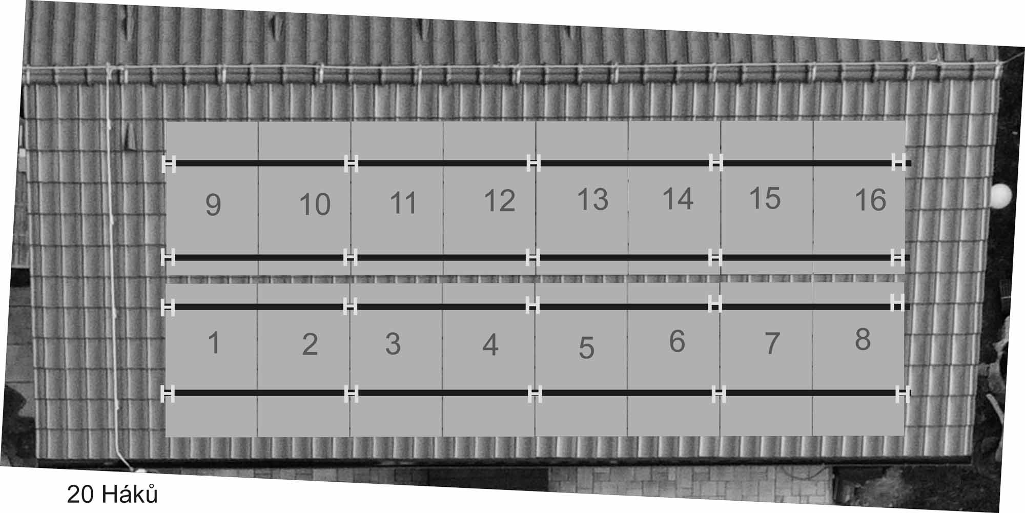

Dobrý den jsem tu nový a proto vás zkušené žádám o konzultaci FVE na rodinném domě.Plánuji 36 ks panelů mono perc 370W které budou rozmístěny na domě a přilehlé garáži.Na domě bude 20ks panelů a na garáži 16ks.Dům je na jih a garáž jihozápad.Nic jim nestíní.
Maximální napětí stringů 140-160V Panely budou spojeny 4 do série a každý string sveden dolů kde budou přes pojistky spojeny paralelně zapojeny do Č.1 MPPT EPsolar TRACER10420AN který je na 200V/48V 5000W.Z garáže budou stringy také 4ks panel.140-160V svedeny přes pojistky dále spojeny paralelně do druhého Č.2 MPPT EPsolar TRACER10420AN.Zapojeny na akumulátor 2x 48V/176Ah. z baterií do měničů.
Jak nejlépe spojit panely podle čísel.Mám představu na domě 1-2-3-11 / 4-5-12-13 / 6-7-14-15 / 8-9-10-16 / 17-18-19-20.
Antény+ stožár přijde pryč na střeše nebude.Hromosvod také bude předělán do bezpečné vzdálenosti od panelů.
Na garáži.1-2-3-4 / 5-6-7-8 / 9-10-11-12 / 13-14-15-16.

Když nejsou stíny, tak je to šumafuk. Na domě možná zvážit jestli má cenu řešit sjíždění sněhu, který se bude hromadit na spodní řadě. Pak by bylo lepší mít ty panely pod sněhem v minimálním počtu stringů 1-2-3-4 5-6-7-8 15-16-9-10. Ale to znamená kvůli propojení mít nějaké panely obráceně, což se někomu nelíbí.

Nevím jak zapojit obráceně?Tj zhora dolu.rva píše:Když nejsou stíny, tak je to šumafuk. Na domě možná zvážit jestli má cenu řešit sjíždění sněhu, který se bude hromadit na spodní řadě. Pak by bylo lepší mít ty panely pod sněhem v minimálním počtu stringů 1-2-3-4 5-6-7-8 15-16-9-10. Ale to znamená kvůli propojení mít nějaké panely obráceně, což se někomu nelíbí.

Propojovací kabely na FV panelech mají omezenou délku. Pokud je potřeba propojit sousední řady, nemusí délka stačit a je potřeba panel otočit, nebo si vyrobit prodlužovací kabel.

To s tím sněhem jsem opomněl.Děkuji líbí se mi i to zapojení 1234 5678 atd.Prodlužovací kabel není problém vyrobit, konektorů a kabelu je dost.rva píše:Propojovací kabely na FV panelech mají omezenou délku. Pokud je potřeba propojit sousední řady, nemusí délka stačit a je potřeba panel otočit, nebo si vyrobit prodlužovací kabel.
