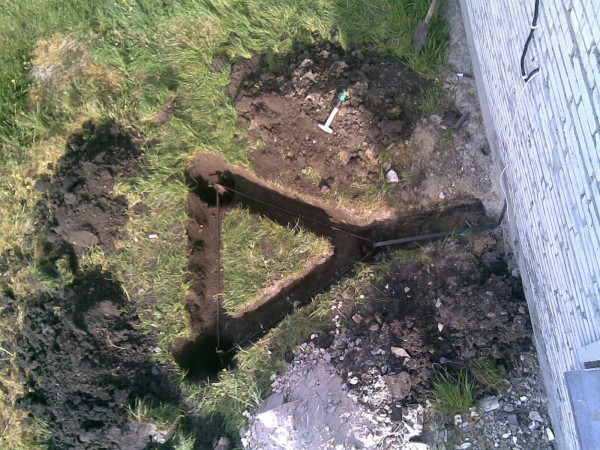

Pokud se PEN rozdělí na PN a PE, měl by být pak PE ještě připojen na vlastní uzemění u domu, které by se mělo vybudovat. To ale asi nikdo nedělá.
Nevím jak ten měnič pozná, že je na TN-C síti. Jestli to má nějaké měření potenciálu mezi PE a PN.

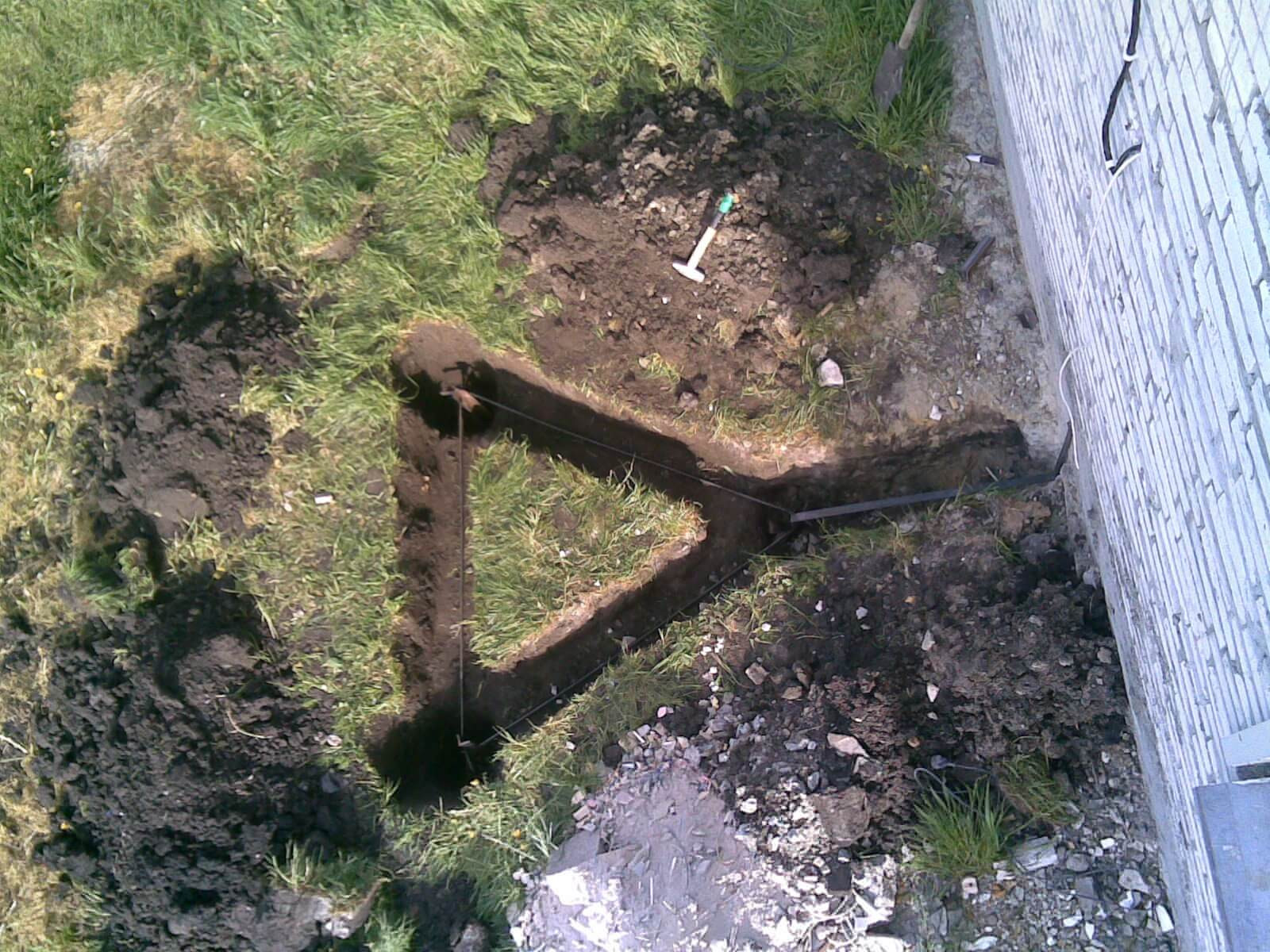

Takhle by mělo být vytvořené dodatečné uzemění na které se připojí za bodem rozdělení PE vodič. Rovnostranný trojúhelník 3m x 3m. Zatlučené a pospojené tyče minimálně 50cm pod povrchem.

To myslíš vážné, s těmi L-ky?

Tohle jsem nedělal. Jak píšu, měly by tam být uzemňovací tyče. To že to někdo udělá z toho co momentálně má doma je věc jiná.

To je snad jedna z mála věcí, co revizák u revize doopravdy měří ...
Cyberon píše:Pokud se PEN rozdělí na PN a PE, měl by být pak PE ještě připojen na vlastní uzemění u domu, které by se mělo vybudovat. To ale asi nikdo nedělá.
