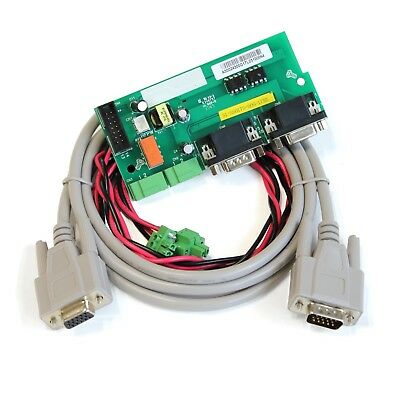

U měničů, co mám v podpisu jsou šedé jako VGA prodlužovací kabely s plným osazením všech 15 pinů - nevím, kolik toho pak měnič využívá. Je to prodlužovací, tedy při výrobě dát pozor, ale snad se prodlužovací prodávají běžně a snad jsou i plně osazené verze.
A do těch zelených konektorů jsou vodiče zapojeny stejně - tedy když je u jednoho červený vpravo, tak u druhého je taky vpravo.

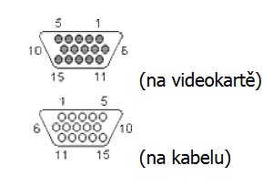

Prozvonil jsem si to. Jsou propojeny i piny 9, což nebývá obvyklé, ale třeba na paralelní kartě nikam nepokračují.
Raději obrázek - protože prodlužovací nekřížený ze strany konektorů vypadá překříženě.
propojuje se 1-1, 2-2, ... 15-15
Naposledy upravil(a) rva dne pát bře 04, 2022 4:23 pm, celkem upraveno 2 x.

Pozeral som teraz jednu kartu a pin 9 je spojený s pinom 8 v konektore. Takže pin 9 netreba
