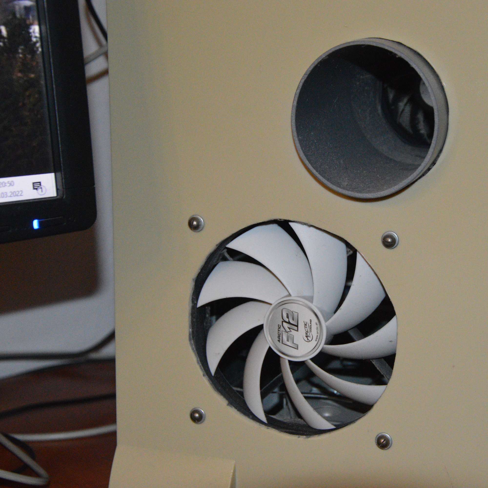

Re: Zmensenie hlucnosti menica
ja som predvčerom upravoval moje 5KW meniče.
Spodné dva ventilátory Arctic F8 pwm, vybavené filtramy a na vrch som urobil dieru pre ďalší taký ventilátor. Funkcia je teda push-pull, teploty zatial OK uvidíme v lete a o meničoch takmer neviem.
PS: Nedalo sa pri tom robiť keď to ručalo na plné bomby. A filtre mať musím, mám to v dielni kde sa moc práši. čistím každý týždeň. Viem že nie každý menič má možnosť vetráku hore... no tie moje áno, tak jednoduchá úprava, aj tak už záruku nemajú.
boli tam 5000ot vetráky origo.
Hej tie arctic sú len 2000rpm a výkon nič extra a ani s pwm si nerozumejú. Idú stále naplno. No menič chybu nevyhadzuje a hlučnosť nie je takmer žiadna.
Vrchný ventilátor som napojil priamo na dosku. Zhodou okolností na vrchu dosky je dvojpinový konektor označený fan3. Ale to bude podľa mňa na každom meniči inak.
V podstate všetky tri ventilátory idú vkuse na plný svoj výkon.
A tie bočné mriežky som prelepil fóliou. Nerobilo to dobrotu keď tie boky boli otvorené
Preco to nerobolo dobrotu tie boky ? Nebolo by to praveze lepsie keby tam boli aj tie otvorene boky ? Ja rozmyslam ze by som dal na tie boky 2 ventilatori.
A ako sa to sprava ? Nevyhadzuje ti menic chybu ked si tam dal ine ventikatori ? Nejako si ti nemeral ? Ci je teplota ok aspon ako pri originalnych ventilatoroch ?
- Adrianb
- Příspěvky: 251
- Reputace:13
- Lokalita: Slovensko, TR
- Lokalita:Slovensko, TRSystémové napětí:48VVýkon panelů [Wp]:18000 Kapacita baterie [kWh]:750Kg LiFe
Lebo ten vrchný fan si ťahal vzduch viac cez tie mriežky ako od tých spodných ventilátorov.
Nie, žiadne chyby.
Teploty nemám odmerané s pôvodnými ventilátormi. Dnes išiel jeden hodinu na plný výkon, občas 107% a teplota okolo 65 stupňov. Uvidím v lete.
Nie, žiadne chyby.
