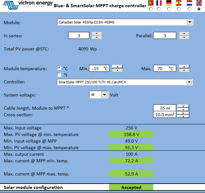

Vybíral jsem asi z 5 různých velikostí a výkonů panelů. Nejvíce mi velikostně vyhovuje klasický rozměr cca 1650x1000 mm, ale nabídka těchto panelů se už snižuje. Začínají převládat větší panely, což je problém na tu malou střechu vměstnat, aby byla využitá celá plocha.
Modelová situace:
2 stringy (V,Z) s panely Canadian Solar 455Wp CS3W-455MS, každý string 3S3P. Celkem tedy 2x4095 W tedy 8190 W.
2 páry kabelů, uvažuju s průměrem 10 mm2. Nebo volit větší průřez?
Modelová situace:
- Příspěvky: 7493
- Reputace:1078
Re: FVE Hlučínsko
Co jsem psal nad tvým příspěvkem?
Si to spočítej! Při napětí 160V a proudu 72A v tom kabelu přijdeš o víc jak půl kW!!!
Při 25mm2 kabelu přijdeš o čtvrt kW.
Když dáš dvě 16mm2, tedy 32mm2, tak tam bude ztráta 200W, což už by skoro i šlo.
To je 140m kabelu 16mm2, to vyjde na 7000 Kč. A furt budeš přicházet o těch 200W.
A to celé krát dva vlastně, když to máš dvojitě.
Táhnout takový výkon na takovou vzdálenost je poněkud neekonomické. To radši dej v té stodole vytápěnou krabici, na to temperování ti bude stačit mnohem míň než těch 400W, o které v té trase přijdeš.
Re: FVE Hlučínsko
průřez 10mm2 je nedostatečnej pro proud 72A, minimálně 16mm2 z pohledu jištění. Ztráta tím poklesne na cca 385W. Pro tuhle dýlku ale raděj CY 25mm2, pak už bude ohřev vodičů i v uzavřené trubce přiměřený... Na druhou stranu, pro MPPT 250/100 snad existuje možnost zapojit panely do stringů po 4, a pro dva stringy bude proud skoro poloviční, navíc na větším napětí...
A nebo řešení hardcore, který už jsem jednou v podobným případě použil, použít kabel AYKY 4x35mm2, ztráty budou sstejný jako v CY 25mm2, ale za podstatně kratší peníze. Dělat DC rozvod 300V stringu na tuhle vzdálenost mi nepřijde rozumný, i když na polních elektrárnách je to lecky i horší, ale tam jsou hlídače izolačního stavu, to má od victronu snad jenom mppt 450/100 https://eshop.neosolar.cz/mppt-solarni- ... 450-100-tr (450/200)https://eshop.neosolar.cz/mppt-solarni- ... 450-200-tr a ten je zase za jiný prachy, než 35m hliníkovýho kabelu...

4S by bylo lepší, stejně ten výkon panelů nepřeneseš tím 250/100 ani při Lion 15S (6300W), navíc dva stringy V a Z, takže plný výkon MPPT nebude tak často, spíš vůbec, dle mě by 2 stringy 4S3P byli ideální s rezervou, pokud to vleze na tu střechu namontovat. Celkový proud do mppt by byl ze všech panelů max do 40A při max výkonu MPPT 100A.koci píše:Vybíral jsem asi z 5 různých velikostí a výkonů panelů. Nejvíce mi velikostně vyhovuje klasický rozměr cca 1650x1000 mm, ale nabídka těchto panelů se už snižuje. Začínají převládat větší panely, což je problém na tu malou střechu vměstnat, aby byla využitá celá plocha.
Modelová situace:

Ta kalkulacka ti to blbe spocitala, max proud z tech panelu co jsi napsal bude do cca 36A pri zapojeni 3S3P a pri zimnim provozu, kdy ti to ozari slunce a bude hodne minus to bude cca 44A.
Za mne vzdy ty 3s stringy svest na pudu do rozvadece kde bude prepetovka a tam se budou ty stringy teprve spojovat na 3P a pak ke dvema regulatorum do technicke, dal bych 2x16mm2 ke kazdemu MPPT ne kvuli, ze by to 10mm2 nedal, ale kvuli vzdalenosti a ztratam. Takze ti povedou 4 draty 16mm2 dole a jeden 25mm2 zem.
Jo a potrebujes dva ty MPPT SmartSolar 250/100.
Ahoj Lada
Ahoj Lada

A kde seženu kalkulačku, která to spocte správně? Abych to nemusel počítat ručně?
Jaký je rozdíl tahat ten výkon v DC než v AC? Tedy kromě vetsí nebezpečnosti AC.
Stejně budu muset výkon přenést do té garáže do hlavního rozvaděče.
- Příspěvky: 7493
- Reputace:1078
Re: FVE Hlučínsko
Na spočítání napětí a proudu ze stringů ti stačí kalkulačka ve windows.
Na počítání ztrát na vedení a dalších věciček si stáhni aplikaci Electrodoc.
Protože AC se dá snadněji a levněji pořešit, cokoliv, vypínače, jističe, fíčka, atd., prostě běžná produkce.
A ve finále je to bezpečnější, radši si šáhnu na 230V AC než 200V DC. Minimálně kvůli elektrolýze krve.
A hlavně tím AC budeš na vyšších hodnotách napětí, což je z hlediska úbytků na vedení mnohem lepší.

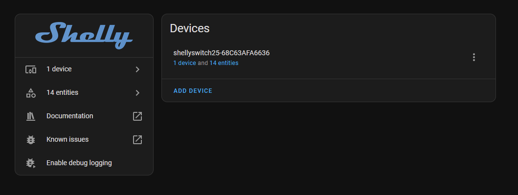

Ohledně FVE prozatím žádný progres.
Ale nainstaloval jsem Shelly 3EM a zjišťuji, jestli mi bude stačit 1F (a jak výkonný měniče nebo více paralelních měničů) nebo budu muset do 3F.
Blbé je, že ze základní app in v mobilu i na webu nedostanu podrobnější data než 1h. Už se pomalu chystám na aktivaci MQTT a zprovoznění dle tohoto videa níže (Shelly 3EM to MQTT to Node-Red to Influx to Grafana). Ještě jsem někde zahlédl, že má někdo integrované Shelly do Home Assistanta. Jaké jsou tam možnosti vyčítání dat z Shelly? Není nasazení Home Assistant jednodušší než ta kombinace MQTT, node-red, Influx a Grafany?
Díky
Díky
- Příspěvky: 4267
- Reputace:972
Re: FVE Hlučínsko
Jasné že je, pre Shelly je priamo integrácia do HA, všetko vyklikáš cez GUI, alebo sa to dokonca samé ponúkne na pridanie, ako nové zariadenie. Ja mám len jedno Shelly, na žalúzie, ostatné som riešil cez Sonoff+Tasmota.koci píše: pát úno 23, 2024 10:26 amNení nasazení Home Assistant jednodušší než ta kombinace MQTT, node-red, Influx a Grafany?
Doplnenie: Grafana je super v tom, že si vieš vytvoriť vlastné grafy, skladať ich, upravovať (aj kalkulácie s hodnotami). HA má doplnkové integrácie na "krajšie a múdrejšie" grafy, ale oproti Grafane je to stále bieda.
- Příspěvky: 5178
- Reputace:1036
Re: FVE Hlučínsko
Home assistant je hlavně univerzálnější a použiješ ho později na další věci okolo elektrárny. A MQTT, node-red, Influx a Grafany budeš v HA používat taky. Máme tu i video návod jak toto vše nainstalovat a zprovoznit na Raspberry pi.Homeassistant návod na raspberry pi pro opičky
