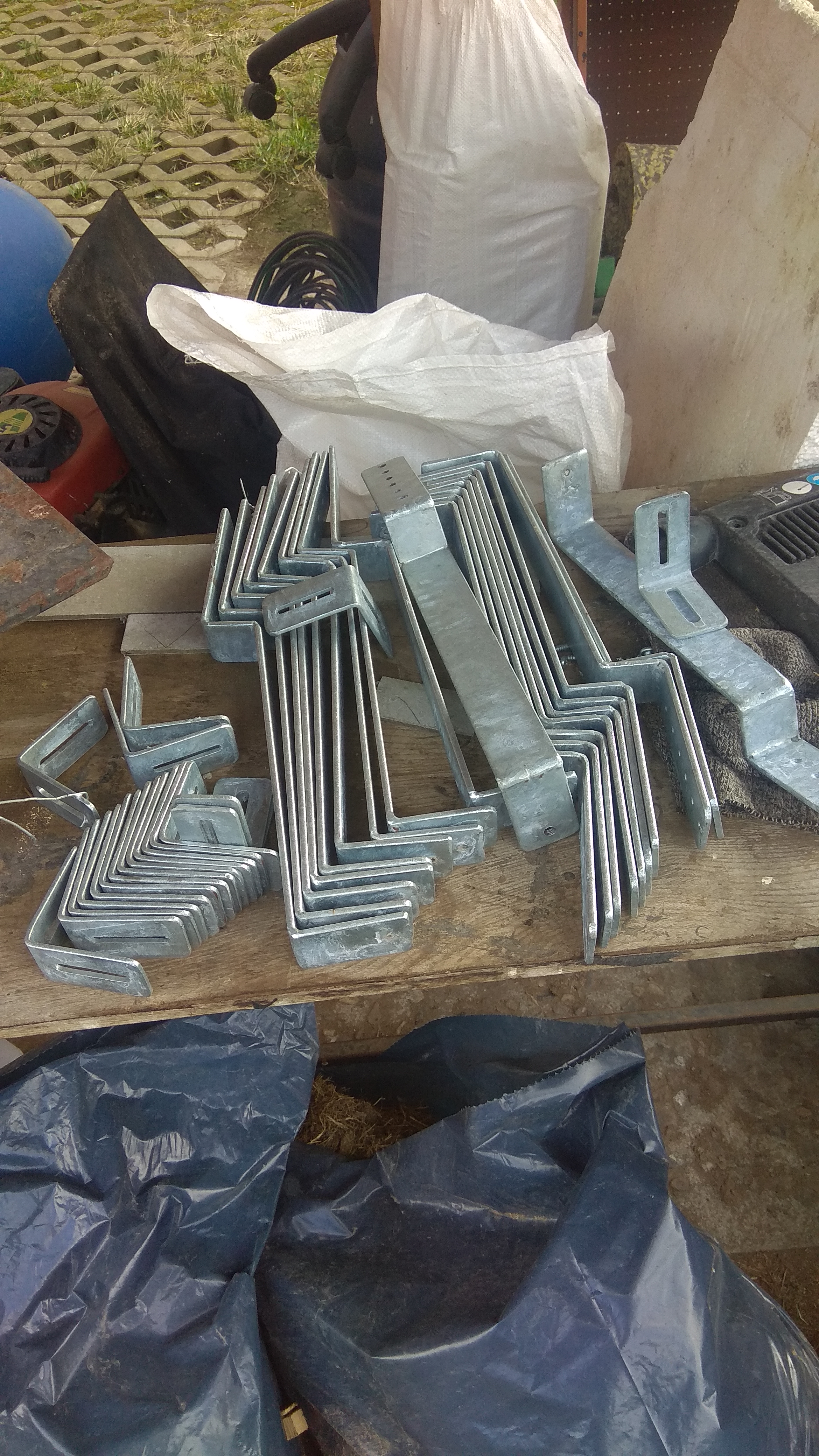

mam zinkovanou konsrukci, zacinam myslim ctvrtou sezonu a korozi jsem nezaznamenal. zinkovani myslim vyslo to co nakup hutaku. spojovak nerezovej. na OK se pouziva spojovak s lepsim zinkovanim, kdyz ne nerez.

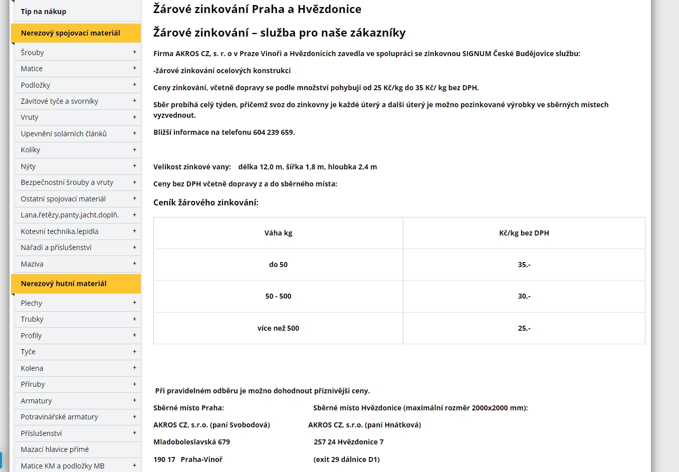

Pokud konstrukci děláš novou a jen pro sebe zvol hliník - ocelová vyjde sice levněji ,ale náklady zinek, dopravu atd. cenu vyváží ,hledě na hmotnost.
Pokud máš nějaký materiál grátis ( železo), vykašlal bych se na zinek a natřel bych to ( základ epoxid,vrch polyurethan).Nezaslepovat otvory ( max. horní ). Konstrukce tě přežije.
Pokud to chceš mít super precizní, tak to žárově nazinkuj.
