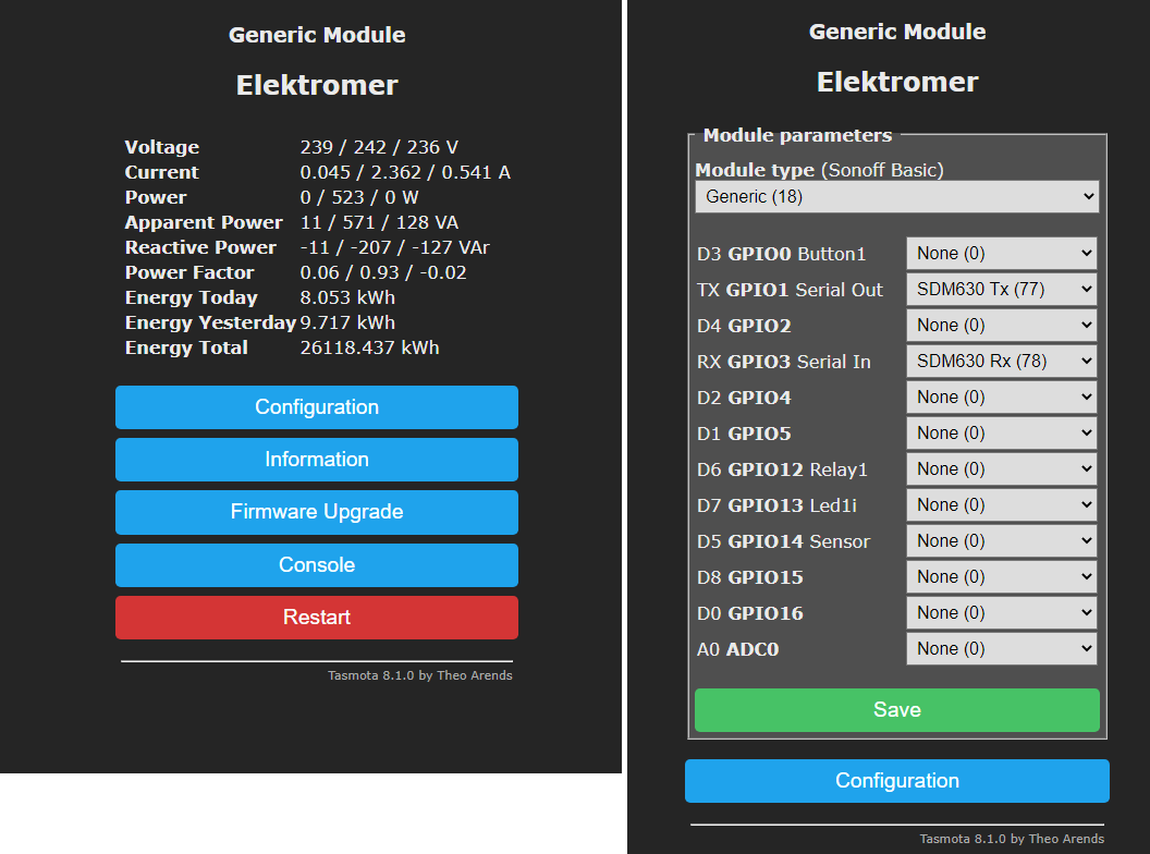

Eastron SDM630 je paradni elektromer. Sam ho provozuju, bezi ve venkovnich podminkach a vlastne o nem svoji spolehlivosti vubec nevim.. Mam ze strany pozemku ve zdenem elektro sloupku vyndano par cihel kvuli umisteni elektro rozvadece za merenim DS v kterem je umisten spolecne s jisticem pro napajeci zdroj na DIN listu ktery napaji esp8266 s rs485 modulem a nahranou tasmotou.
Pripojene to je pres wifi. V jednoduchosti je sila a tasmota umi to co se od toho ocekava a primo podporu SDM630 ma.
Mimo to ze se muzu podivat primo skrze web rozhrani (coz jsem koukl dnes po dlouhe dobe) tak data odesila pomoci MQTT a tim si s nima mohu udelat dale co chci.
MQTT data mi pak cte homeassistant a dale skript kterym odesilam data sem na mypower.
Kupoval jsem ho tenkrat primo od Eastronu pres Ali. Pravda, to jeste nebyl VAT a smulu jsem nemel
Jsou dve verze, jedna drazsi MID, a druha levnejsi non-MID. Ja za nej daval tenkrat neco kolem 2k Kč. Pak mam jeste 1f SDM120. taktez modbus variantu pripojenou na tasmotu.

Pěkné "Izahradil" jak to že u položky Reactive Power jsou záporné hodnoty?
Jaký typ máte, s přímým měřením nebo přes proudové transformátorky?
Uvažuji že bych si pořídil právě s těmi proud.transformátorky ale nevím jestli pak nebude to měření míň přesné.

Mam klasicky vstup a vystup. Tzn prime mereni. Variantu s mericim transformatorem bych osobne nechtel. Kdyz to budes mit v rozvadeci kde toho je vice, tak to bude urcite chytat i to co nema. I kdyz pro nekoho muze byt vyhodou ze nemusi rozpojit hlavni privod a jen to na danou fazi nacvakne.
K tem znamenkum. Nevim jiste ale myslim si ze jedna li se o jalovinu, tak tam bude hrat roli indukce nebo kapacita. V pripade indukce by to bylo kladne jinak zaporne. Ale na to tu mame odbornika Kodl69 ktery by to dokazal snad i objasnit
