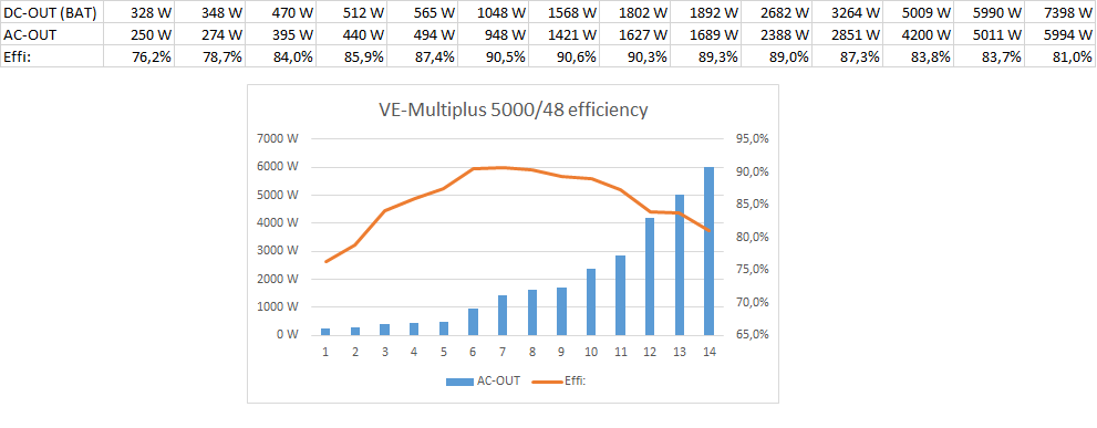

A to z důvodu právě těch spotřeb. 3x5000VA (4kW) victron bere 45W. PIP bere 150W. (mám staré info, možná už se něco změnilo)
Dále pak to umí přes venus pěkně všechno spolu komunikovat, mám k tomu od victron hotové grafy na webu. Je k tomu battery monitor, který počítá odebrané Ah z baterie, takže stále vidím, reálný stav nabití aku.
A hlavně tam jsou kvalitní a léty ověřené součástky. Závady na victron jsou více méně rarita. Záruka 5 let.
Taky když si za x let vzpomenu, že chci rozšiřovat, tak u victron mám o hodně větší šanci, že koupím stále kompatibilní komponenty s mojí starou VFE.

Mě se na 3f systémech spíše nelíbí ta využitelnost a účinnost při nízkých odběrech,proto to tady většina dělá 1f do 3f rozvodů a zbavuje se točivých strojů na 3f. A hlavně ten limit na fázi u 3f. Nicméně ta účinnost u Victronu není taky žádný zázrak https://forum.mypower.cz/download/file. ... &mode=view ,ale kvalita nesporně je vynikající,zatím jsem tady neslyšel o nikom s poruchou multiplusu,za to Axperti a Studery nějaké už odešly. King má klasických 70-75W a účinnost srovnatelnou s Victronem,ale ta cena je dvojnásobná,snad to zachrání spolehlivost s odstupem času a ano koupit Axperta do paraelu ,či 3f za čtyři roky opravdu už nejde k původnímu kusu,změní se konstrukčně a firmwarem.Takže se musí kupovat rovnou všechny a nejlíp i s náhradní deskou navíc ,co kdyby.
