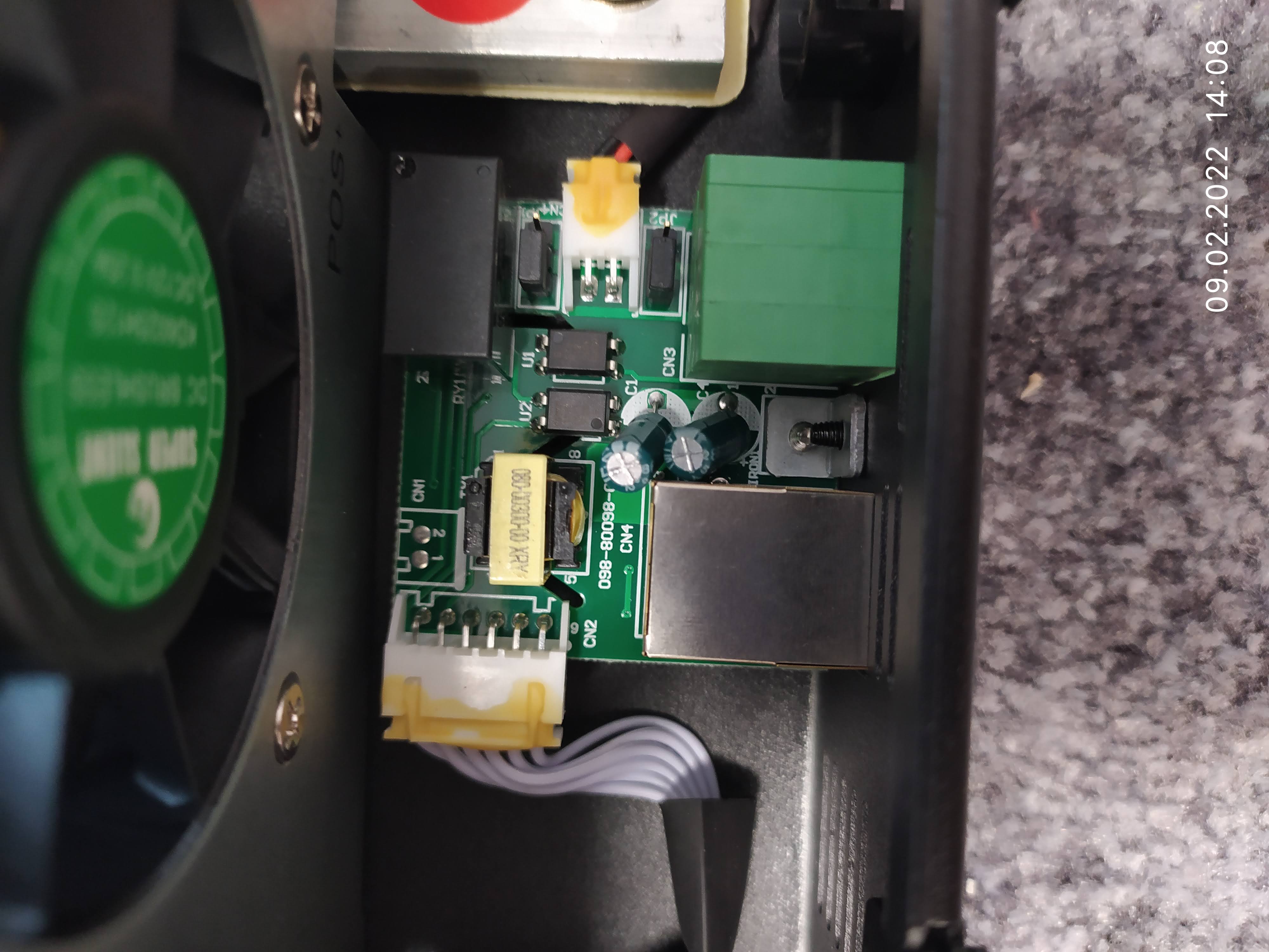

Taky to má nějaký výstup - kontakt relátka - budu muset zjistit na co to relátko reaguje - v návodu zase nic.....

Reaguje na stav baterie (v menu hodnoty, kdy se má přepnout na síť a pak zpátky na baterku), dá se to použít třeba na startování generátoru nebo na ovládání externího přepínače sítí nebo se tím dá krmit vstup nějakýho PLC na řízení domácnosti apod.

Na té destičce jsou ještě dvě propojky, takže se asi dá nastavit na co to má reagovat, taky je tam přiveden signál z vypínače.

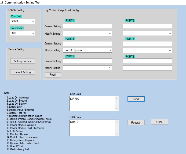

Zdravím uživatele tohoto fora .. přišel jsem sem na MyPower s ideou, že tu založím nové forum pro PS3KVA a spíš tedy pro celou serii PS1 až 10KVA .. jenže se zatím na foru nedokáži řádně orientovat a tak se mi to nové fórum založit nepodařilo, ale toto je velmi podobné . Já se zajímám hlavně o software a tak koho by to zajímalo, nechť si to přečte a možná mi v tom bude i nějak nápomocen. Zde je tedy moje story o PS3KVA :
PS3KVA - pátrání po výrobci a komunikačním protokolu pro RS232
Objednal jsem si před Vánocemi 2022 u nejmenovaného dodavatele v Čecháh oblíbený invertor REVO VM3000-24V, ale k mému překvapení mi na stole přistál inverter/charger PS3KVA .
Dodavatel mi po mé urgenci skálopevně tvrdil, že je to výrobek firmy Sorotec, takže prakticky je to objednané REVO VM..... . a že softwaru je k němu plný internet .
Navic mi v krabici chybělo v návodu inzerované CD se softwarem.
Co s tím .. odzkoušel jsem funkci a když odpovídala, tak jsem se smiřoval s tím, že mám místo Reva to PS ..
Dále jsem začal pátrat po inzerovaném softwaru a po delším pátrání jsem našel jediný funkční program WatchPower na stránkách firmy Opti-solar.com . Jiné programy , jako třeba SolarPower, mi s PS3KVA nefungovaly .
Podobný problém jsem měl i s invertorem SUN1000G, k tomu se normálně žádný software pro komunikaci s PC přes RS232 sehnat nedal, ač tento invertor port RS232 má, takže by to neměl být problém.
Ale byl, jediná nabízená a doporučovaná forma komunikace firmou Optisolar.com spočívala v zakoupení wifi nebo RS485 dataloggeru pro komunikaci přes jakýsi cloudový internetový program až kdo ví kde no a nekupte to, že ...
Nějaké rady jsem k tomu SUN1000G našel tady na MyPower, i když trošku zakuklené do diskuze o podobném invertoru Eybod Inverter .. , začež tímto děkuji.

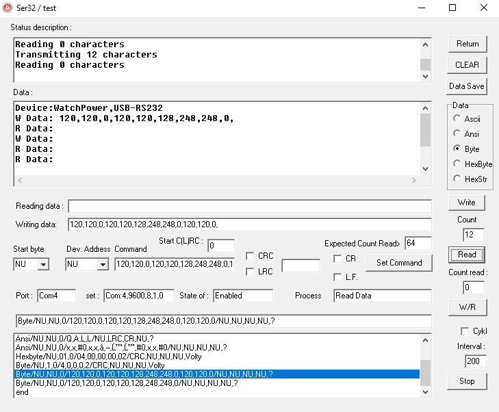

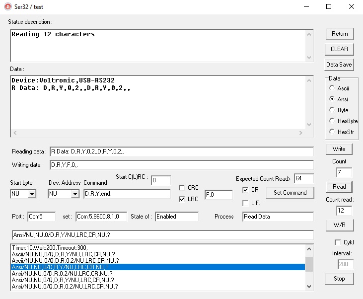

To všechno mne nutilo k tomu, abych znovu oprášil moje programátorské možnosti, oprášil vědomosti o komunikaci přes RS232 a RS485 a jal se tvořit nějaký testovací a i případně uživatelský program. To, co jsem nacházel na internetu mi buď nefungovalo nebo nevyhovovalo.
Pokud jde o SUN... , tak jsem se dokázal spojit s firmou Deye a tam mi nabídli protokol, ovšem podle jejich značení verzi V117 k jejich novým invertorům a na moji urgenci o pravděpodobnou verzi V100 už mi pak neodpovídali a bylo jasné, že už ji ani sami k dispozici zřejmě už nemají .
Nicméně se ukázalo, že smysl původního předpokládaného protokolu V100 byl u verze V117 zachován a tak se mi jednoduchou (po těžkém úsilí programátorsky stvořenou) dekryptací podařilo s několika registry invertoru SUN1000G navázat spojení.
Tak jsem doufal, že něco podobného se mi podaří i u PS3KVA . To není nějaký zastaralý výrobek, na Alliexpres.com stále nabízejí celou serii PS1 až 10KVA :
https://www.aliexpress.com/item/4000066837873.html
Nejprve jsem vycházel z naprosté podobnosti invertorů REVO VM3000-24 a PS3KVA a doufal jsem, že by mohly mít i společný komunikační protokol. A podařilo se mi pro změnu na Github sehnat a o něco později i na webu protokol od Sorotec V.02 .
Tento protokol je ovšem ve stylu Modbus Ascii a tak jsem kvůli tomu zase začal předelávat program a učit se i tenhle protokol. A s tím jsem se pak začal pokoušet o komunikaci s PS3KVA, což se mi ani trochu nedařilo.
Tak jsem opět začal pátrat po výrobci. A bohužel se ukázalo, že dostat se ke skutečnému výrobci z Číny je problém. Firma Sorotec mne ujistila, že PS3KVA, ač vypadá naprosto stejně jako REVO VM3000-24, není jejich výrobek a že Alliexpres a Snaterm, které řadu PS.. nabízejí, jsou jenom obchodní firmy.
PS3KVA u nás v únoru 2023 nabízela firma Hadex a k dispozici tam mají ke stažení i program WatchPower pro Windowsy i pro Linux v jednom balíku, na tu jsem se zatím , po zkušenostech s dodavateli SUN1000G i MSKD700-12 , kteří rovněž nevěděli, kdo výrobky, které prodávají, vyrábí a že je to, pokud jde o čínské výrobky, skutečně problém, protože všechno prodávají přes svoje obchodní firmy, jako je Alliexpres a podobně, pro nás za směšnou cenu a to i po zdvojnásobení ceny při zadání dopravného.
Naposledy jsem zkusil kontaktovat firmu Opti-Solar, která rovněž nabízí ten funkční, ale velice nepraktický program WatchPower, takže by i o tom komunikačním protokolu mohli něco vědět.
Také jsem si všiml, že v nabídce na Alliexpresu pro serii PS1 až 10KVA je na fotografi
zabaleného invertoru kromě návodu a kabelu i zelené CD se softwarem, které mi v mé krabici chybělo.
Mezitím jsem můj testovací program dotáhl do stavu, ve kterém jsem dokázal číst, jak program WatchPower zve PS3KVA ke komunikaci. Bohužel mne to vůbec nepotěšilo, protože to, co jsem zachytil, byl nějaký speciální ansi protokol a ještě zřejmě v čínských znacích, které normálně ve Windowsech ani nejdou přečíst.
Pokoušel jsem se tu vysílanou sekvenci do PS3KVA také nějak posílat, ale s tím jsem prostě neuspěl.
Aj jsem uvažoval, že bych WatchPower a PS3KVA napojil přes 485 a na vedení bych se připojil s mým testovacím programem .. a možná už existuje i nějaká krabička, která něco podbného zvláda, ale vzhledem k tomu typu protokolu by mi to nejspíš nebylo moc platné.
Budu rád, když mi k tomu mému pátrání někdo něco ze svých vlastních zkušeností připíše a pokud by některý šťastlivec našel ve své krabici to zelené CD, tak budu moc rád, když mi napíše, co se na něm dá, nejlépe o tom protokolu, zjistit, a jsem ochoten si takové CD nebo jeho kopii odkoupit.

Děkuji za odpověď .. tak klasická komunikace, jak jsem psal, to určitě není .. jinak můj WatchPower funguje spolehlivě i na baudech 19200 a pro moje účely se mi to podařilo komunikaci sundat na 9600 baudů, což je běžnější rychlost komunikace na Modbusech a není tak kritická na nějaké přenosové časy .. a na moje štěstí na ni zareagovalo i to moje SUN1000G, kde tu rychlost zatím změnit neumím a zřejmě už nebudu umět nikdy změnit .. na ten Github ještě kouknu .. ale důležitá věc a co mi tam napověděli pro všechny další uživatele : Kdo používá WatchPower v Linuxech, tak by tam měl mít větší šanci o tom protokolu něco bližšího zjistit .. než jsem měl já ve W10 32bin i když na procesoru 64 bit ..
.. takže kdo má možnost a vyzná se v Linuxech, tak na to prosím koukněte, než se do toho dostanu já, tak to může trvat týdny, Linuxy mi při mých experimentech většinou padají a já pak nevím, co s tím .. zkusím dát do příloh, co se mi zatím z W10 o tom protokolu pro PSky podařilo vydolovat, ale není to nic moc .. Pavel

Tak možná že to Vaše PS1 má novější verzi softwaru. Po další nápovědě z Github jsem vyzkoušel software od firmy Voltronic, která je i pravděpodobným výrobcem série PS1-10KVA :
https://voltronicpower.com/en-US/Support/Software
Zjistil jsem, že tento software již je inovován na obvyklou komunikaci přes RS232 a je to s velkou pravděpodobností verze Modbus Ansi.
V příloze jsou ukázky z mého testování. Bohužel to není vhodný protokol pro mojí PS3KVA, tím jsem si jist ..
Firmu Voltronic jsem zkusil kontaktovat a budu čekat, jestli se od nich něco dozvím ....
Pokud Vám PS1 reaguje na Modbus Ascii nebo Ansi, tak prosím si ten software od Votronic vyzkoušejte .. můj PS3KVA na ten můj pokus nereagoval, ale mají tam ještě software pro PDU tak ten teprve budu zkoušet, ale můj tip je, že to moje PS3 reagovat nebude ..
