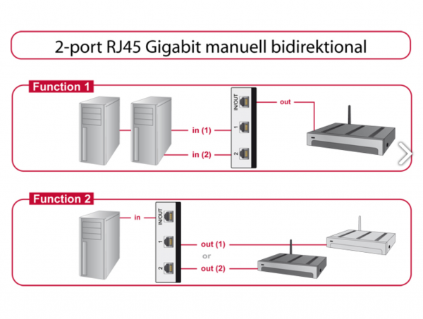

Re: 6415AN Regulátor
Myslíš žeby to manuální přepínač nepřežilo? Jako něco takového:
https://xevos.store/produkt/delock-swit ... rectional/

Děkuji za info.Já sem poněkud spíš analogovej.Práce s Pc programem je pro mne hrob.Ten manualní přepínač vydím jako dobrý řešení.Asi vyskouším.Děkuji
Já myslel, že to chceš ovládat zaráz ...
Tam je RS485, ne ethernet, takže to fungovat nebude, co je na obrázku.
Ale bohatě stačí obyčejný dvoupólový přepínač, ta rs485 jsou jen dva dráty.
Anebo si prostě někam dotáhneš ty kabely a budeš to přecvakávat ručně.
