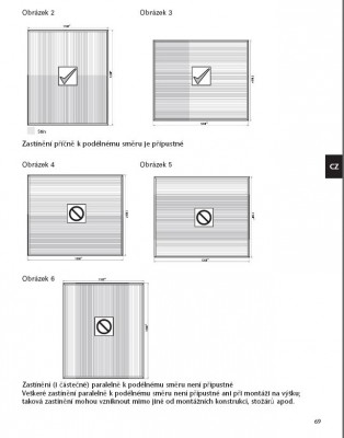

Pozor na to tienenie! Ostre tiene prechadzajuce panelom v nespravnom smere ho mozu skutocne poskodit. V manuali sa sice pise len o vyznamnom poklese napatia v retazci (stranka manualu v prilohe, cely manual bol vacsi ako je pripustne pre vkladanie priloh) v pripade nevhodneho zatienenia, ale mam potvrdene jednou serioznou montaznou firmou, ze casom dojde k poskodeniu takto tienenych panelov.vata píše:- nemají obtokové diody. Ani toho jsem si z dokumentace nevšimla, protože by mě to ani nenapadlo. No, uvidíme, jak se budou chovat při částečném zastínění.

Ja mám tie panele natočené 20° od juhu smerom k západu a asi 15° na to je susedov komín takže tam mám tiež tieň, myslím že pri oddelení každého panelu diódou nič nehrozí, pravdaže pri sériovom zapojení by sa panel poškodiť mohol relatívne lahko, preto ich mám paralelne. Mám to aj vyskúšané že straty sú menšie keď je každý panel paralelne ako keď sú do série. Najprv mi zakryje komín jeden panel, pracuje druhý a potom opačne. Medzičasom sú pravdaže oba zakryté z časti, to ma ale netankuje..
