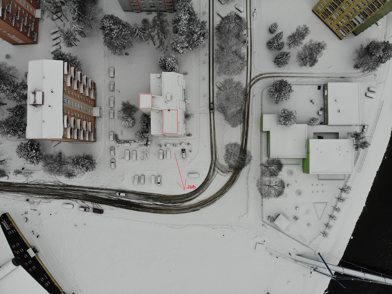

čo poviete, je reálne si nainštalovať FVE bez baterky na bytovku? Povolenie od ľudí mám.
Rozmýšľam nad 14-16ks panelov 460wp (+/-7kWp) orientované hlavne na juho východ, juh a juho západ.
Predstavujem si to takto:
Mám 150litrový bojler, elektriku budem spotrebovávať, zvyšok do bojlera, keď bude nahriaty tak prebytky do virtuálnej batérie. Časom plánujem kúpiť BEV a tým pádom bude sa ukladať elektrika doňho.
Míňam dosť elektriky, žena je doobedu doma, vie zapnúť spotrebiče keď bude svietiť slnko (umývačku, sušičku, práčku, majú aj odložené štarty). Cez prechodné obdobie si sem tam prikúrim v obyvacko kuchyni podlahovkou. Aktuálne mám spotrebu okolo 4,2MWh/rok
Čo všetko na to budem potrebovať? Elektriku v byte mám na 3 fázy, viem si to rozfázovať ako bude treba.

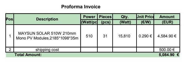

Tak, našiel som predajcu, za 150€ bez DPH mi predá 510wp panely, PERC, 210mm články... Ešte k tomu musím nájsť dobrý sieťový menič, wattrouter, a na jar sa do toho pustím. Bojler mám 160litrový Dražice smart, vie sa spínať cez HDO, tak to musím zladiť.

Tak je to za 164€ s dopravou.

odkaz na tie panely zverejnis, prosim?Iggi píše:Tak je to za 164€ s dopravou.

Takúto mi dali cenovú ponuku vrátane pošty z Rotterdamu. Čiže už bez cla.
špecka je tu:
https://uploads.strikinglycdn.com/files ... id=3682564
